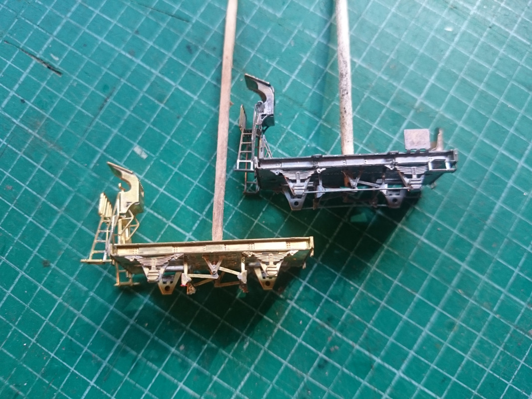

Сегодня наблюдал чудо в у/з ванне!
Я вот уже месяц, наверное на даче, крашу, точнее пока только веду подготовку к покраске своих вагончиков. Промывка, грунтовка... Напаял их аж 150 штук...
У/З ванну пробую для чистки их от остатков флюса и прочей грязи...
Пробовал сначала мыть в изопропиле, не понравилось, потом подглядел про Мистер Мускул для стекол - вроде ничего, но ощущение, что остается после него некий налёт, все же есть...
Вот сегодня просто налил воды, добавил Ферри, потом добавил еще лимонной кислоты немного, поставил температуру на 80 градусов и включил на полчаса... первая партия отмылась очень хорошо! Третья - тоже хорошо, но вот во второй загрузке произошло что-то для меня совсем не понятное. Почти все вагоны, но не все, стали вдруг не латунного, а серебристого цвета!! Почему? Не понятно... это же не гальваника в проявителе, а ультразвук с Ферри! Вот на фото: Один остался латунным, другой стал "посеребренным"!! Оба отмылись очень хорошо...
