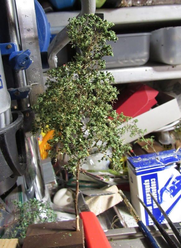

Посмотрите - я подготовил листву для наклейки:
Потом, естественно, я это все перемешал. Когда хочу листву потемнее, то темно-зеленые цвета составляют большинство, когда посветлее - светлые. Всегда добавляю чуть-чуть желтых - сухие листья на дереве есть почти всегда. Вы можете сделать две таких кучки и верхние ветки сделать одним оттенком, а нижние - другим. Фантазируйте!
Обычный клей ПВА разводим водой до состояния "почти вода" в небольшой баночке. Пока вы соберетесь клеить - клей будет загустевать, и это хорошо, так что можно будет комфортно работать.
Начинаем с верхушки. (Честно говоря, я ее обмакиваю в ванночку с клеем  ;) )
Кисточкой наносим клей на одну-две ветки и затем сыплем на них листву сверху (!!!). Клей у нас часто собирается каплями и поэтому, если перевернем дерево, мы эти капли увидим. Поэтому: переворачиваем дерево вверх ногами и сыплем листву снизу (листва в этом случае может быть чуть светлей, но я настолько не заморачивался - масштаб не тот, чтобы под крону заглядывать)
Дальше - следующие ветки...
Хотя, если у вас макет будет стоять на уровне глаз зрителя - это будет иметь смысл.
Может быть, заметили, что заготовка была на треть больше того, что получилось. Я не смог проклеить все ветки с двух сторон - пришлось отрезать нижние.
Не забыли вымыть кисточку в воде от клея.
Оставляем деревья в вертикальном положении опять на сутки, и только потом стряхиваем не приставшую листву на бумагу (которую можно использовать второй раз).
Исправляем огрехи (где листва почему-то не приклеилась, где забыли положить клей)
Ставим деревья на макет.
Повторяю, они - хрупкие, поэтому мы их ставим на макет под защитой домов, пластиковых или профессиональных деревьев, заборов и т.д.
Удачи!  ;D
Клей-спрей в помощь. Только нужно найти правильный клей. У меня есть балон-спрей правильного. А еще купил два балона "неправильного". Какой то американский (мало того что денег за него заплатил нехилых) так он еще плюется коричневыми соплями (хорошо догадался сначала не на дерево его распылить, а на газету), иначе бы дерево пришлось выкинуть. Еще можно попробовать матовым лаком в балоне, ну и на худой конец лаком для волос. Нужно только приноровиться и дело пойдет гораздо быстрей. И обрезать ничего не надо будет. Брызнули клея или лака и тут же сыпем листву. Тут главное чтоб клей на ствол не попадал. Иначе ствол получится лиственный. Вообщем - уменья и терпенья.
