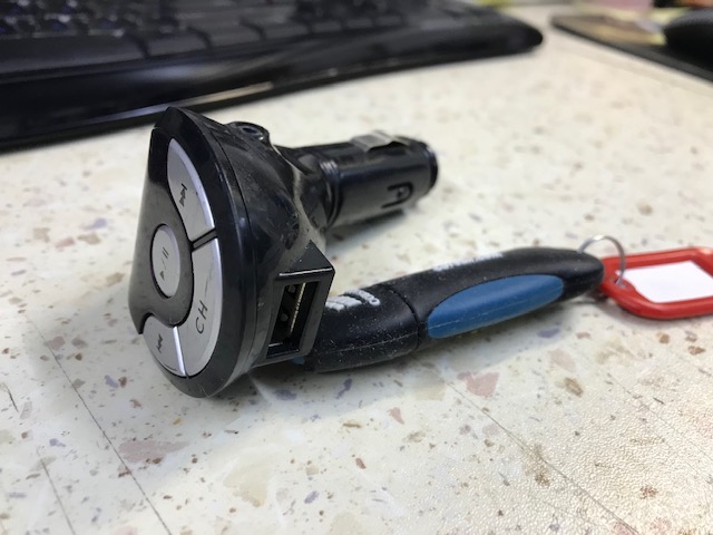

Чтобы не плодить тем, переместимся логичным образом от ТВ и магнитофонов к радиоприемникам
Если не переделывать работающие приёмники типа Океан 209 и автомобильные конца 70-х, сложно ли сделать передатчик маломощный, раздавать в эфир на их частотах составленные на компе радиопередачи? Типа на этих частотах Всесоюзное радио, на других - Маяк? Ну так в радиусе метров сто?
Т.е. любой авторетровод, имея исправный советский приёмник, приехав на базу, имеет возможность послушать аутентичные передачи
Эта мысль пришла при виде usb тюнера или как там его зовут - который музыку с флешки раздает автоприёмнику без usb входа (ну старенькому, сейчас то все под флешки). Я так понял он просто на какой-то частоте это выдаёт, а приемник ловит
  • Сообщений: 2526
Re: Нужен знаток телевизоров 1970-х :)
« Ответ #39 : 09 Ноября 2019, 21:20:46 »
Я таким пользовался. Жив ещё, курилка.
Сейчас уже не так актуально для машины, он излучает в диапазоне УКВ 88-108 МГц. Чтобы ловил автомобильный приёмник.
По Вашей идее, можно запитать такой передатчик от БП:
http://on.pleer.ru/product_403918_AVS_IN_2210_220V_na_12V_A80980S.html?utm_source=adw&utm_content=merchant-msk-oblast-6&utm_medium=cpc&gclid=CjwKCAiA5JnuBRA-EiwA-0ggPUqJeFuFPrCXSogKvpILZO5HkJlJNrfAnHT72b2zyx-nO87HYaiq5xoC99cQAvD_BwE
Или такого:
http://www.drive2.ru/b/820691/
И гнать контент, причём у моего передатчика есть ещё и линейный вход т.е. можно и не с флешки, а от бобинника.
Если до 120 км от Останкинской башни, то станций много, а после - как где  ???
но в любом случае, нужно настраивать на частоту где нет станций в вашем регионе.
Радиус конкретного передатчика я не проверял, но уверен, что антенна даже без усилка даст эффект. Только отдельный вопрос куда её подпаять. Тут надо гуглить...
Самое главное не попадать в поле зрения ГКРЧ, а это ограничение на частоту и мощность передатчика!
https://ru.aliexpress.com/wholesale?catId=0&initiative_id=SB_20191109102312&SearchText=fm+transmitter

Советский УКВ использовал более длинные волны, чем сейчас.
  • Сообщений: 2526
« Ответ #41 : 10 Ноября 2019, 01:30:43 »
Верно, там ещё с модуляцией были какие-то нюансы и с кодированием стерео.
Но готовые передатчики от 70 МГц тоже есть. Перекрытия достаточно, хотя это и не весь диапазон.

Кёф, спасибо. Я знаю что современный диапазон не перекрывается со старым, но оказывается есть готовые решения, не нужно самому паять радиопередатчик
Правда по ссылке слабенький и на батарейках, хотелось бы покрытия метров 100.
