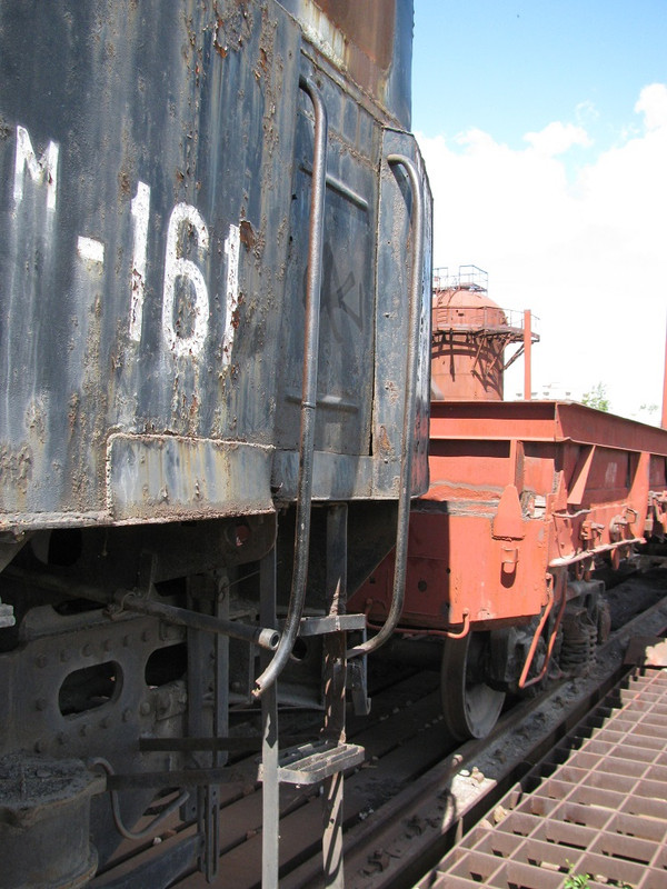

В середине - доменная печь с наклонами для скреперов - подъема угля, руды и добавок к вершине печи. Слева - подготовка воздуха для доменной печи - его подогревают, чтобы холодный воздух (который нужен для горения угля) не испортил печь и не повлиял на выплавку.
Паровоз находится на эстакаде - то есть мы со стороны рудного/угольного двора.

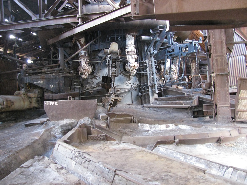

Доменная печь. Давайте смотреть:
- в середине большой вертикальный цилиндр - корпус доменной печи
- белые вертикальные подводы, входящие горизонтально в печь - воздуходувки = чтобы горело внутри печи, необходим воздух под давлением, а лучше плюс кислород.
- на штуковине, с номером ....12 происходило разделение чугуна от шлака. Когда чугун был готов, пробивали заделанную специальной глиной летку и чугун со шлаком тёк сюда. Ручеек был перегорожен "плотинкой" с двумя отверстиями. Через нижнее отверстие тек чугун (он тяжелее), а из верхнего отверстия - шлак (направо, он легче чем чугун). Чугун и шлак разливались одновременно в разные вагоны.
Сейчас здесь чисто. Обычно лежит слой серой пыли толщиной в сантиметров 5-10.
