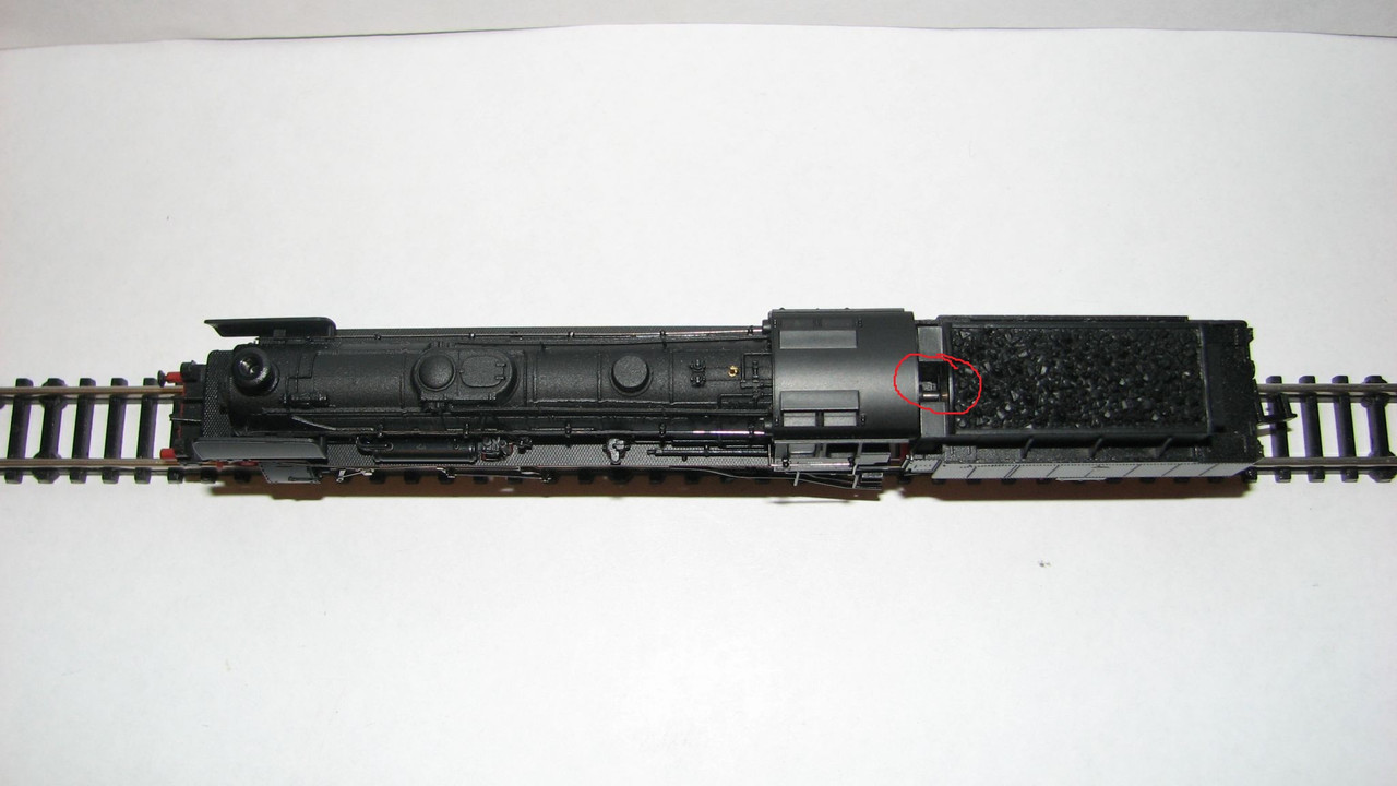

Товарищи!
Обнаружил фото модели Br 018 323-6   Hobbytrain   H4006
Там похоже есть карданная передача между тендером и паровозом.
Так-ли это?
Имеет-ли кто-то опыт эксплуатации подобной модели и насколько это оригинально?
Есть однозначно.
Не совсем ясен вопрос.
Хоббиты ставят в эту модель карданную передачу, что смущает?
Re: Оригинален-ли привод?
« Ответ #3 : 29 Ноября 2018, 00:24:05 »
Так-ли это?
Да, это так:
Ничего особо оригинального в таком решении нет.
