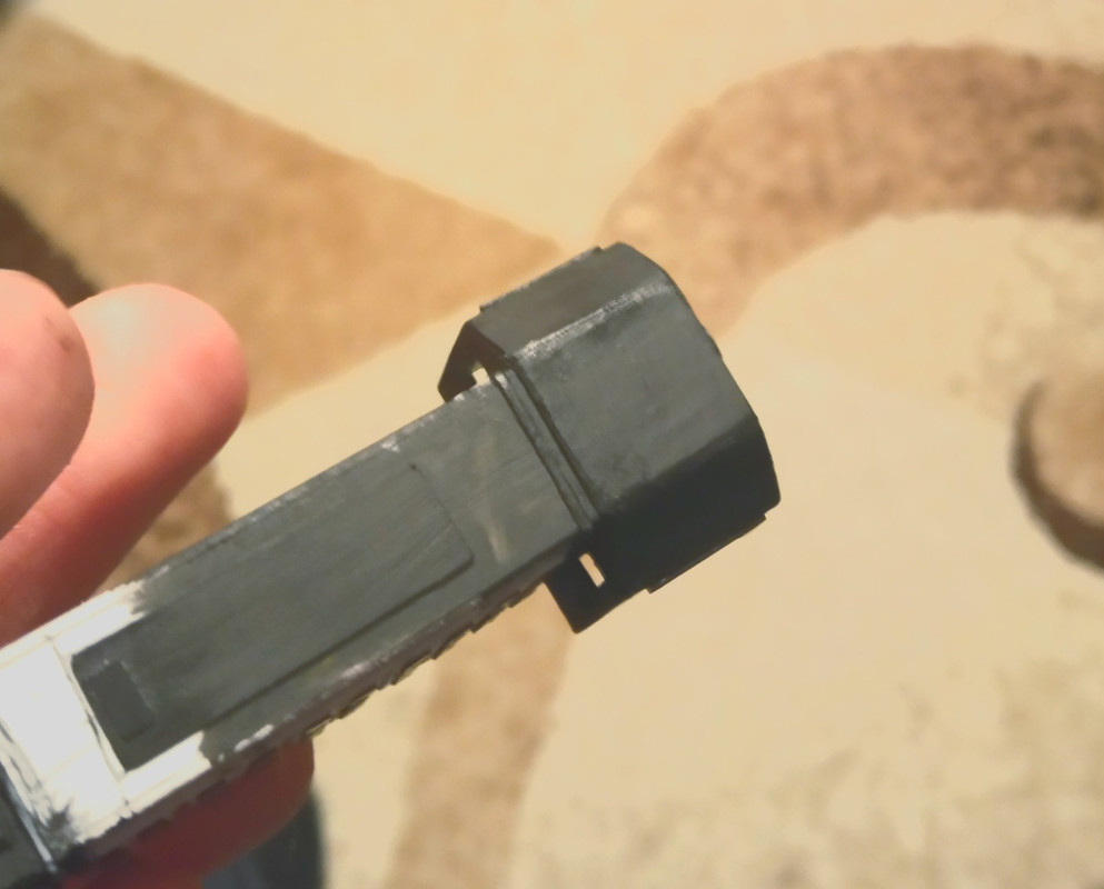

Продолжение. Решил потренироваться в изготовлении корпусов ПС. Для модели выбран локомотив ЧМЭ2 435. Кабина не доделана. Выложу фото с сделанной кабиной и загрунтую.

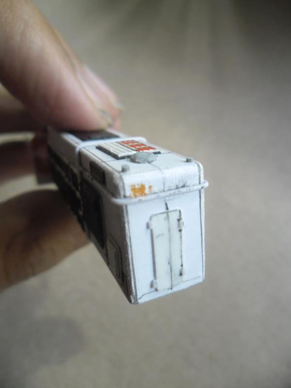

Продолжение. Почти закончил основную часть корпуса, появились некоторые вопросы. Как изготовить мелкие ободы фонарей? Также не хватило фото крышевого оборудования кабины. Заранее спасибо.

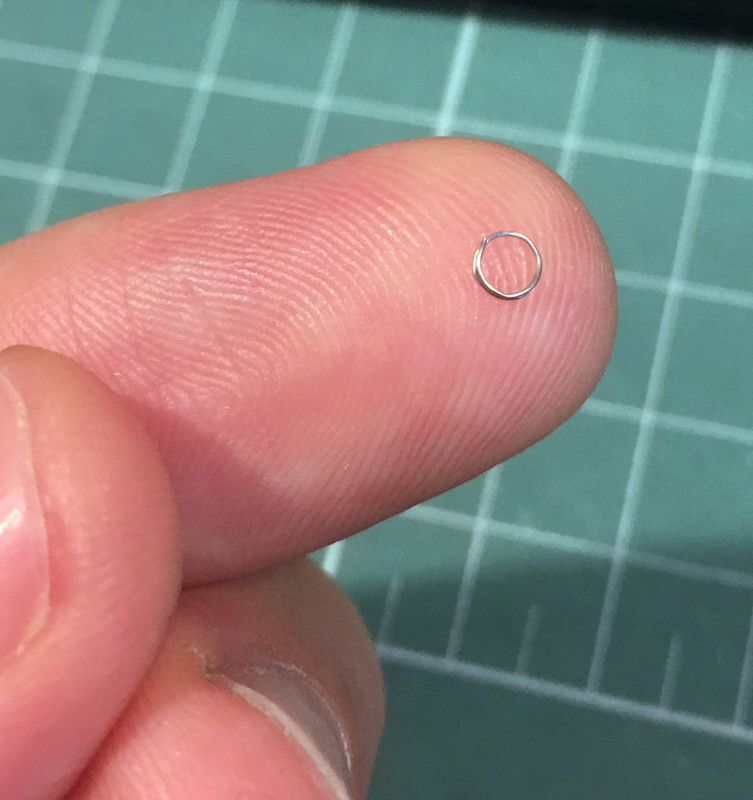

У меня нашлась проволока оловянно-свинцовая 0.25 мм, думаю можно и из медной сделать. Накрутил пару витков на зубочистку, обрезал как нужно, думаю, если такую деталь приклеить, сядет хорошо:
Потратил 2 минуты, можно еще аккуратнее сделать.
Например, вот так:
Оффлайн Maksimka
