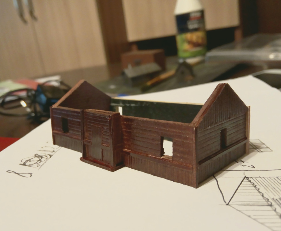

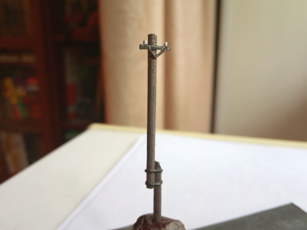

   Оно у меня никогда не умрет  :) Спасибо тем, кто решил помочь мне. Даже не представляете, как это подбадривает и вдохновляет. Немножко добавляю строений в свою копилочку. Будущее здание вокзала. Идею взял отсюда Из-за коричневого грунта плохо видно детали, по возвращении доделаю крышу и покрашу. Также сделал телеграфный столб, пока один. Его хочу поставить на перрон рядом с вокзалом.

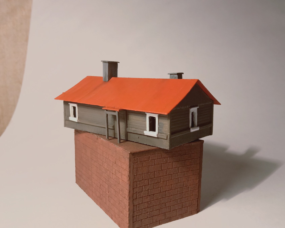

Наконец вернулся домой и доделал свой долгострой. Теперь в очереди сделать к этому чуду перрон, и поставить туда человечков  :)

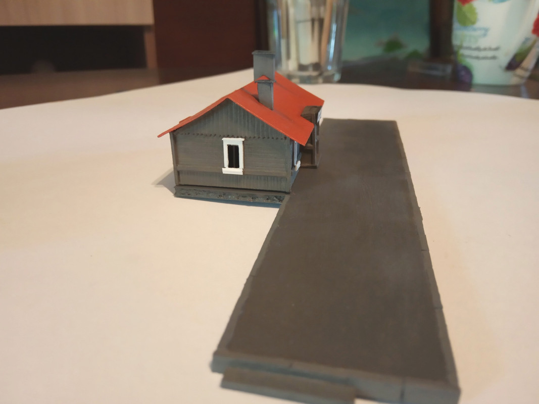

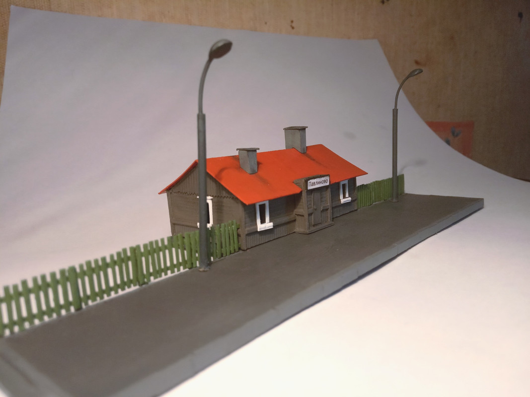

   Закончил работу над перроном, и понял, что сильно ошибся. Высота перрона должна быть минимум 6 мм, а у меня всего 3 мм. Обидно конечно, но переделывать как-то не хочется  :( На самом перроне пустовато, думаю сделать скамейки и поставить их туда. Телеграфные столбы тоже можно туда приспособить, но они скорее всего там смотреться не будут
  • Сообщений: 7473
Re: Первые модели в N-ке
« Ответ #97 : 10 Июня 2019, 14:54:35 »
Ограждения и столбы освещения будут в тему.

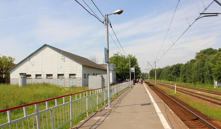

Смотря когда. Но последние лет 50 можно отобразить обычными стойками.
   Не понял, хотелось бы фото увидеть, сам я не нашел  ???
  • Сообщений: 7473
« Ответ #101 : 10 Июня 2019, 16:39:31 »
Типа таких:

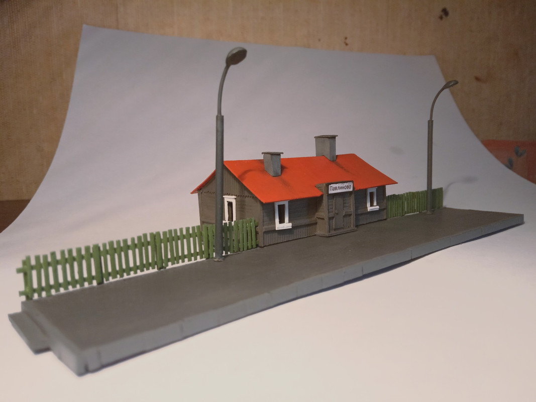

Теперь уже думаю всё  :heat: Забор сделан из картона и пластика, фонари сделаны из зубочистки и проволоки, конечно странно видеть железобетонный столб с фактурой дерева, лучше было бы купить пластиковые прутья подходящей толщины, так что учтем на будущее. Также на фонарях не хватает лампочек, но сделать их у меня умений не хватило  :) Фигурок людей на хватает, но их у меня нет.

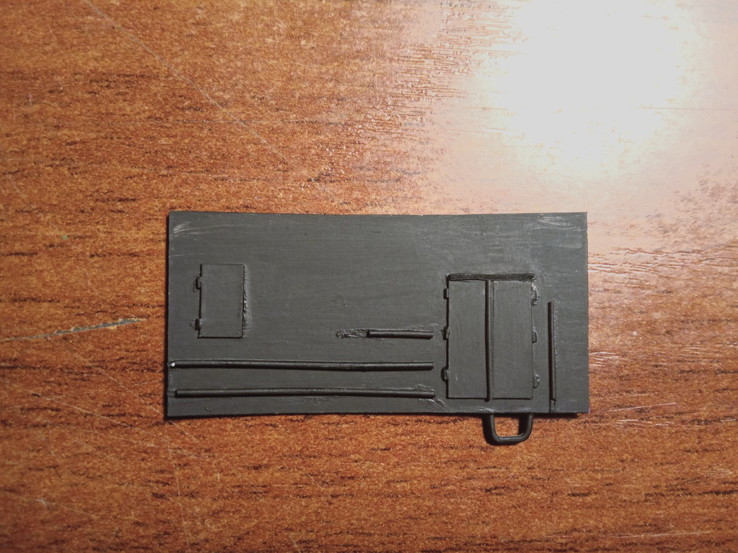

Небольшая рубрика "Эксперименты" . Сначала я был в поисках способа изготовления имитации гофры на вагонах, на зелёном образце они сделаны из крышечки доширака. Они получились плоские и неинтересны. На черном образце я применил технологию которую я назвал "горячие литники". Возможно уже есть похожий на этот способ технологию, не знаю, поэтому заранее извиняюсь за плагиат. Она очень проста, берется литник (от масштабных моделей или чего ещё) нагревается зажигалкой (лучше использовать свечку), и щипцами медленно и аккуратно растягивается (у меня лично получилось так сделать с 3 попытки, нужна сноровка). Толщина может получится разная от 1,5 мм до 0,5 мм и меньше. Также можно использовать палочки от чупа чупсов, пластиковые профили. У меня палочки от чупа чупсов тянулись лучше, о получались тоньше (возможно это связано с плохим прогревом)Также с помощью данной технологии можно изготовить различные лестницы, навесное оборудование, петли на дверцах и прочее на что способна ваша фантазия. Единственное что места сгиба лучше чуть прогреть зажигалкой, иначе сгиб может сломаться или треснуть.
Извиняюсь за качество фотографий, лучше сфотографировать не получается.
