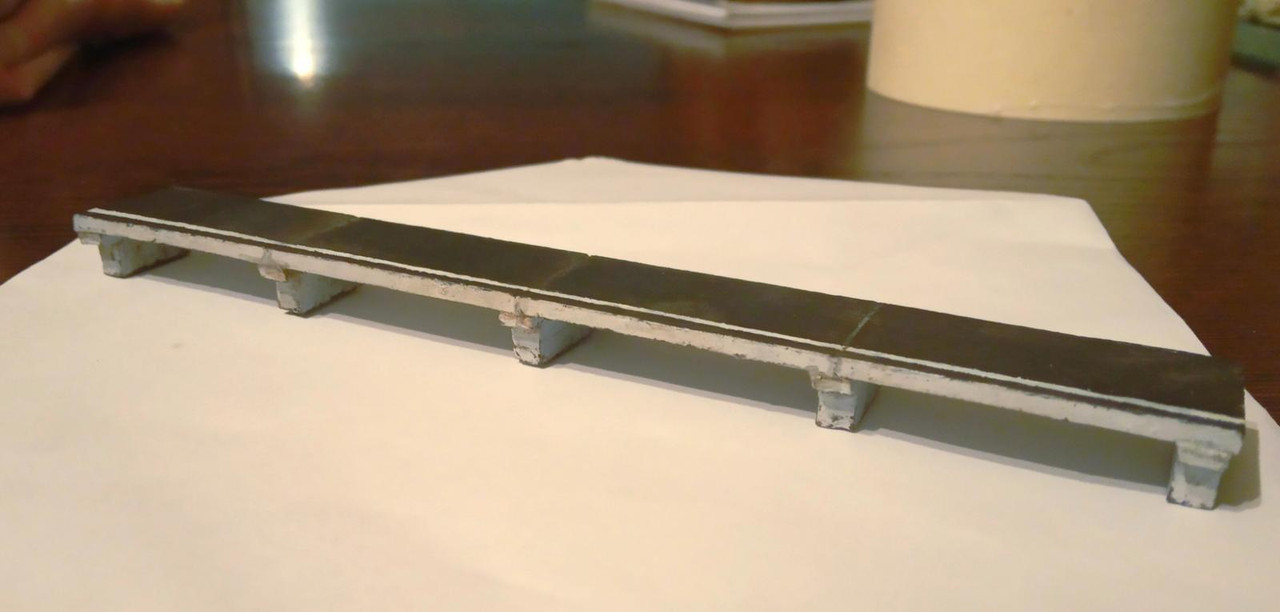

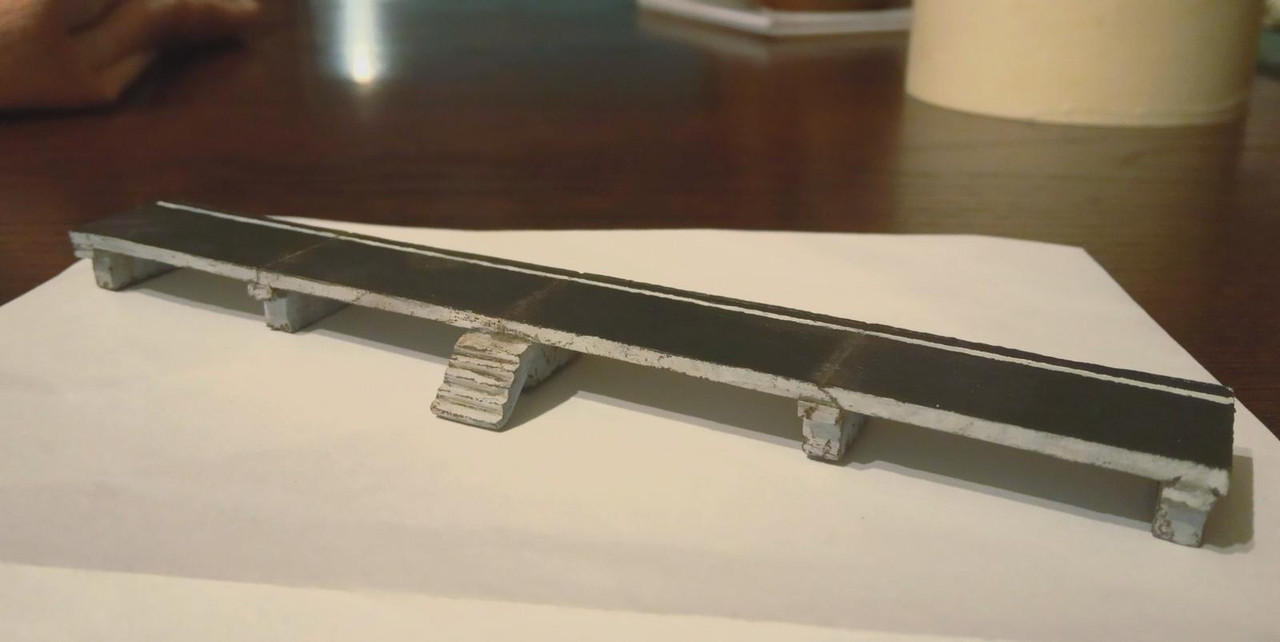

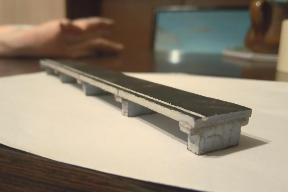

Почти готово, осталось ограждение сделать  :selfmade:

достойно!
  • Сообщений: 2018
Re: Первые модели в N-ке
« Ответ #152 : 12 Сентября 2019, 23:17:09 »
Отлично!
  • Сообщений: 3875
« Ответ #153 : 13 Сентября 2019, 05:13:41 »
Натурально получается. Хорошо.

Максим, платформа очень даже достойная ;D
Можно, в принципе, нарисовать в Кореле нужную сетку для забора и заказать либо лазерную резку, либо полиграфическую резку плоттером рекламной самоклеящейся ПВХ-пленки. Её потом склеить между собой, будет довольно жесткая конструкция. Понятно, что это стоит денег, но ИМХО полиграфия должна быть совсем недорогая. Если есть друг-радиолюбитель, владеющий лазерно-утюговой технологией для печатных плат, можно потравить медную фольгу 0,15 мм.
А можно, как альтернативу, и забор попроще замутить, их вариантов было довольно много, в т.ч. и сплошные ж/б ограждения

Материал из которого сделана платформа двп?
Оффлайн Maksimka
  • Сообщений: 238
  • Репутация: +36/-0
  • Имя: Максим
« Ответ #157 : 13 Сентября 2019, 17:50:32 »
Нет. Переплетный картон

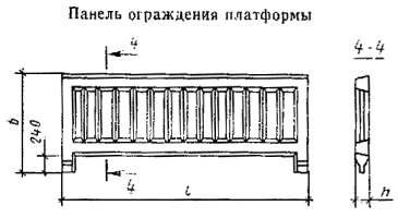

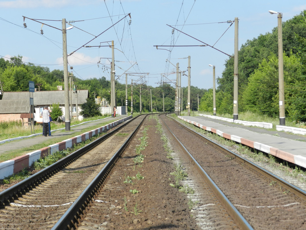

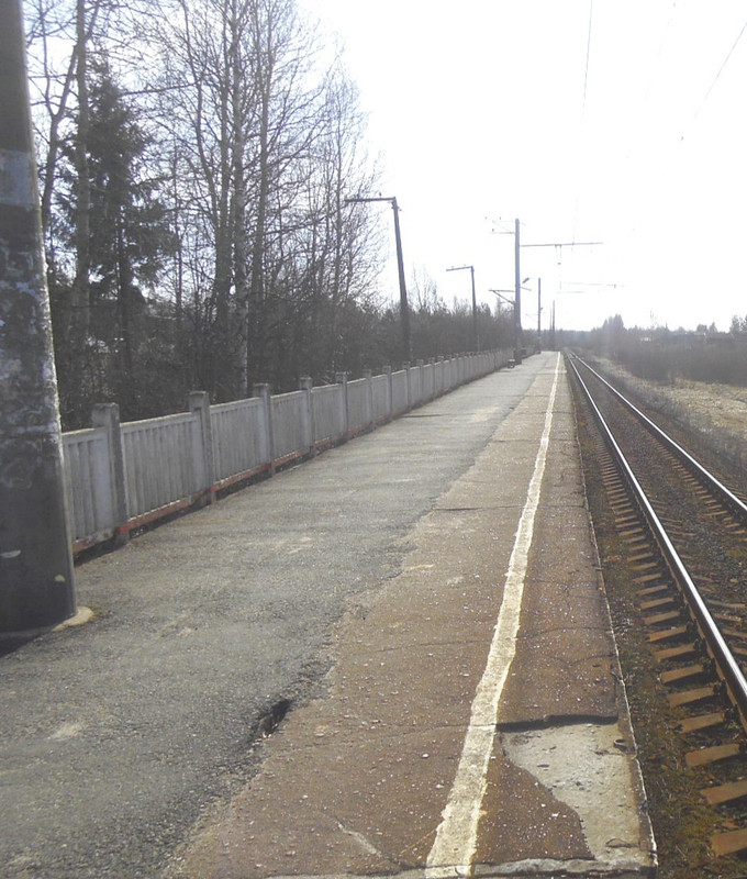

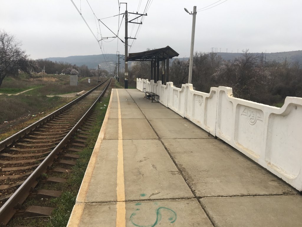

Порылся по интернету и нашёл только такие варианты
  • Сообщений: 7001
« Ответ #160 : 14 Сентября 2019, 05:34:59 »
Вторая фотка - Украина. Тут трудно сказать.
Первая фотка и чертёж - стандартное ограждение.
В Подмосковье их массово меняли в ходе капремонта платформ к Олимпиаде-80.

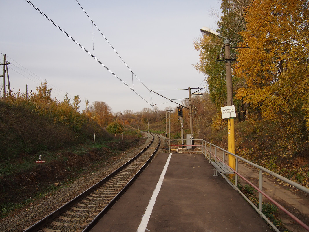

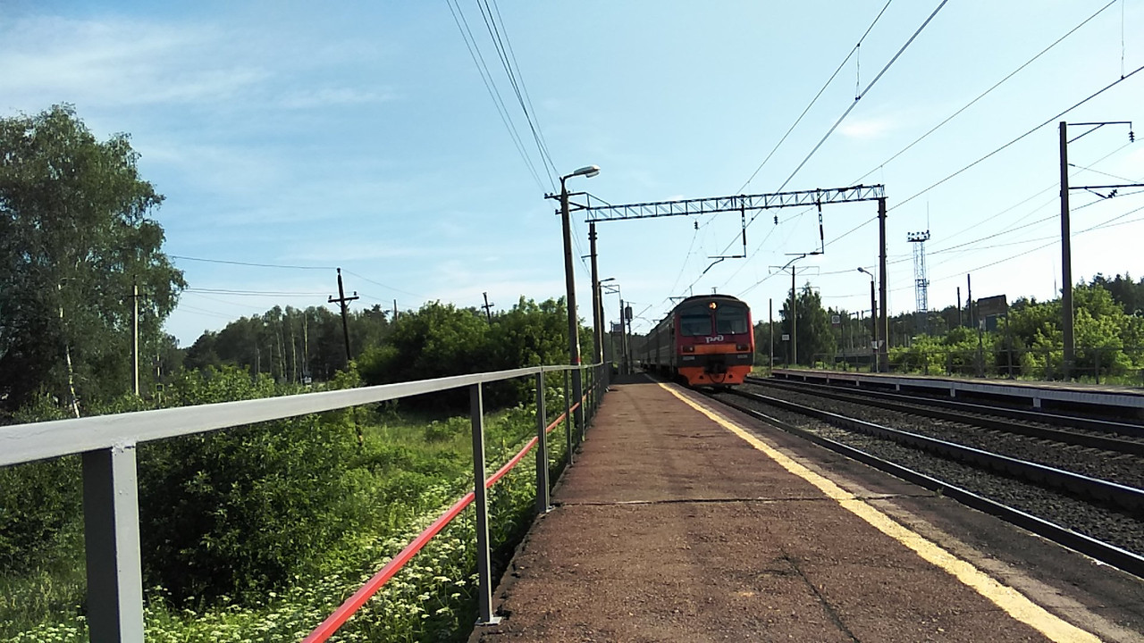

Ну вот навскидку фото:

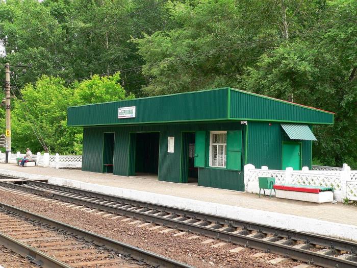

Или станция Береговая недалеко от Новосибирска с ж/б забором, который можно сымитировать растирочной или противомоскитной сеткой:
Или более простой забор, который можно спаять из проволоки:
Или вообще без забора:
Хотя, конечно, очень много станций и остановочных пунктов именно с типовым "мелкоштакетным" забором

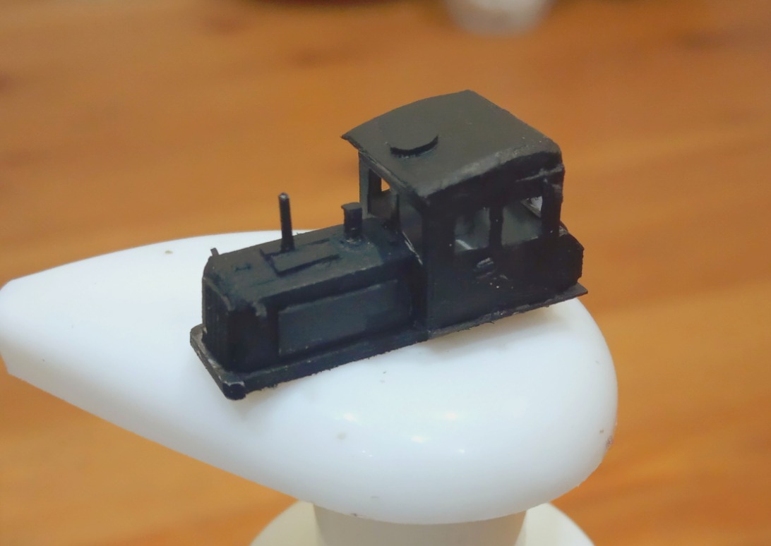

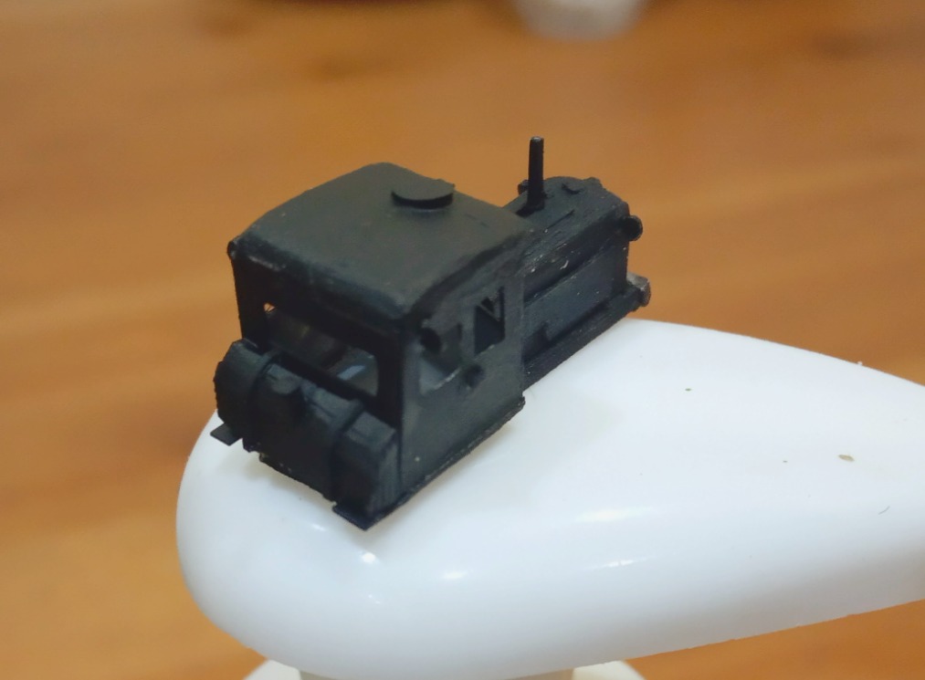

Первые опыты в постройке моделей различной техники. Трактор ДТ-54. Половина работы проделана, осталось сделать гусеницы и покрасить. Сфотографировал на скорую руку, сильно строго не судить  :)
  • Сообщений: 7473
« Ответ #163 : 08 Октября 2019, 18:17:23 »
Классно! Молодец, доделывай!  ;D
