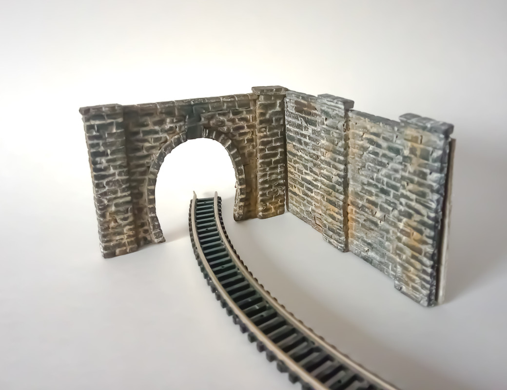

Сделал быстренько портал тоннеля для будущего макета

Re: Первые модели в N-ке
« Ответ #183 : 27 Декабря 2019, 15:34:43 »
Замечательный портал,из чего? Как?
« Ответ #185 : 27 Декабря 2019, 15:45:47 »
Спасибо. Портал сделан из подложки под ламинат который резал скальпелем. Фактуру продавливал шилом по линейке. Красил кисточкой, сначала основной цвет, потом проливка и разные пигменты. :)

Спасибо!  :) Вообще вдохновлялся с порталов от woodland scenics. Скоро доделаю ещё одну часть к порталу

« Ответ #188 : 29 Декабря 2019, 10:08:38 »
Закончил работу над порталом, для пущей реалистичности можно потом добавить мох на стенах  :selfmade:

« Ответ #189 : 29 Декабря 2019, 11:06:19 »
Еще очень хорошо использовать белые лотки, в которых фрукты/овощи продают. По ним отверткой легко чертить кладку

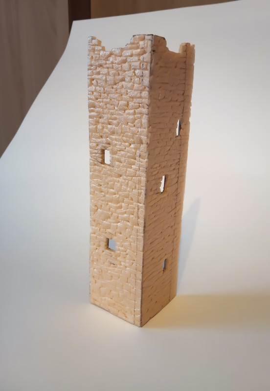

Начал большую стройку средневекового замка без реального прототипа  :selfmade2:

« Ответ #193 : 31 Декабря 2019, 12:43:57 »
Максим, можно чуть подробней : материал башни, техника имитации кладки. Благодарю.
« Ответ #194 : 31 Декабря 2019, 12:55:15 »
Можно, материал подложка под ламинат 3мм, текстуру продавливал шилом
