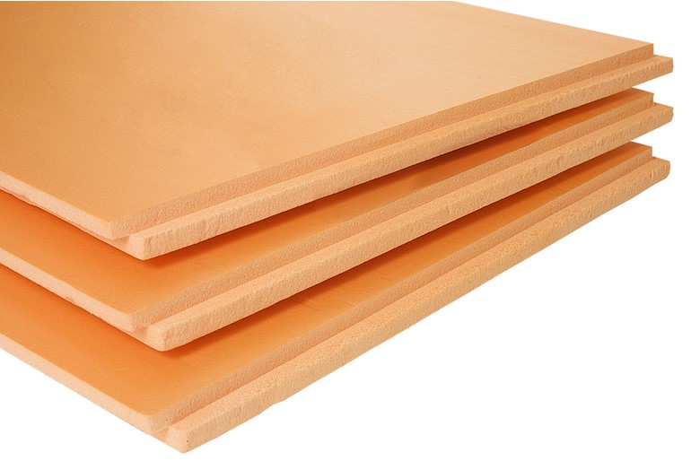

Вы про это говорите?
Странно. Я в магазине подходил к нему. Он толщиной сантиметров 5, но провисает гораздо сильнее сантиметровой фанеры.

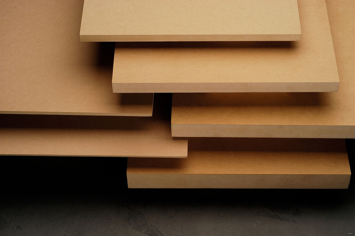

Я бы использовал вместо фанеры - МДФ . Да , он будет скорее всего чуть тяжелее фанеры , но он менее подвержен влиянию влаги , фанера все таки очень нестабильный материал , может идти винтом , если говорить о толщине в 1 см . Или брать влагостойкую фанеру . В качестве ножек можно использовать складные козлы , и поставить элементы фиксации для соединения МДФ .
про аналогичное.
они бывают для напольных покрытий, армированные и проч.
такие не провисают.
+ они будут немного легче фанеры.

Да, пеноплекс он называется... Легче фанеры намного, хочу сам такой использовать для макета, у меня как раз общий размер 1,5 на 2,5...
  • Сообщений: 3151
Я пеноплекс пару раз использовал. Он хорош только как дополнение! Какая то жесткая рама все таки должна быть!
Еще один минус пеноплекса - в него невозможно ничего жестко закрепить. Только приклеивать!
Многие краски/лаки его еще и разъедают.

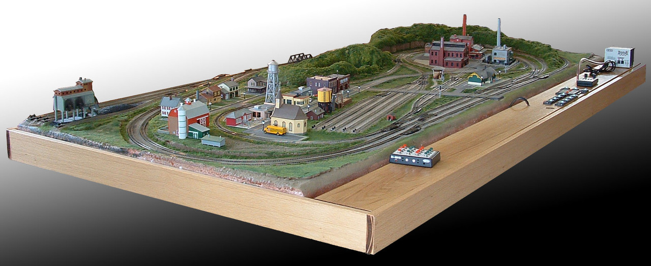

я как-то находил в сети сайт мужика, кторый так макет на пеноплексе собрал. Рама была -
tom_soier, ЭППС (экструдированный пенополистирол) нужно класть или на основу (на дверь, как на картинке раньше) или на какую-то раму, как делают в модулях "Fremo" или как вариант решения модульного макета на ЭППС
Я верен, что коллега donpedro,  именно это и имел виду т.к. даже самый ламинированный или армированный ЭППС не имеет конструкционной прочности. Я уже не говорю о том, чтобы ввинтить в него саморез так, чтобы он держался.

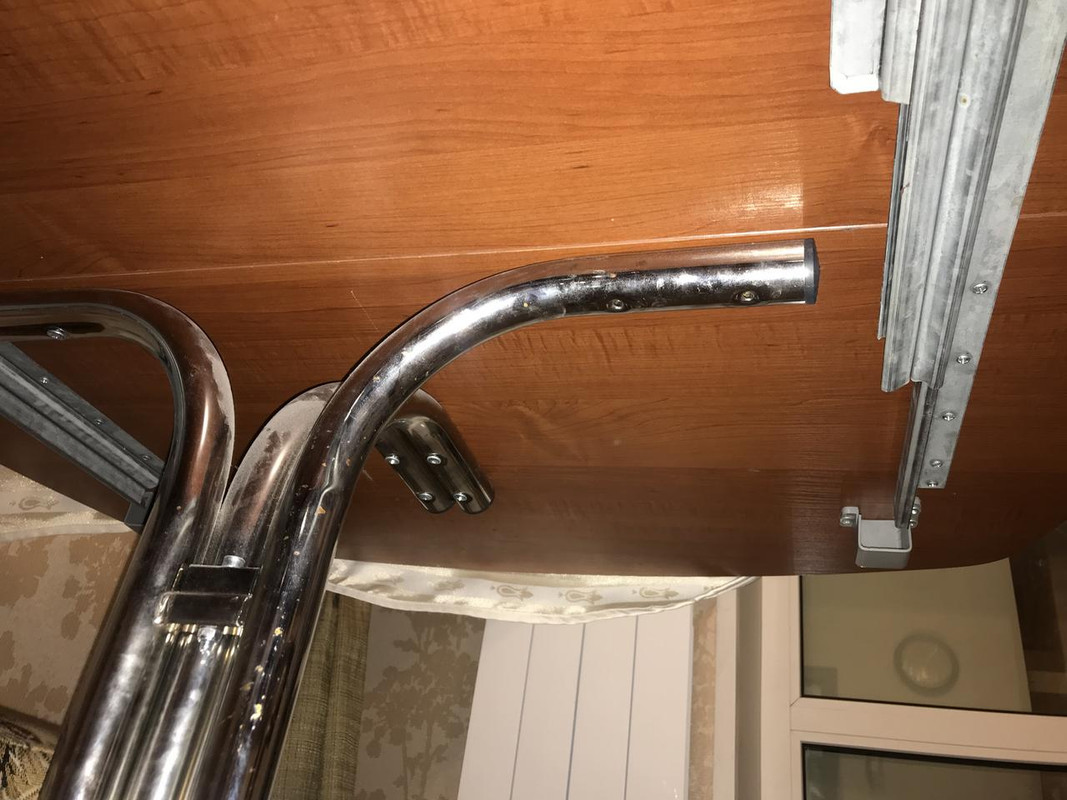

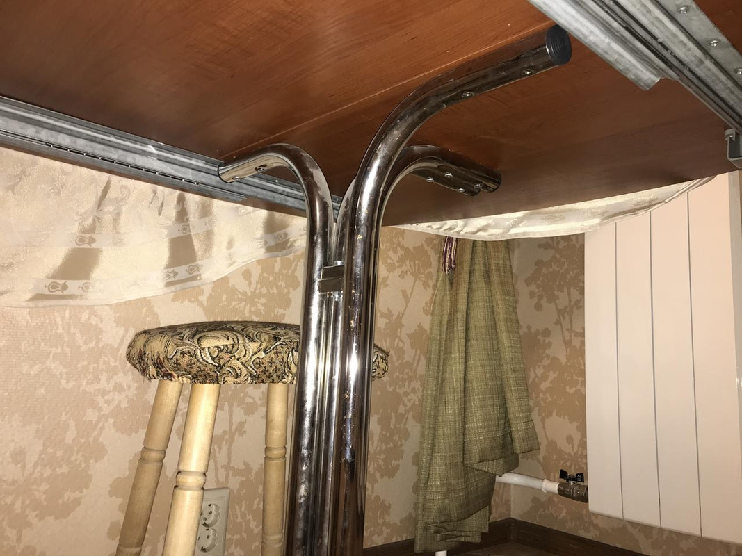

4. Самостоятельное изготовление стола с применением механизма раскладного стола.*
* Вообще тема интересная.
Смотрите: Обзор механизмов раздвижных столов

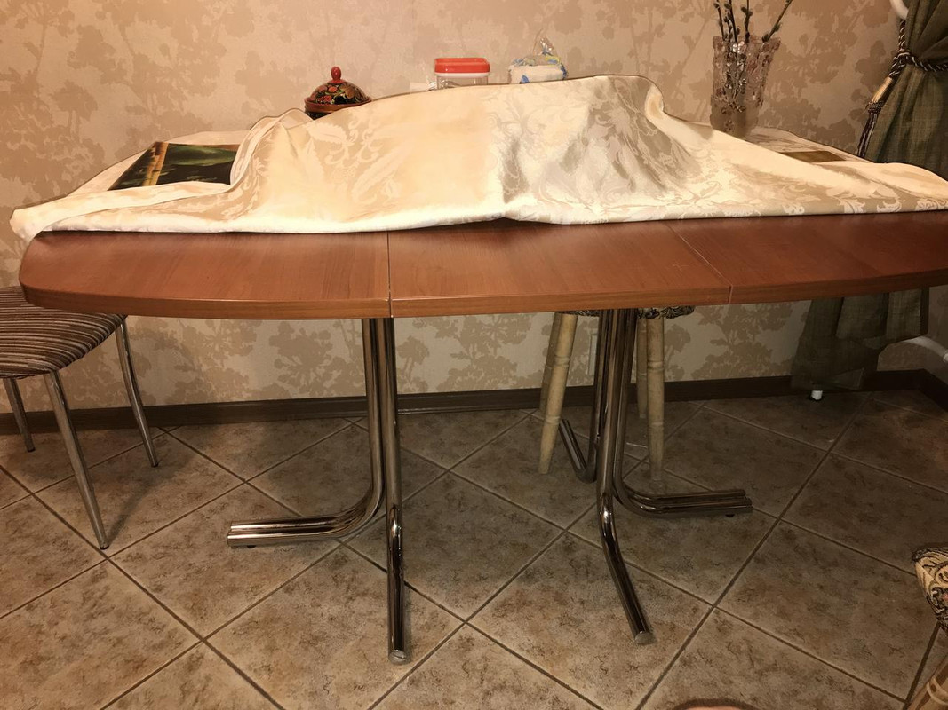

На базе подобного у меня сделан кухонный стол, если нужно вечером отфоткаю:  Механизм 35/520/190 для раздвижных столов внешнего крепления к царге не синхронного раздвижения

Обновлено, под спойлером пример раскладного стола 100х100 или 100х180 с 2-мя вставками

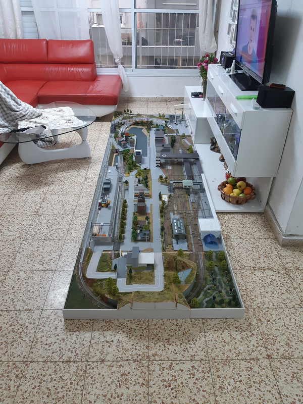

По части ЭППС - он не годится как несущий материал. Т.е. стол он не заменит.
Я на нём макет делаю. Есть, конечно, своя специфика, но жить можно. Однако, во время эксплуатации он лежит на столе.
Да, при условии расположения на твердой поверхности люди делают даже на тонких подложках модули - фотографии И.Кларка с фейсбука
