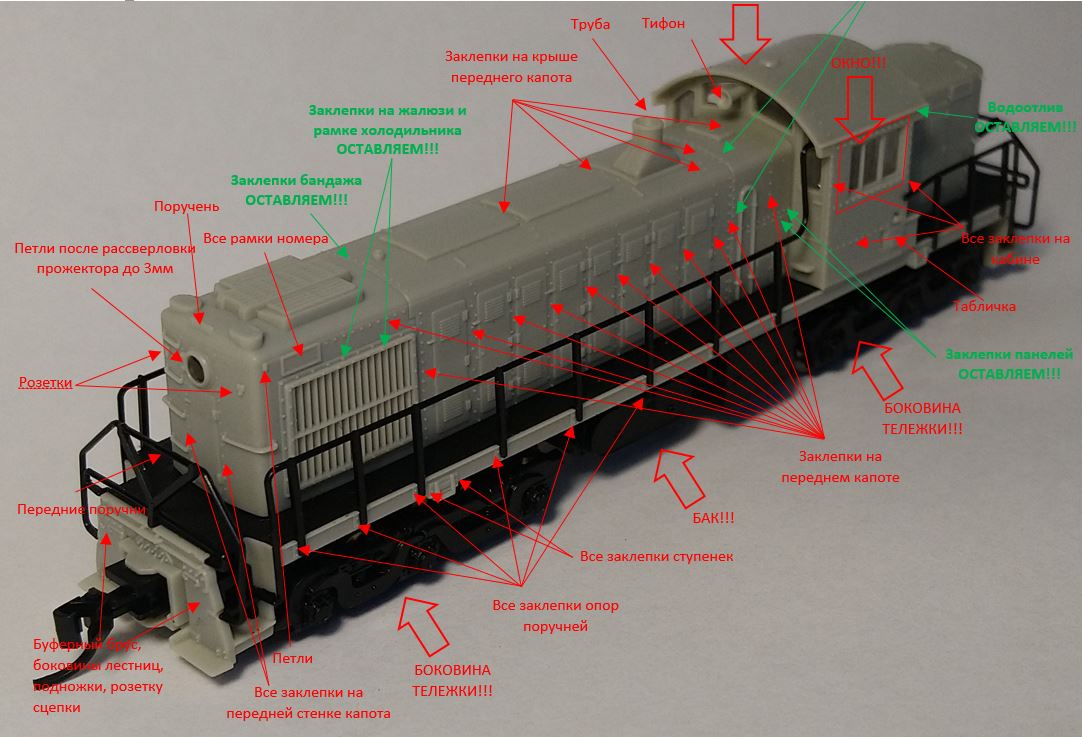

Полноценная конверсия RS-1 в ТЭ1. Просто перекрас не интересен, поэтому будем пилить  :selfmade2:
В старой теме не стал писать, там как-то больше теории  ::)
Список переделок в принципе давно известен, за основу взят из старой темы с Моделмикса:
Кабина
Кузов
Буферный брус
Топливный бак, главные резервуары, нижняя поддерживающая рама и различные трубопроводы
Тележки
Может что-то будет меняться  по-ходу, добавлю-изменю...
Красным отмечено то, что удаляем. Зеленым - то что оставляем.

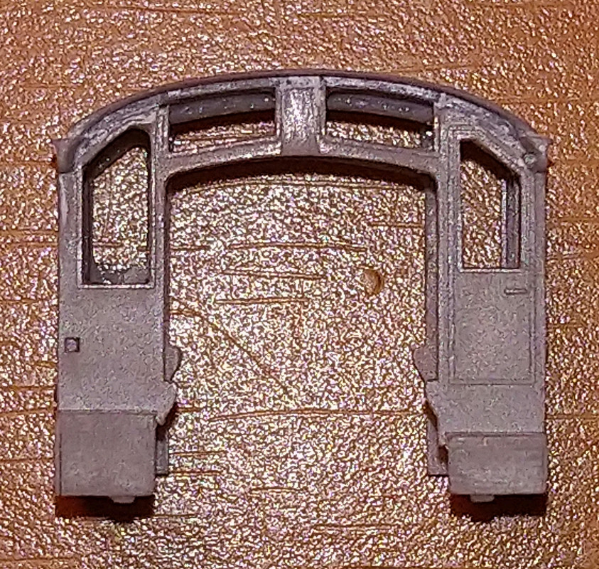

Кабина
Убрана крыша и заменена на донорскую от VO-1000, удивительно подходящую по форме, но недостаточно широкую. Поэтому использовано две кабины для этой цели.
С левой стороны заменены рамки окон от донорской кабины RS-1. Спилены заклепки. Полосками пластика выровнены выступы бака.
Вид с правой стороны
Вид спереди со стороны длинного капота
И вид со стороны короткого
Оставил широкий проем между окнами, не стал переделывать и так мелкое все   :lupa:
Попытался сделать имитацию рамок верхних окон из части крыши, вобщем плоховато получилось, в следующий раз буду делать по-другому  8)
Шпатлевку еще буду немного вышлифовывать, есть неровности.

Дааа! Глубокая конверсия будет!   ;D

Серьезный проект, удачи!

Да, наконец-то нашелся умелец, "посягнувший" на самый глобальный косяк - левую половину кабины RS(D)-1. Дмитрий, удачи!

Спасибо! :) Я давно это хотел сделать :)
