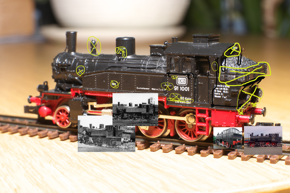

Мой первый незавершенный проект - конверсия BR91 в ТТ-708. 2012 год...  :'(
В планах было убрать нарощеный угольный ящик и восстановить заднюю стенку кабины копированием передней.
Кузов зачищен от немецкого наследия, ящик убран, стенка скопирована.
Уперся в то, что не смог подобрать двигатель, который бы вошел в оставшееся место.
Донор Fleischmann 7030.
Ну да! Там этот ящик с углём так коряво сделан именно из-за мотора. Я при конверсии его во француза тоже хотел было убрать уголь и открыть задние окошки... но нет... не получится со штатным мотором
