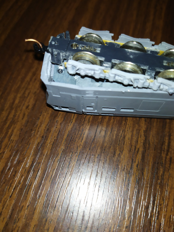

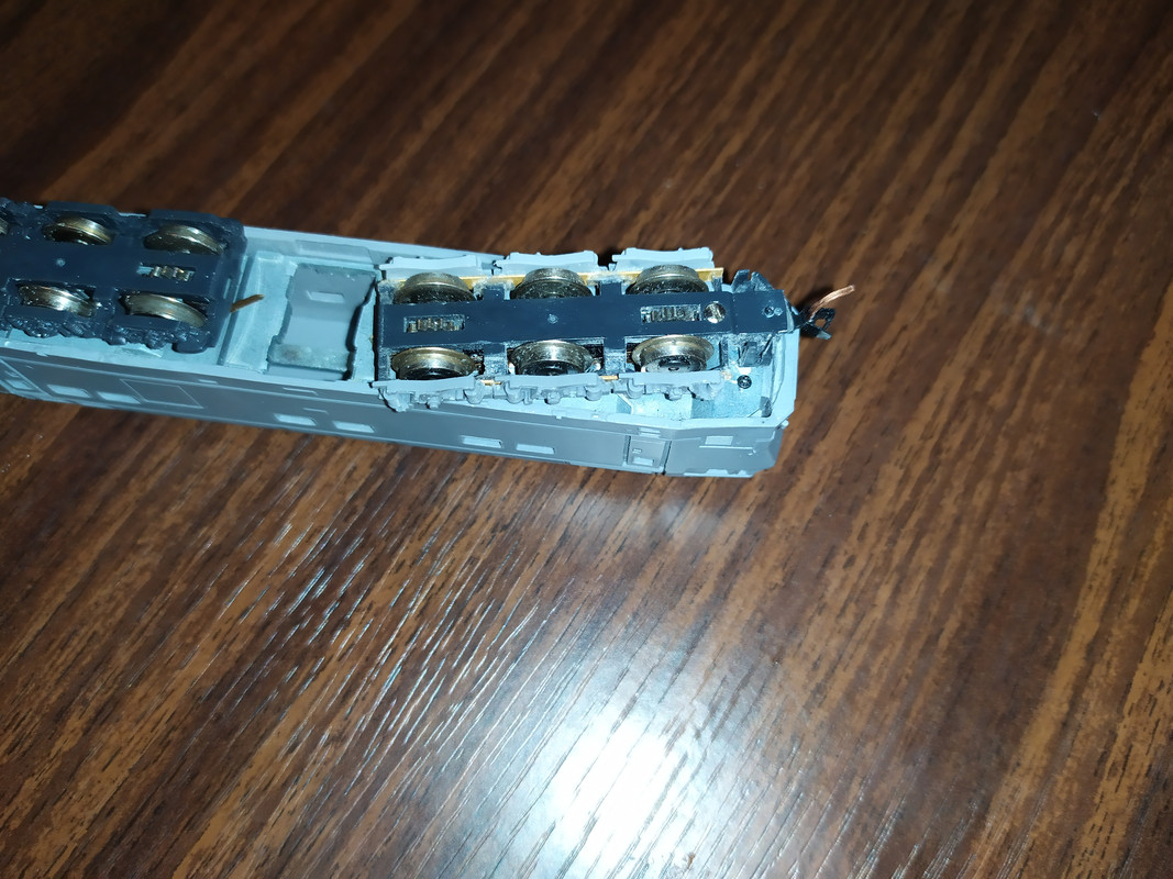

Сделал крепления корпуса к раме ходовки (подточил раму со стороны имитации кабин, чтобы влезли, и прикрепил их на саморезики). Сначала сделал под большие саморезы, но их шляпки были большими и мешали саморезам крепления сцепки. Пришлось вместо одного большого центрального самореза использовать два поменьше по бокам. Заодно примерил кулачковую сцепку.
На имитации кабин на приборной панели сделан специальный уступил, который цепляется за уступ внутри корпуса на передней стенке кабины и фиксирует корпус, когда имитация кабины притягивается саморезами к раме.

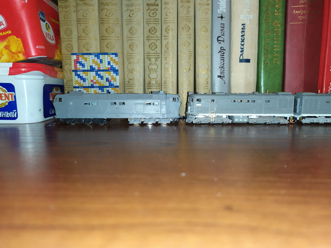

И еще вопрос: а ЧС2Т не планируется к выпуску? Всё же у них много общего...
  • Репутация: +71/-0
« Ответ #192 : 30 Января 2020, 12:37:01 »
Да уже  начал делать...  Но "смерть" HDD на компе доставила много проблем.. Если удастся восстановить файлы, то скоро продолжу.

А на корпусе нельзя кулачки установить?
  • Репутация: +71/-0
« Ответ #194 : 30 Января 2020, 20:58:41 »
Ну если на буферном брусе только... Глубже никак - метельник будет мешать. И тогда надо кулачки с длинными поводками, потому что свесы очень большие и при прохождении малых радиусов у коротких поводков не хватит длины, чтобы не выкидывало вагоны с рельсов.
