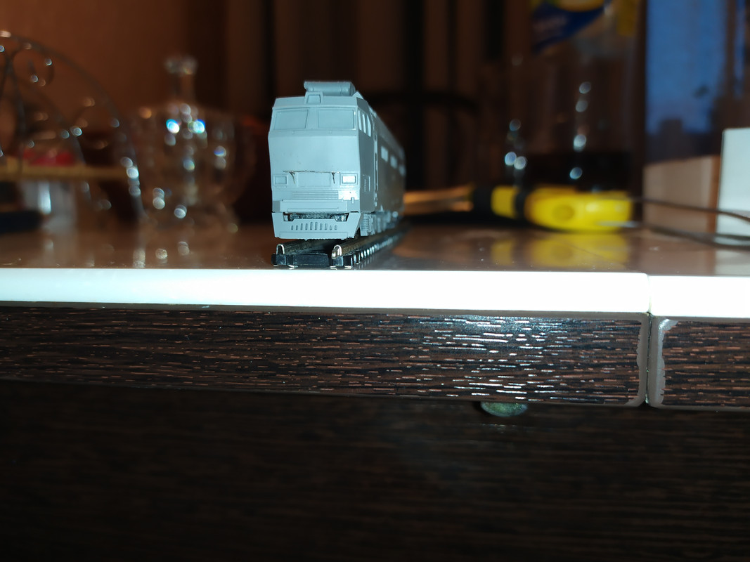

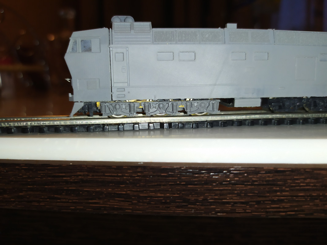

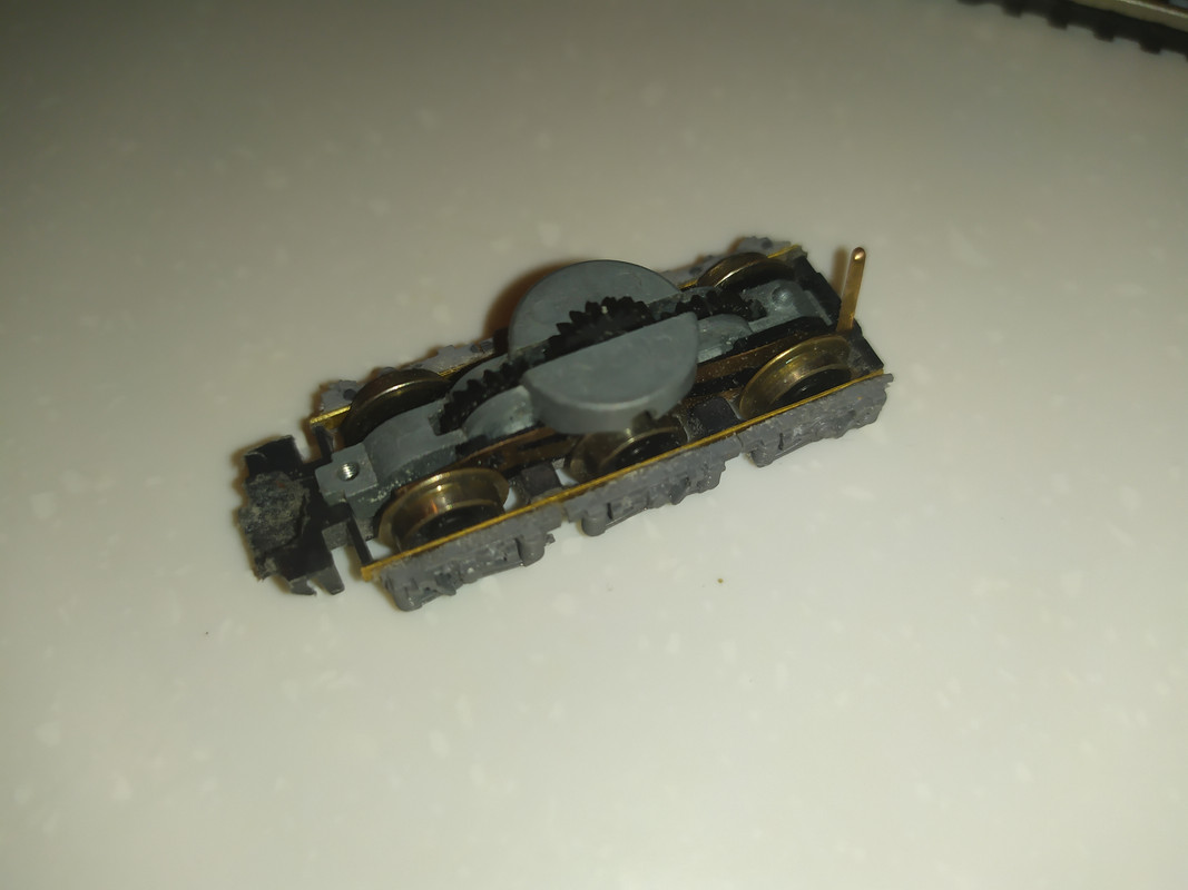

Тем временем попробовал оборудовать телеги отливкам и боковин из пробной партии. Чтобы они не выступали вбок больше чем положено, пришлось сточить боковины оригинальных телег практически до основания. Далее наклеил отливки на полосы латуни 0.2 мм, а их в свою очередь, на телеги. Вот что получилось

Трудоемкая работа. Смотрю боковинки пришлось сильно стачивать и клеить на латунь буквально по буксовому узлу. Или так и задумывалось специально ?

Это мне сначала показалось, что ошибся в размерах по буксам относительно межосевого расстояния. Потом понял, что зря резал, все совпало...

Тогда понятно. Не ошибается тот кто ничего не делает.

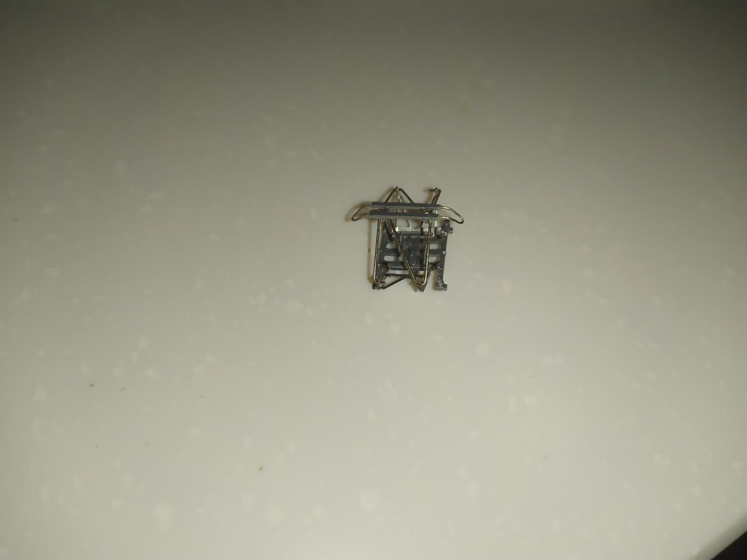

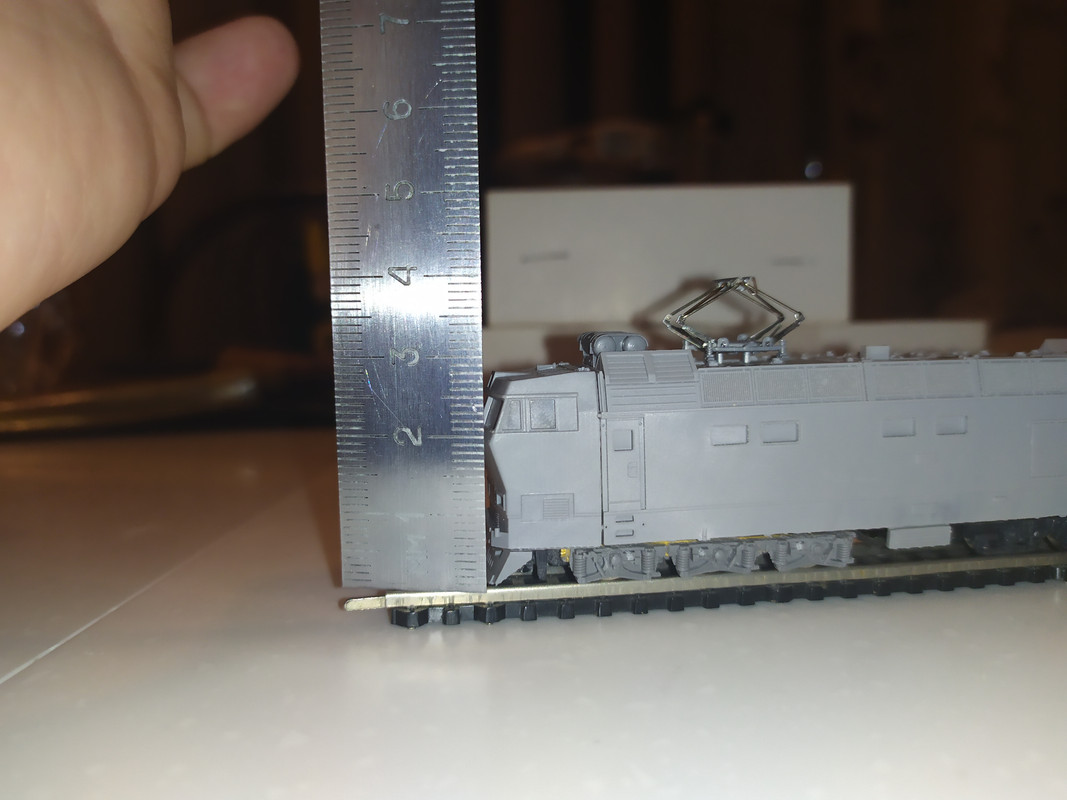

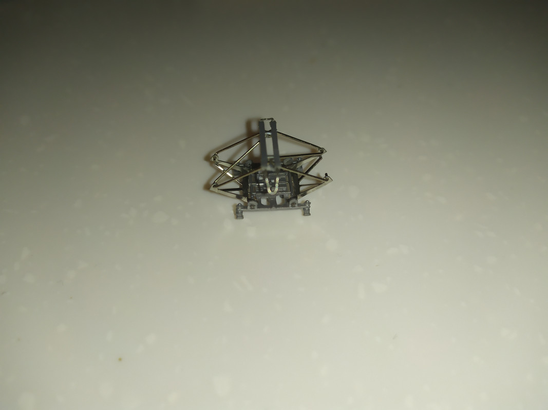

Далее. Попробовал сделать некоторое подобие пантографа Чс4т из КАТО 11-404. Отрезал хвостики у каждой из двух лыж, разобрал трапеции, на кончиках каждой лыжи просверлил не глубокие отверстия 0.3 мм, сделал петельки из проволоки 0.2 мм и вставил их и подклеил их еще супер клеем. Цена пары пантографов, как вы знаете, порядка 650-700 руб с учетом доставки. Вот что в итоге получилось
Обратите внимание, что при установке пантографа в его штатное положение (высота рамы пантографа над площадками под будущие изоляторы порядка 2 мм) при его поднятом положении общая высота модели будет практически на пределе нормы габарита в 40 мм

Хорошо получается Стас. Смотрится здорово. Вопрос как покрасятся ?
