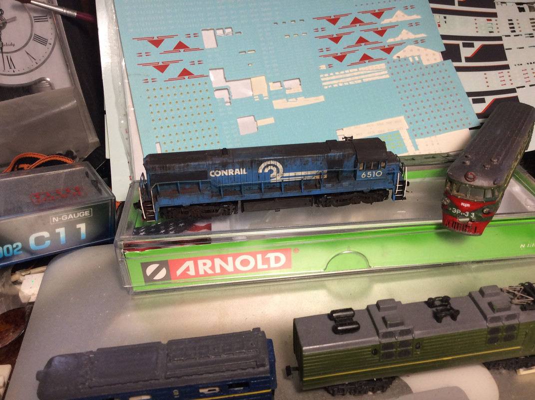

Подарил мне друг вот такой новый локомотив :)
Отличный ход все очень хорошо , но цвет был грустный решил вэвэринг сделать , вот что получилось .
Если есть вопросы пишите:)

Юр, вопросов ровно два:

Дед пихто, хотя бы в названии можно не допускать ошибок? "Застраиваем" и "Застариваем" - слова по смыслу совершенно разные
Апо существу вопроса - сделать везеринг-состаривание модели на хорошем уровне - довольно сложно. Что приведённые фотографии и демонстрируют.

А в этом кто-то сомневается? Ты бы наверное не занимался этим, если бы не нравилось. Моё мнение по твоим моделям - в пластике они выглядят неплохо, и качество подрастает (наверное исполнитель конечного корпуса, литейщик, знающий товарищ).
Но покраска все плюсы просто убивает... Модели пока вроде тех "кошек" на которых тренируются, и прогресс пока как-то не очень заметен. При этом состаривание - ещё сложнее простой покраски. Тем более в эНке
Да и фотографировать эту малышню тоже надо уметь, оно может и не так страшно в натуре  ???

судя по всему этот тепловоз топили углём ! такое впечатление,что бригада не следила за внешним видом локомотива !

Теперь фотки видно.
Переборщил слеганца. Всё б то-же самое, но побледнее раз в десять...

Ой... везеринг или состаривание - очень деликатное дело, можно модель сделать конфеткой, а можно и просто убить.
Поэтому я ни на один вопрос не ответил. На полке в коллекции предпочитаю чистые, как со двора завода модели. Но на макете или диараме лучше подвезерить.
Хороший метод научиться нормально везерить - каждый раз фотографировать, причем МАКРО фотографировать, тогда фотография подскажет, что грязи слишком много...
Как правило, что грязи слишком мало фотография не говорит, мы всегда перебарщиваем.
Вот примеры хорошего везеринга
Юр, хороший метод, попробуй и он даст результат. МАСЛЯНАЯ художественная краска, умбра жженная или немного сажи газовой (зависит от цвета самой модели)
Слегка разводишь ее маслом, не растворителем! И прям на весь корпус наносишь, жирно!
А потом мягкой тряпочкой или бумагой стараешься ВСЁ снять, прям вот задачу такую ставишь - снять всю масляную краску.
Она вся при всём желании не снимется и останется именно то, что надо!
Масляная краска сохнет долго, поэтому будет время её почистить.

Александр, маслом очень сложно работать, проще смывки от Тамии наносится на швы или панельно и убирается "браш кистью" с уайт спиритом или ушной палочкой. Пигменты от ZipMaket для запылённости, на финише закрепить матовым акриловым лаком (сатин).

Да в интернете море видео на эту тему:) да дело тонкое и требует сноровки!!
Мне лично маслом не нравится смывки и пигменты идут в дело !!!
Мне не нравится когда совсем чутка - а с перебором на макете смотрится отлично!!!секрет маштобирования ( фотограф мелочей из меня никакой да и это целое дело )
А то эти заводские модели совсем скучные !!! Лежат в коробках и глаз не радуют , а должны на мой взгляд !!! Я люблю наблюдать ...

Ребят! Смывки и пигменту - хорошая штука, но они гораздо быстрее сохнут чем масло, и растворяются вайтспиритом. Для работы с ними все же нужен немалый опыт. Масло позволяет довольно долго исправлять недочеты и растворить его можно простым даже пищевым маслом, которое не влияет на краску модели. К тому же у художественных масляных красок больше палитра. Хотя засрать модель можно и маслом тоже.
Драйбраш тоже хорошая вещь! Но опять же, требует опыта и вкуса.
А вообще-то при везеринге главное это сдержанность. И еще очень полезно проверять себя макросъемкой, потому что восприятие грязи на модели нашего масштаба обманчиво.
Вот это и это - разные вещи!
Модель не должна иметь при везеринге глухих черных пятен, на оригинале это следы копоти, а на модели тут, это закраска черной краской.
Ну, еще выход - это везерить аэрографом научиться.
Юр, как художнику, старить надо по принципу лисировки, а не мазками, чтобы проглядывала базовая краска, тогда будет гораздо лучше.
В принципе, если так нравится смывка, то пустить смывку по щелям этого лока, а потом чуть размазать ее на поверхностях - уже достаточно.
Но это конечно советы, чисто на мой врус, а так, кому что нравится больше, так и делайте.  ;)

Не Саш это фото слишком контрастное получилось у меня в жизни смотрится абсолютно как копоть ну слегка с переборчиком но совсем чутка!!!!:)))будет время и настроение пересниму :)
