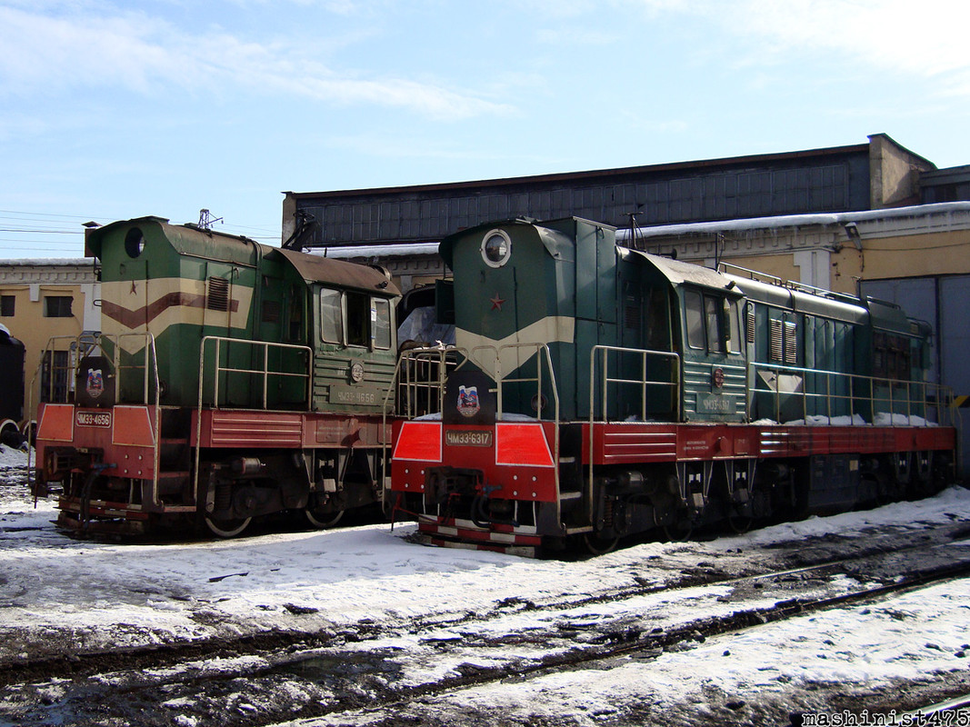

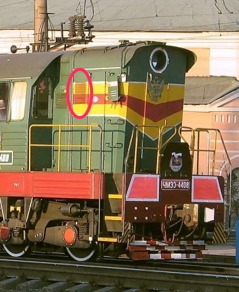

Не в коем случае не в укор автору, а так, чисто конструктивные предложения для большего сходства с оригиналом. Накидал немного фото с отличиями:
А может к лешему эту "Т" серию!?  Сделать обычный вариант, т.к. части заднего капота сильно разнятся с оригиналом. Т.е. сам ящик и дверцы координально отличаются от серии "Т".
Не должно быть выштамповок на боковых дверцах дизельного отсека и торцевой дверце заднего капота, т.к. с  2923 их не делали, а серия "Т" выпущена позже.
А выштамповки на торцевой дверце заднего капота, обычной версии чмэ3, должны быть наружу.
И по мелочи...
Расположение жалюзи на правой стороне заднего капота не верное, они должны быть на левой дверке. С обоих сторон на левых дверцах, т.е. в шахматном порядке.

Re: Чмэ 3т
« Ответ #20 : 08 Июня 2019, 19:09:00 »
Если честно то будет два варианта но вертуально !!! А пока заплачено за вариант Т поэтому образ собирательный и не сильно дотошный !!!
У меня этот проект и так много сил отнимает :)
Так что если кто захочет соблюдать расположение гофров то может просто зашпаклевать аккуратненько один и все ....
У нас в совке столько модификаций что если все соблюдать то ничего не сделаешь поэтому ещё раз объясняю это соберательный образ не претендующий на какой то конкретный локомотив!!! 98 процентов сходства меня вполне устраивает!!! Да и это логично думаю!
Вот была поправка по лесенке очень кстати и мы учли это важная деталь !!!
А с выштамповками Модель интересней смотрится!!! Так что пока так.....
