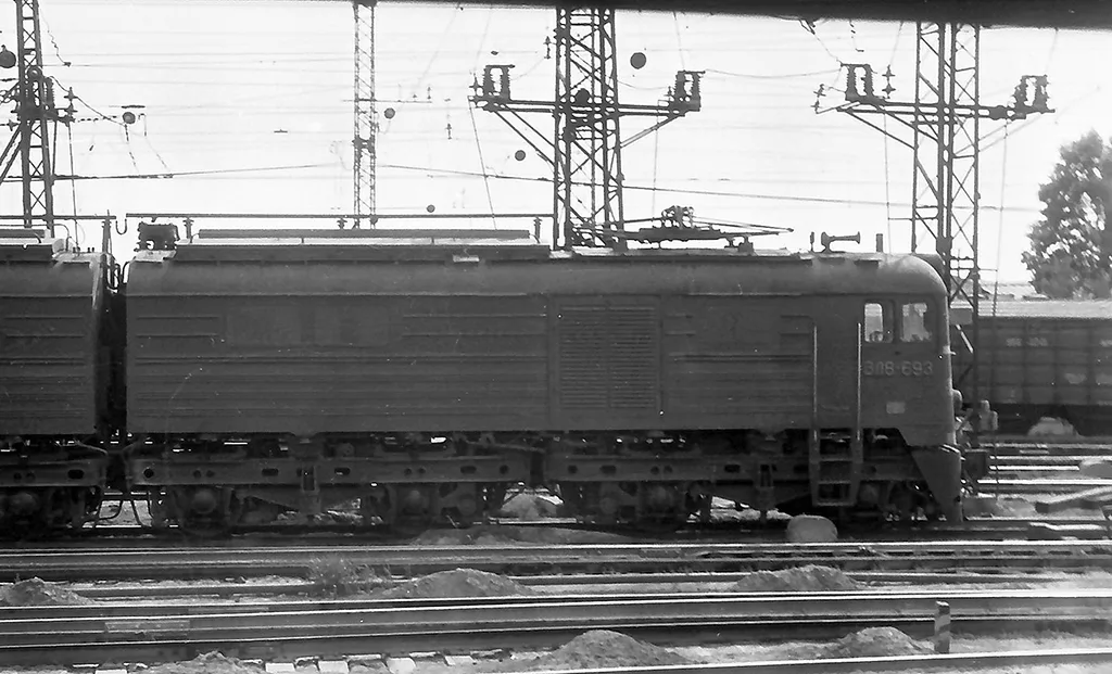

так ходовая у него и в жизни торчит на полколеса

 Опускать вниз корпус не стоит, на фото оригинала действительно большой зазор между корпусом и колёсами. Боковины правильные поставить, и закрасить всё что ниже корпуса в «радикально» черный цвет, и будет супер!
