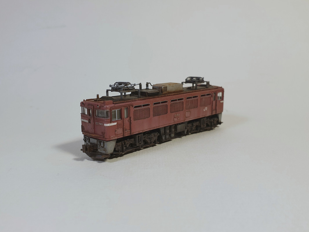

Мне тоже очень нравится везеринг на электровозе!
А мне "загаженную" модель хочется помыть...
Я могу высказать свое мнение? ? ?  :o  ???
Серег, на мой взгляд в этой теме не можешь. :)
Если тебе хочется помыть модель, то пройди просто мимо или создай новую тему :Почему я не люблю загажинг везеринг. :)
Вот мне нравится везеринг и я могу спросить а как Дима сделал его, как усилить или ослабить, но не более.

Сергей, спасибо за поддержку!) И вообще спасибо за дискуссию!
Метельники перекрасил,  стало и правда лучш
Re: Мои "паровозики"
« Ответ #62 : 05 Апреля 2020, 22:34:56 »

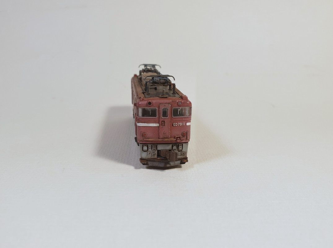

Дим, а чем делал? Выцветание хорошее. Вот если метельники и ржавчину делать маслом, то получится мягко, оно растушевывается хорошо.
В качестве совета, просто по наблюдениям, по крыше можно было бы еще светлым пройтись, горизонтальные поверхности больше выцветают. Но и так здорово!
« Ответ #63 : 05 Апреля 2020, 22:52:38 »
Ну вот метельники сейчас только маслом. Сначала пытался рисовать сколы акрилом, но в этом масштабе почти нереально.
Крышу я кстати как раз высветлил, она же черная должна быть.  И грани тоже.
А в целом -  сначала жидко разведенной розовой краской аэрографом высветлил корпус. Телеги и низ покрасил сначала потом разными цветами аэрографом изобразил ржавчину и выцветание.
Также на крыше. Дорожки на крыше - сколы светлым оттенком основного цвета сделал поролновым тампончиком, потом нарисовал темные.
Затем лак и смывка двумя цветами. На крыше еще добавил пигментами разных оттенков
Ну и финишный матовый лак, чтоб подчеркнуть выцветание краски

Интересно получилось - на фото без рельс и макета электровоз создает почему-то впечатление даже более мощного и массивного по размерам чем на самом деле.

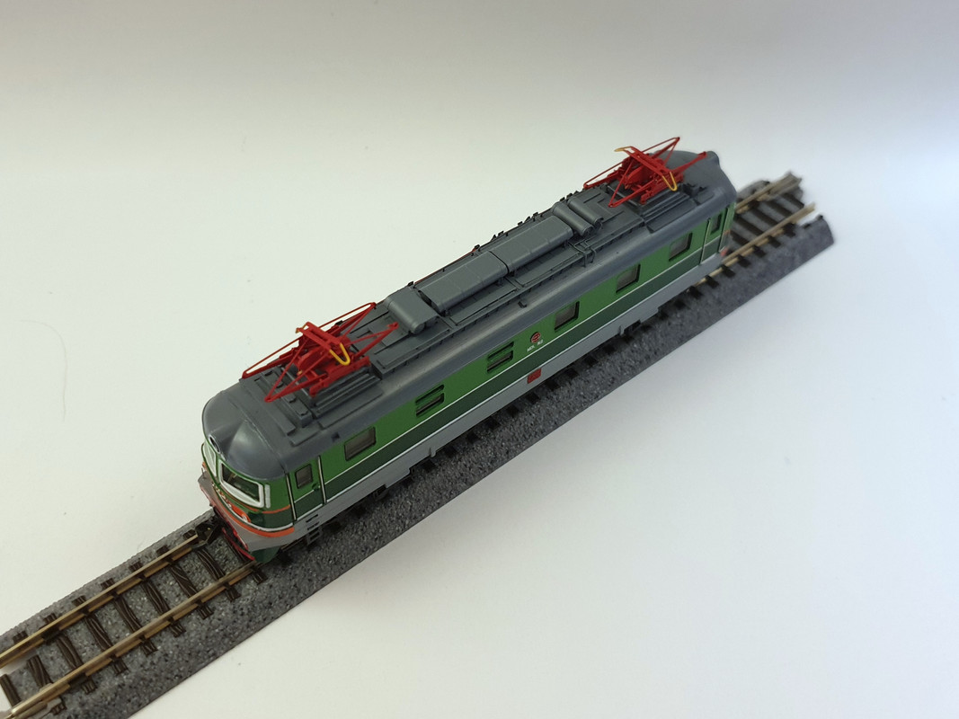

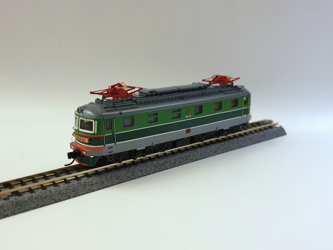

Пользуясь тем, что скрываюсь от вируса в лен области, обратился к Дмитрию Камушкину за помощью в сборке и покраске ЧС-2. Ходовая фляйш, Дима сделал на корпусе защелки и он отлично сидит.
Модель получилась отличная!

Работа мастера как всегда на высоте. А чего сам не собрал?  :)

Ох красавец! Прямо настоящий ЧС2!
