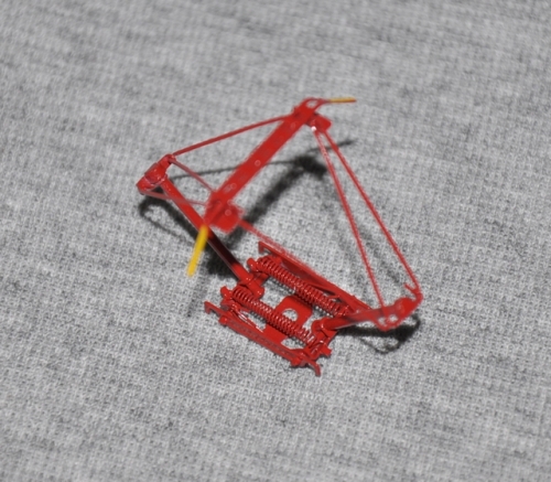

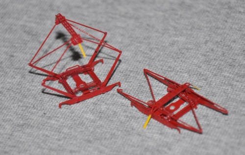

Re: ВЛ60 в "N"
« Ответ #38 : 02 Июня 2021, 11:59:26 »
Нет Олег там совсем другие пантографы :
Для ВЛ60 :
Для ВЛ80 :
Хотя не исключаю такой возможности что на первых ВЛ80 стояли такие же как на ВЛ60. И те и те для переменного тока.

« Ответ #41 : 02 Июня 2021, 19:47:07 »
Не подскажете, на ВЛ80 такие же пантографы нужны как на ВЛ60? И как их заказать, нужно 6шт...
четырёх рычажные пантографы были только на двух пред серийных электровозх Н80-001 и 002,
http://trainpix.org/photo/84384/?vid=64388
http://trainpix.org/photo/116219/?vid=64388
http://trainpix.org/photo/84069/?vid=64388
http://trainpix.org/photo/84480/?vid=64389
http://trainpix.org/photo/111952/?vid=64389
http://trainpix.org/photo/118985/?vid=64389
http://parovoz.com/newgallery/pg_view.php?ID=45504&LNG=RU#picture
на всех остальных серийных начиная с ВЛ80-003, уже исключительно двухрычажные Л-13у
http://parovoz.com/newgallery/pg_view.php?ID=223731&LNG=RU#picture
однако, у предсерийных и корпуса совсем другие.
Но и выбора в общем то нет  Дмитрий "СвеТТофор" делает в эНке только один вариант тип П-1
http://svettofor.ru/pantografy/pantograf-n0-tip-1
http://vk.com/svettofor
заказ: естественно Диме в личку
