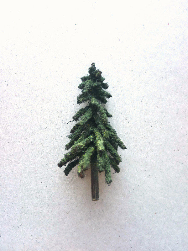

Долго думал начинать эту тему или нет. Главная моя цель создать почти полный аналог заводским изделиям типа NOCH, Woodland scenics и прочее, используя минимум материалов. Решил попробовать начать с ёлки. Использовал толстые шерстяные нити и проволочный каркас. Сделал вывод: нити надо использовать тоньше, для скрутки проволоки лучше сделать какое-нибудь приспособление, также здесь не помешал бы флокатор. Результатом не доволен, скоро сделаю другой вариант ёлки, посмотрим как он будет выглядеть.

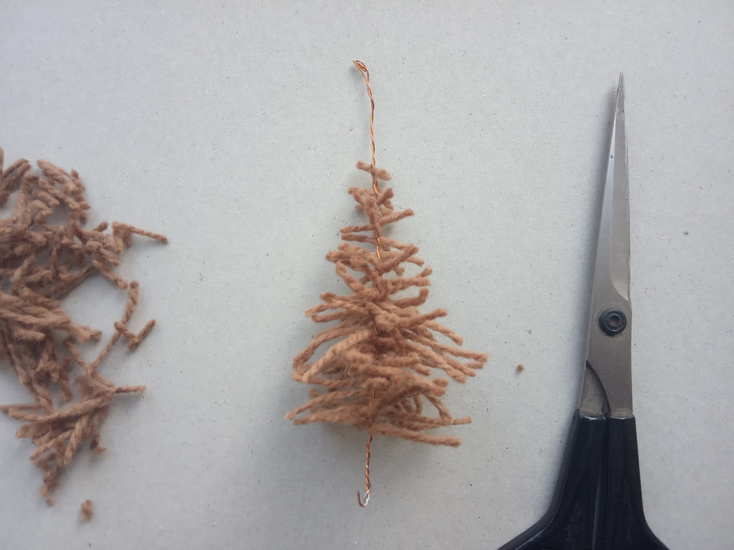

Процесс изготовления ёлки
Готов выслушать критику  :)

« Ответ #4 : 06 Октября 2019, 12:50:14 »
Ну, в общем, техника классическая, только нитки не самый лучший  вариант для веток, нужно что-то пожёстче!

« Ответ #5 : 06 Октября 2019, 13:11:02 »
Согласен, какой именно?

« Ответ #7 : 06 Октября 2019, 15:47:07 »
Полностью согласен и по мимо того, что по жестче, но и по тоньше.
При самостоятельном изготовлении надо стремиться к такому результату, ну это чисто мое мнение
На крайний случай, можно взять готовые, заводские елки и доделать их.
А вообще изготовление елок или деревьев - это не простое занятие.

« Ответ #8 : 06 Октября 2019, 16:11:23 »
Такой результат КМК доступен только с помощью флокатора, которого у меня нет. Уже нашел другой вариант изготовления, скоро его опробую

« Ответ #9 : 06 Октября 2019, 16:26:18 »
Ну......, как минимум, нити надо заменить на проволоку.
Re: Различная растительность
« Ответ #10 : 06 Октября 2019, 16:42:00 »
...с помощью флокатора, которого у меня нет.
Для "посадки" флока в малых количествах некоторые используют наэлектризованную (трением о собственные волосы :) ) крупную пластмассовую расчёску. :thinking:

« Ответ #11 : 06 Октября 2019, 21:05:15 »
Да трудно что ли сделать флокатор из электромухобойки? Я сам делал, все просто и доступно!

« Ответ #12 : 06 Октября 2019, 21:07:50 »
А я не вижу, где там применен флокатор.
  • Сообщений: 7002
« Ответ #13 : 06 Октября 2019, 21:38:53 »
Вся хвоя посажена на флокатор.
При этом ещё и клей надо наносить из пульвелизатора в направлении снизу.

« Ответ #14 : 06 Октября 2019, 21:59:38 »
Пруфы в студию!
