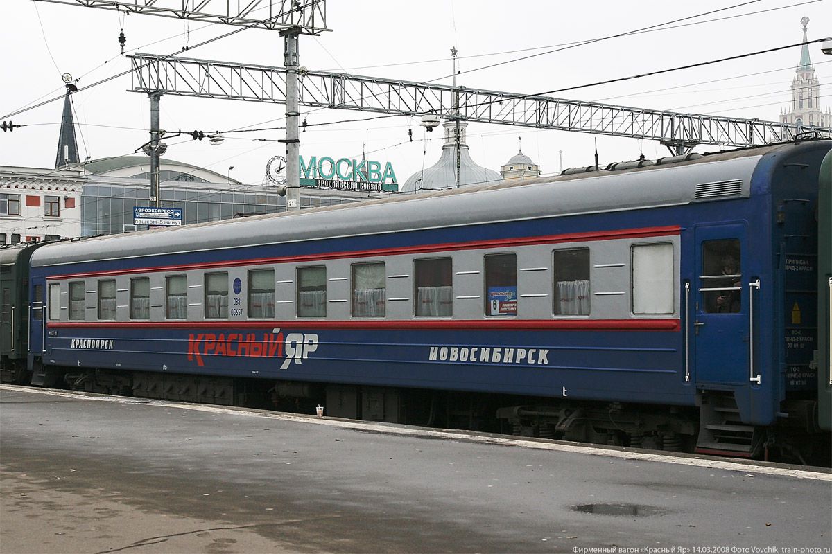

А не подскажет кто, по каким приметным признакам отличать на фотографиях Аммендорфы от других ЦМВ?
Стал собирать папочку фотографий по этой теме и понял что никак не различаю, калининский или немецкий пассажир на фото.
Оффлайн Kamuwkin
  • Сообщений: 183
  • Репутация: +62/-0
Re: Пассажирские вагоны завода Аммендорф
« Ответ #8 : 17 Октября 2019, 21:00:40 »
ответ - нет?
Боюсь что нет.
Главное - обшивка кузова. 2 гофры по середине, подоконный пояс, 2 гофры между окон, гофр над окнами. Так же "низкая" посадка кузова вагона. Немцы отказались от хребтовой балки. Так же у Аммендорфов торец кузова сильно отличается от тех же КВЗ и тп.
Добавлю - "гладкая" крыша. У Аммендорфов никогда на ней не было гофр.
У калининского завода - в основном многогофровая обшивка. Всегда крыша с гофрами.
Но, были вагоны Егоровского завода, которые имели схожую с Аммендорфами обшивку.
Ориентируйтесь на фото из этой темы, если будут какие то спорные моменты - спрашивайте.

То есть вот эти вагоны Аммендорф?
Оффлайн Kamuwkin
  • Сообщений: 183
  • Репутация: +62/-0
« Ответ #11 : 17 Октября 2019, 22:46:27 »
Именно.
Первое фото, "Вятка" - вагон без кондиционера 47D\k выпуска с 1974 по 1978 годы. (люк под заправку водой появился с 74 года, решетка на двери из 4 прутков - ставилась до 78 г.)
Второе фото:
- ресторан Sk\k выпуска до 1985 г.
- красные безкондейные 47D\k выпуска с 1978 по 1984 годы. (2 прутка на окнах дверей).
