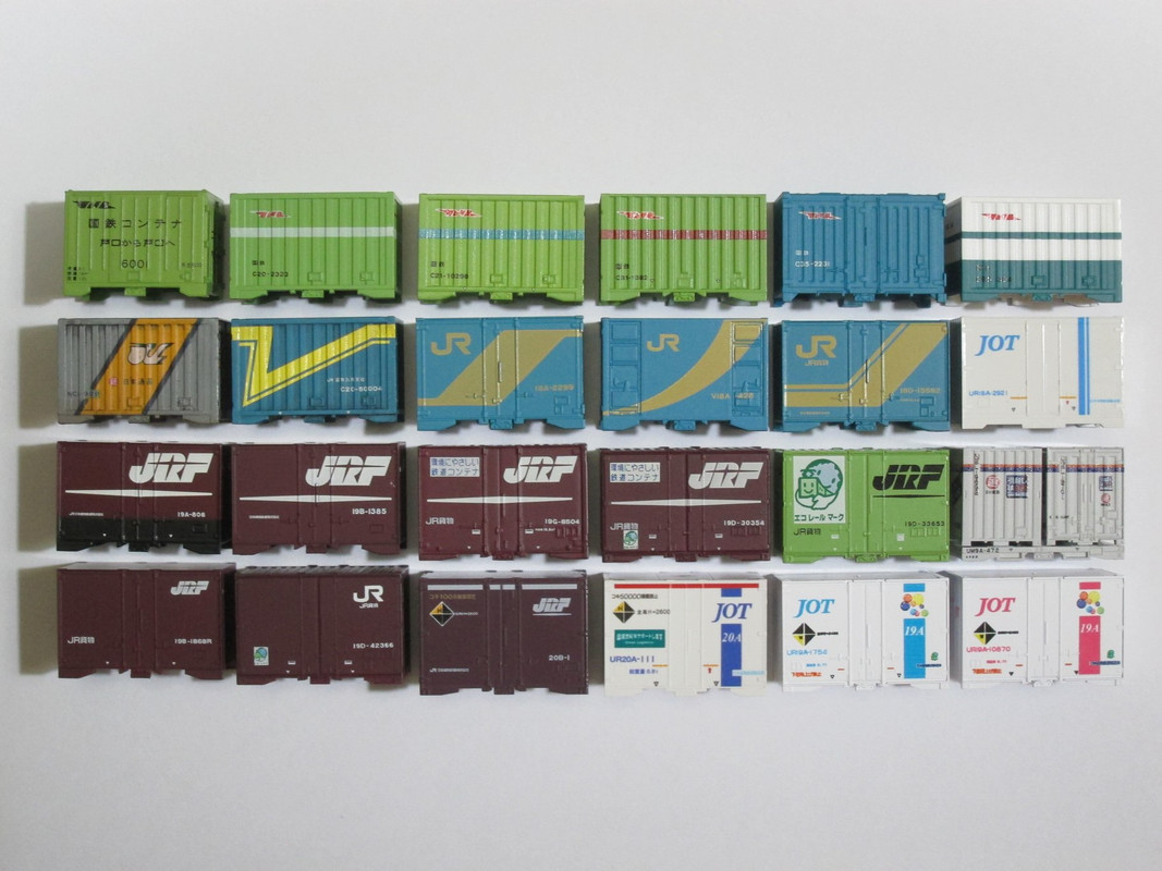

Общая фотография контейнеров в типоразмере N, использованных в обзоре, ряды сверху вниз - от наиболее старых к современным:

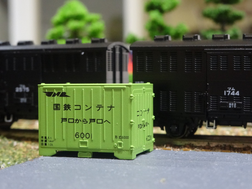

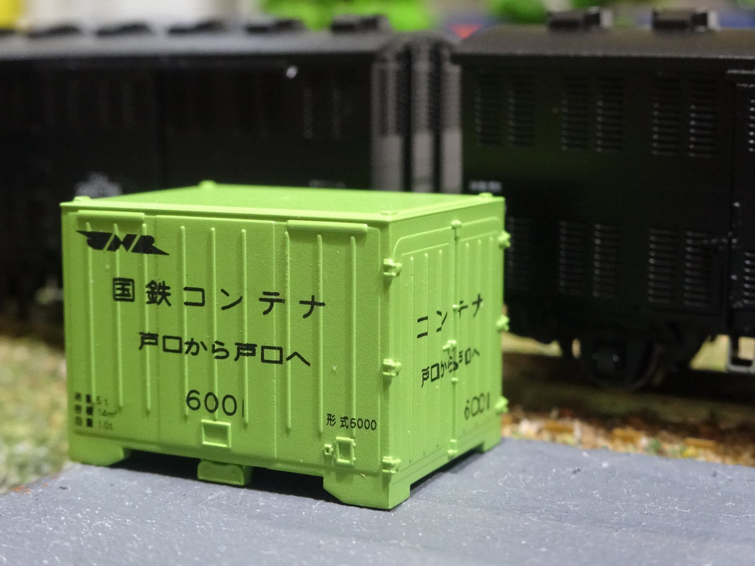

Один из ранних контейнеров эпохи JNR (Japanese National Railways - название ж.д. до периода приватизации в 1987 году) - серии 6000. Изготовлялся в 1960-1970 гг. В линейку 11-футовых контейнеров входили серии 5000, 6000, 7000, С10, С11, С12
Размеры контейнера серии 6000 - длина 3282 мм, ширина 2366 мм, высота 2359 мм, объём 14,2 куб. метра.
В 1966 году новые типы контейнеров получили литеру "С" - от "container". В размере 11 футов строились контейнеры С10, С11, С12

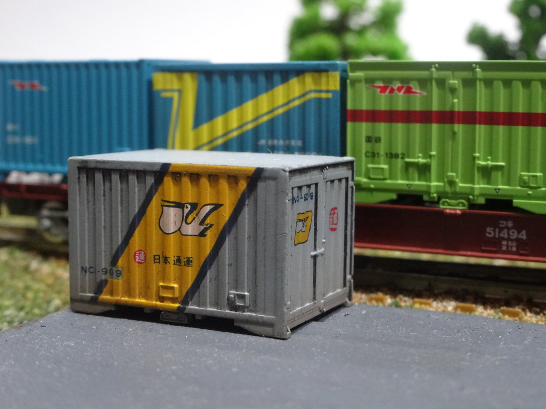

Частные контейнеры было весьма редким явлением в доприватизационную эпоху. На фото - контейнер "Nippon Express" тип NC-1, было выпущено около 1000 штук в 1985-86 гг.

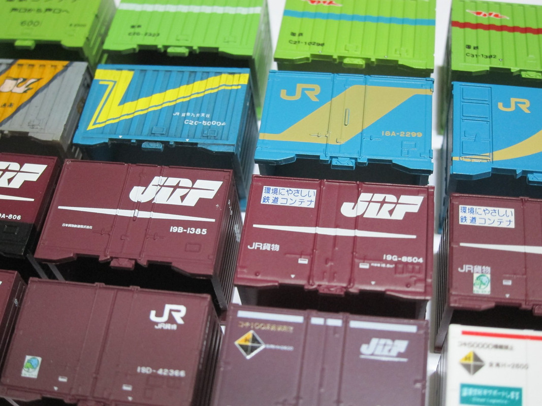

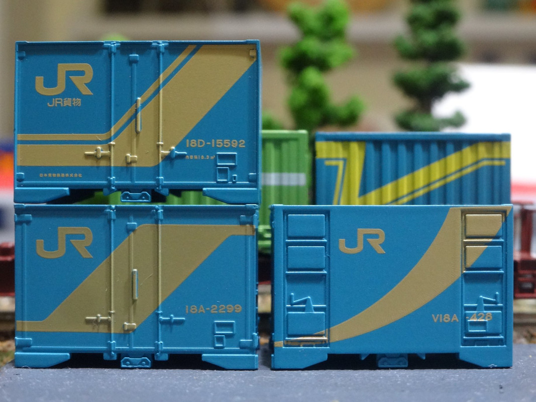

После приватизации в 1987 году грузовой департамент ж.д. JRF - Japan Rail Freight вводит новый вид контейнера и новое их обозначение тип 18 - в соответствии с внутренним объёмом 18 куб. м. Контейнеры также получают новую расцветку - синюю с кремовым. Тип 18 эксплуатировался с 1987 по 2010 года.
Буквенный индекс А, В, С, D указывал на различия в конструкции контейнера - расположение дверей и проч.
Многие контейнеры старого типа получают новую окраску и обозначение - например грузовой контейнер ж.д. Кюсю в новой синей окраске и стилизованной буквой "V" - от "ventilated" - "вентилируемый", а также и ндекс 50000 к серии - т.е. С20-50000

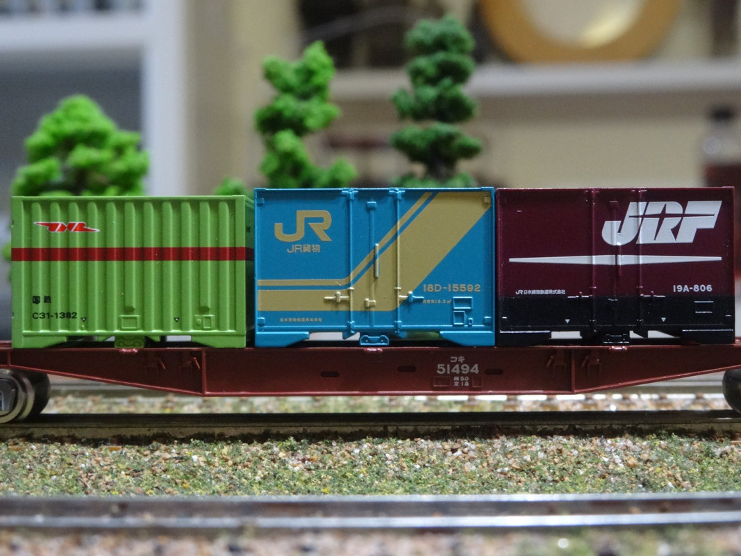

Три поколения 12- футовых контейнеров - периода JNR, постприватизационный конца 80х до 2000х и современные красно-коричневого/бордового окраса с середины 1990-х и по сию пору - на вагоне-контейнеровозе тип Koki50000
Новые контейнеры увеличенного объема тип 19 первого выпуска - литер "А" - 19А имели увеличенную ширину корпуса - 2500 мм против 2438 мм у 18А. В силу этого возникали проблемы с перевозкой автотранспортом и тип 19А был выпущен в кол-ве всего около 1000 штук с 1992 по 1994 год. Следующие выпуски - 19В и далее - имели габаритную ширину 2450 мм.
Кроме новой окраски, на контейнерах тип 19 появился новый большой логотип JRF
Контейнеровозы этого периода также несут "большой" логотип JRF
Контейнеры тип 19 с разными буквенными индексами, обозначающими те или иные конструктивные особенности. Префикс "V" означает вентилируемое исполнение контейнера, кроме того, для отличия, логотип JRF расположен посередине стенки, а не смещён вправо

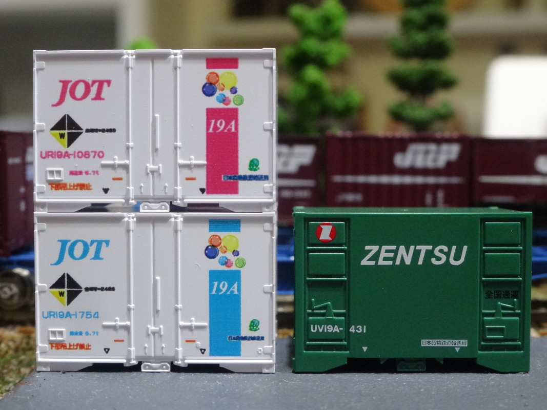

Довольно много в этот период и частных контейнеров - префикс "U" обозначает частную принадлежность контейнера. второй префикс "R" - для рефрижераторного контейнера (UR19), префикс "V" - для вентилируемого (UV19)

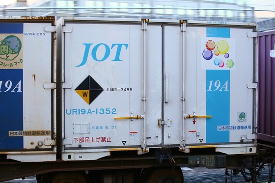

Кроме того в этот период появляется специальная ромбическая отметка, т.н. "Hello Mark" (по верхним буквам H и L). Ромб разделён на 4 сектора - Н высота, L длина, W ширина и G - вес. Если какие-либо параметры не соответствуют стандарту, соответствующий сектор окрашивается желтым цветом и рядом даётся информация по нестандартному параметру.
Примеры
У этого контейнера превышение по высоте (2600 мм против стандарта 2500) и длине (9410 мм против стандарта 9125 мм для 30-футовых контейнеров)
Превышение по ширине у контейнера JOT (2485 мм против 2450 по стандарту)
Черные глухие сектора ромба обозначают, что параметры не выходят из стандарта для данного контейнера

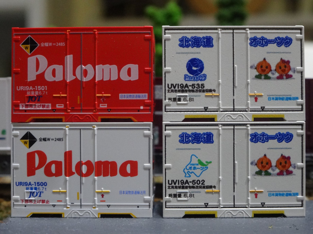

Напоследок пример частных контейнеров - "Paloma" арендует контейнеры у JOT, а справа - изотермические контейнеры сельхозкомпаний о. Хоккайдо, используемых для доставки овощей в центральную и южную части Японии
