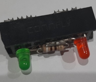

Подскажите как восстановить контакт. Рельсы PIKO. Протравить кислотой, пропаять?
Это зависит от того, где именно пропал контакт.
Для поисков удобно использовать простенький пробничек из светодиода с резистором.
А уж потом решать, что делать.
обычная контролька из лампочки и пары проводков.и--стык за стыком....
Кому что ближе. ;)
Окислившийся стык светодиодом (из-за малого потребляемого тока) можно и не обнаружить, т.к. он будет нормально светиться даже при значительном сопротивлении в стыке. Т.ч. лампочка - значительно более надёжный "тестер"!
