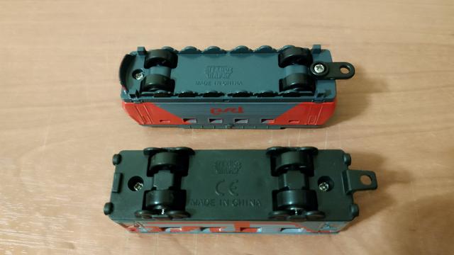

Наткнулся сегодня в Детском мире на один шедевр по имени "Поезд РЖД (изготовлено по лицензии ОАО "РЖД"):
С размерами - глазомер не подвел:
Локомотив - 22,7 х 29,6 х 80,7 мм (ширина/высота/длина).
Вагон - 22,7 х 30,2 х 75,4 мм.
Широковаты, но в разрешенные 23 мм все-таки вписываются. Допиливать можно :)
// Забавное: в локомотиве тоже есть салон с креслами, причем на целый ряд больше, чем в вагоне (типа мотриса?).
Конструктив поезда - на фото ниже, а пока внутренние размеры:
Локомотив - ширина 18,2 и 16,9 по стеклам, длина 74,9 и 60,7 между крепежными стойками от крыши.
Вагон - ширина 20,4 и 17,8 мм, длина 71,4 и 54,4 мм соответственно.
Кузов металлический под раскраску (внутри непрокрашен), остальные детали - черный пластик (крыша окрашена).
Колеса, само собой, от автомобильчика, в роли осей - обкушенные(!) швейные булавки. Между боковинами юбки "рамы" локомотива 17,4 мм, вагона 18,2 мм.
С таким размерами - в самый раз по допилинг: лок под 103-ю катовскую ходовку, а вагон под "колхозинг" попроще.

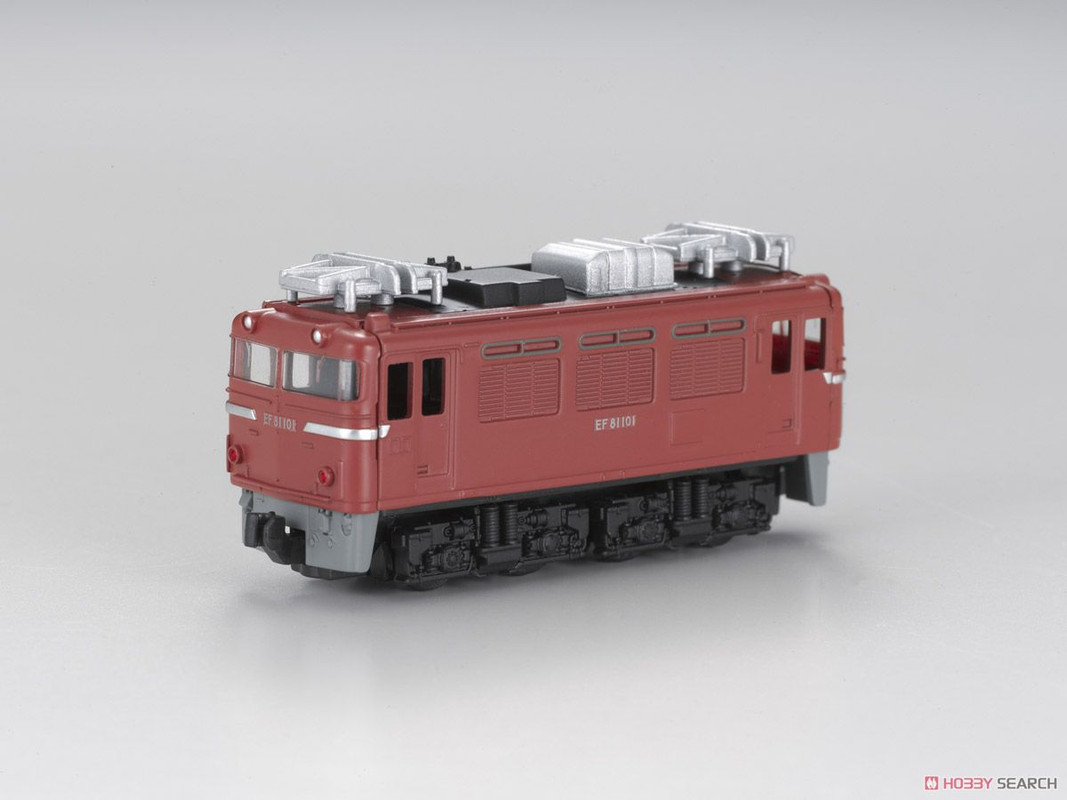

Такой B-train shorty отечественной тематики в китайском исполнении  :D

Сперва надо дождаться ходовки :)
