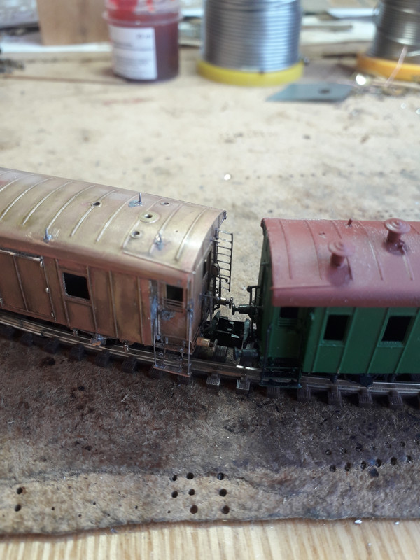

Поручни хоть и есть в комплекте травления но из за соображений крепкости конструкции решил их сделать из струны. Струна стальная 0.2мм, купленная по ошибке моей племянницей, сначала даже не знал куда её можно применить, а вот и пригодилась.
После всей сборки, как обычно, так как я использую гель, я обработал вагон растворителем р5 и поставил сушиться на верхнюю полку чтобы случайно несмохнуть его.
Но увы. Домовому похоже это не понравилось.
Вот результат.
Я думаю что точка соприкосновения вагона с полом очевидна.
Сегодня буду решать извечный вопрос " что делать и кто виноват ".

Обидно, конечно, но можно и так использовать, если геометрию не восстановить:

А что, прям непоправимый ущерб вагону нанесен? Судя по фото, его можно восстановить, нет?

Леонид, пинцет в руки - лестницы выпрямлять. Про  поручни непонятно, гитарная струна - она каленая или как? Тем же пинцетом править. По потребности - пропаять проблемные места. Удачи!

Пинцет и другие приспособления это понятно. Лесенку выправил, струна не калёная, правится не очень легко но од поручень пришлось поменять. А вот тарелку нужно менять, думаю попробовать не снимая буфера это сделать, если получится, но думаю что получится, не такое выпровляли.

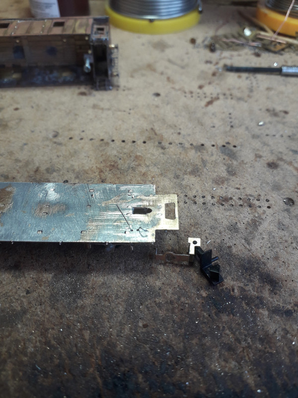

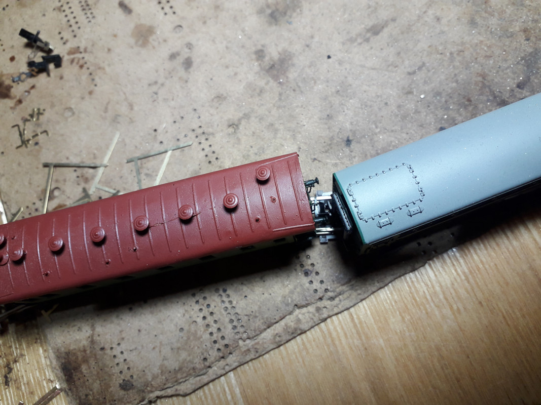

Всем доброго времени суток. На литуне буфер получилось восстановить без проблем, так что сейчас там всё в порядке.

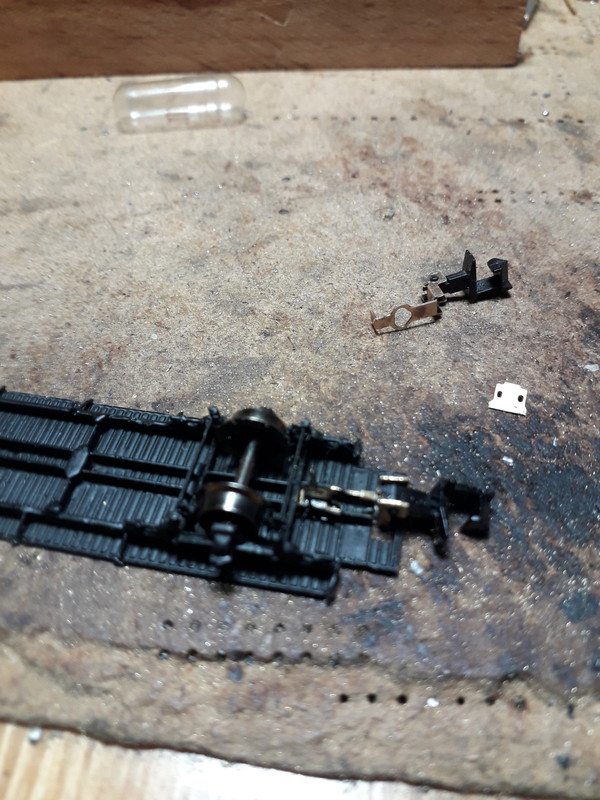

Наконец-то дошли руки до примерки кулисы и сцепки. И тут пришла беда откуда вообще не ждал. Когда проектировал то за основу брал пружинки от като, они два мм в диаметре, а установить хотел фляйш, и тут подвох в том что они оказались три мм :-\, вот как я так то.
Вот набор для установки. Кулисами с рапидой и крышка пружинного отсека. Крышка крепится усиками что на раме.
Но для проверки работы кулисы всё равно собрал её.
С высотой правильно рассчитал.
Да и ещё наконец-то приехали спицованные колпары, с ними вагон лучше смотрится.

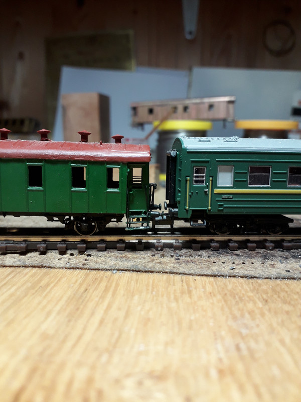

Сцепил с журналкой.
Вид сверху на s профиле. Между буферами зазор примерно 0.5мм при наталкивание.
Багажник среди собратьев на полке.
Завтра попробую что-то придумать с пружинками, очень не хочется городить в каждом вагоне что-то своё,  лучше стандартно сделать.

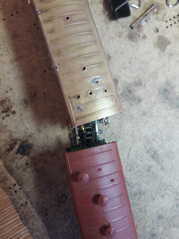

Попробовал сделать пружинку из той же струны, благо упругости хватает.
Пружина в виде скобки. С боку, возле внешнего бруса, просверлил два отверстия.
Вставил пружинку.
Вот так выглядит в собранном виде с низу.
Ну и решил сразу испытать.
S образный профиль к сожалению проходит на пределе.  Что-то я неподрасчитал. Думаю небольшим расширением (около 0.3-0.4мм в каждую сторону) проёма под кулису решит этот вопрос.
По самой пружинке, точнее я думаю, по её геометрии есть ещё вопрос. Дело в том что кулиса не всегда встаёт в среднее положение, гуляет от середины в сторону пружины. Есть задумка поставить вторую пружинку напротив. Я думаю должно получиться.
