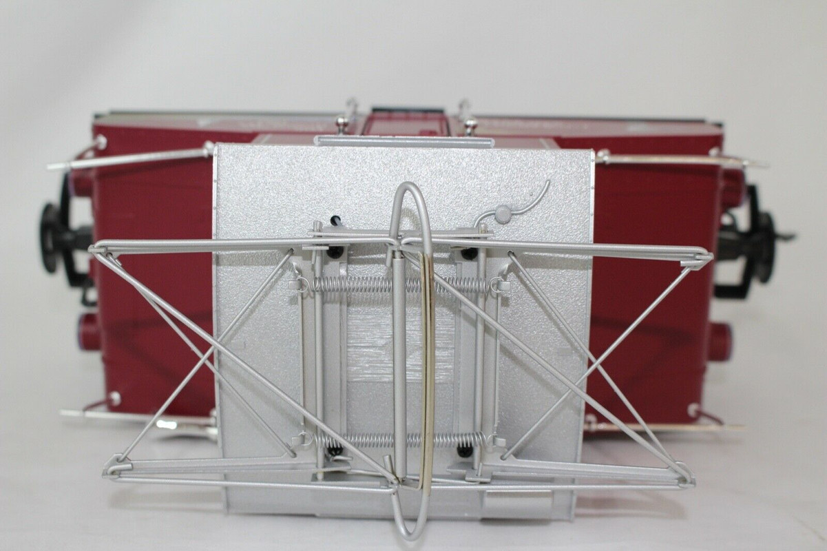

Что касается ГЭТ - теперь осталось к нему ходовку от LGB 2030 адаптироать. Или наоборот, корпус к ходовке.
Фото с Ебея:
Пантограф тоже можно позаимствовать у этого или других электровозов  LGB. А также двери, окна, поручни , тифон и даже машиниста.

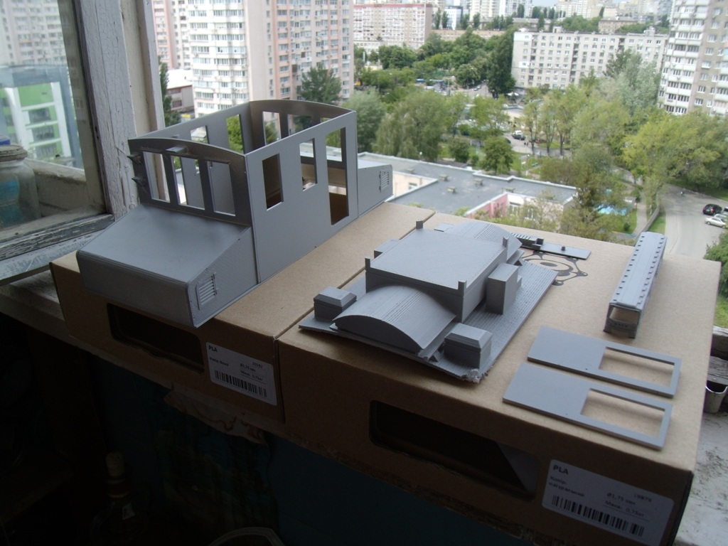

Покрыл грунтом - сразу вылезли многие недочеты, невидимые до того: пластик прозрачный. В процессе окраски из-за собственной криворукости было допущено практическое познание Закона всемирного тяготения - свежеокрашеная крыша грохнулась на пол и повредила уголок (на фото его видно, ближний).
Андрей, привет.
Вижу, что вместе с ГЭТом сушится корпус какого-то "номерного" метровагона в М 1:87.
Метровагоны (какие именно?) печатаете на реализацию?
С ув.
Ден.
Здарова!
Метровагон 81-717 сушится в масштабе 1:160, N-ка. Ни о какой реализации речи быть не может, качество отвратительное!
Учимся печатать, нужно ведь на чем-то...

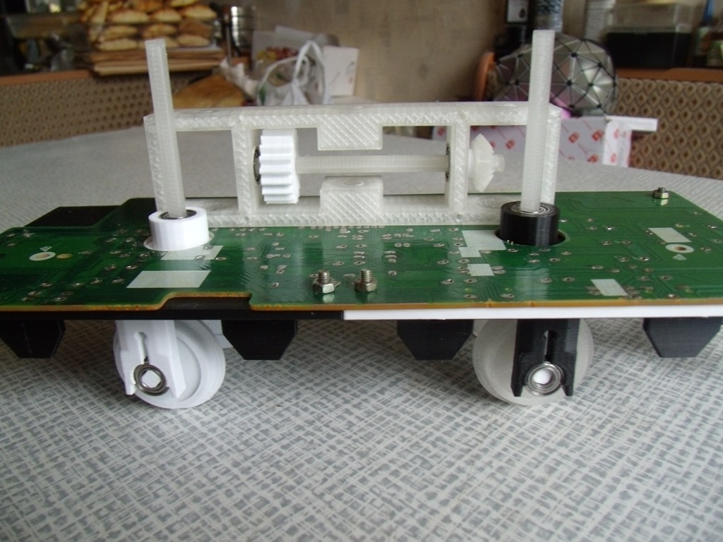

Прибросил ходовку. Долго подгонял друг к другу шестерни/оси/подшипники/колеса, вроде получилось неплохо.
Осталось дело за малым: подыскать подходящий движок и доработать моторедуктор.
А, ну и приклеить щечки на ходовку, закрыть колеса.
