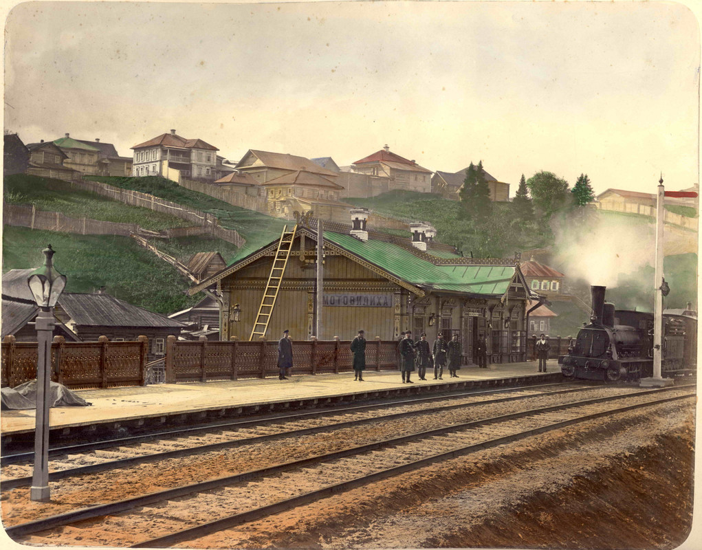

Re: отсыпка жд полотна 1-2 эпоха
« Ответ #1 : 02 Июня 2020, 22:49:19 »
Очень интересный вопрос. Вот несколько фото - щебня, на путях, я не вижу.

Песок.
Вплоть до Второй Мировой ж/д полотно отсыпали песком (за редким исключением магистралей типа Москва-Питер)
Массово на более упругий щебеночный балласт переходили только в 50-60-х, с полным переходом дорог на 4-осные вагоны (когда от высоких осевых нагрузок песчаный балласт "плыл")

Костя абсолютно прав – материал балласта зависит от конкретного географического места. Участок Туапсе-Сочи был отсыпан кругленькой черноморской галькой (на пляже фиг найдешь такие камушки). Ветка ст. Асбест-ст. Екатеринбург отсыпана естественно асбестовым щебнем вперемежку с змеевиком. Строившееся в конце 80-х ветка ст. Изумруд – пос. имени Малышева (крупнейший рудник по добыче изумрудов) был отсыпан изумрудосодержащим щебнем. Сегодня благодаря деятельности хитников-старателей насыпь представляет собой местность как после ковровых бомбардировок – вся в шурфах. Железная дорога в районе Комарово была отсыпана исключительно песком – там его до фига, прямо как барханы в пустыне. Уже не помню где, встречал балласт, состоящий из ракушечника – реально створки раковин диаметром около 1 см. Что касается непосредственно I эпохи: на многочисленных фотографиях, что видел, практически везде песок. При этом уровень отсыпки либо заподлицо с верхней кромкой шпалы, либо вообще шпал не видно. На макетах моделистов с Адлером тоже один рельсовый профиль торчит.
