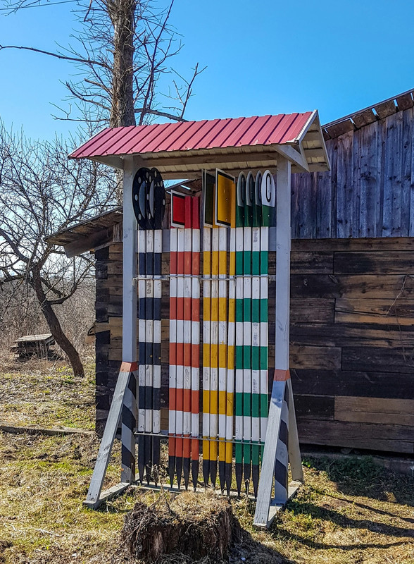

Уважаемые коллеги, подскажите пожалуйста, в каком месте располагается место хранения путевых знаков, например такое  :D
и из каких знаков состоит стандартный набор.

Очевидно неподалеку от того, кто может их выставить в случае необходимости. У путевой казармы, будки обходчика, если ранняя эпоха, или у будки у переезда (там несколько знаков для снегочистов, которые нужно ставить для указания переездов, чтобы ножи поднимали.
Щиты красного, желтого, зеленого цвета на случай поломки семафоров/светофоров.
Если что не так написал, знающие люди меня поправят.

Переносные сигналы:
- щит прямоугольной формы красного цвета;
- щит квадратной формы желтого цвета;
- щит квадратной формы зеленого цвета;
-фонарь со сменными стеклами красного, желтого, зеленого цвета на шесте;
- знаки "Начало опасного места" и "Конец опасного места";
- знак подачи звукового сигнала с буквой "С";
- знак "Поднять нож, закрыть крылья";
- знак "Опустить нож, открыть крылья";
- знак "Подготовиться к поднятию ножа и закрытию крыльев"
Знаки устанавливают на шесте длинной 2-3 метра, диаметр шеста 60 мм. По всей длине шеста наносятся полосы длинной 20 см с таким же промежутком и окрашенным в цвет щита.
По инструкции переносные сигнальные знаки должны храниться в незапертом помещении, но под охраной работников железной дороги. Т.е. близко к месту их постоянной дислокации.
Ну и как правильно сказал Евгений, знаки, применяемые при работе снегочистов, хранятся у поста железнодорожного переезда

Дмитрий, благодарю за столь исчерпывающий ответ.
