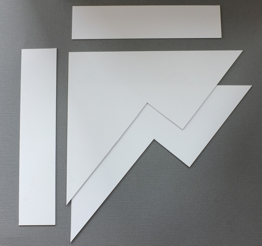

Для задних стенок, основания и кровли я взял полистирол. Вообще, изначально это были дощечки для лепки, которые продавались в одном из супермаректов и были предусмотрительно закуплены для подобной стройки. Линии реза расчерчиваем обычным карандашом.
777db3fb.webpHighslide Image Viewer
Нарезаем детали.
798174a7.webpHighslide Image Viewer
