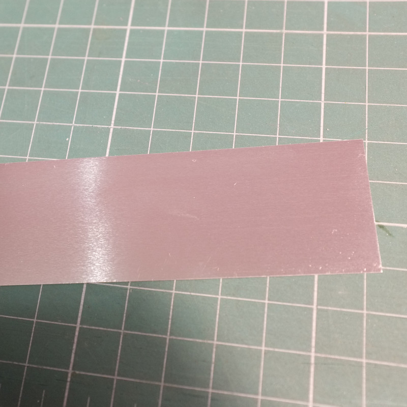

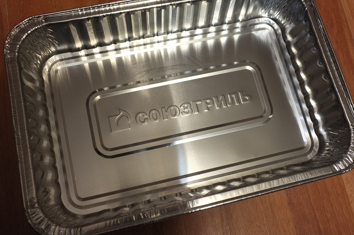

Решил на модуле сделать забор из профлиста. Немного застрял на этой задаче, пока на шашлычках взгляд не упал на удобную одноразовую посуду из супермаркета. Довольно подходящая толщина фольги у этих лоточков, решил попробовать!
Из ровного участка вырезал полоску
и нарезал на листы по секциям забора

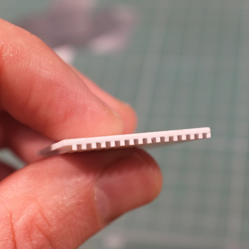

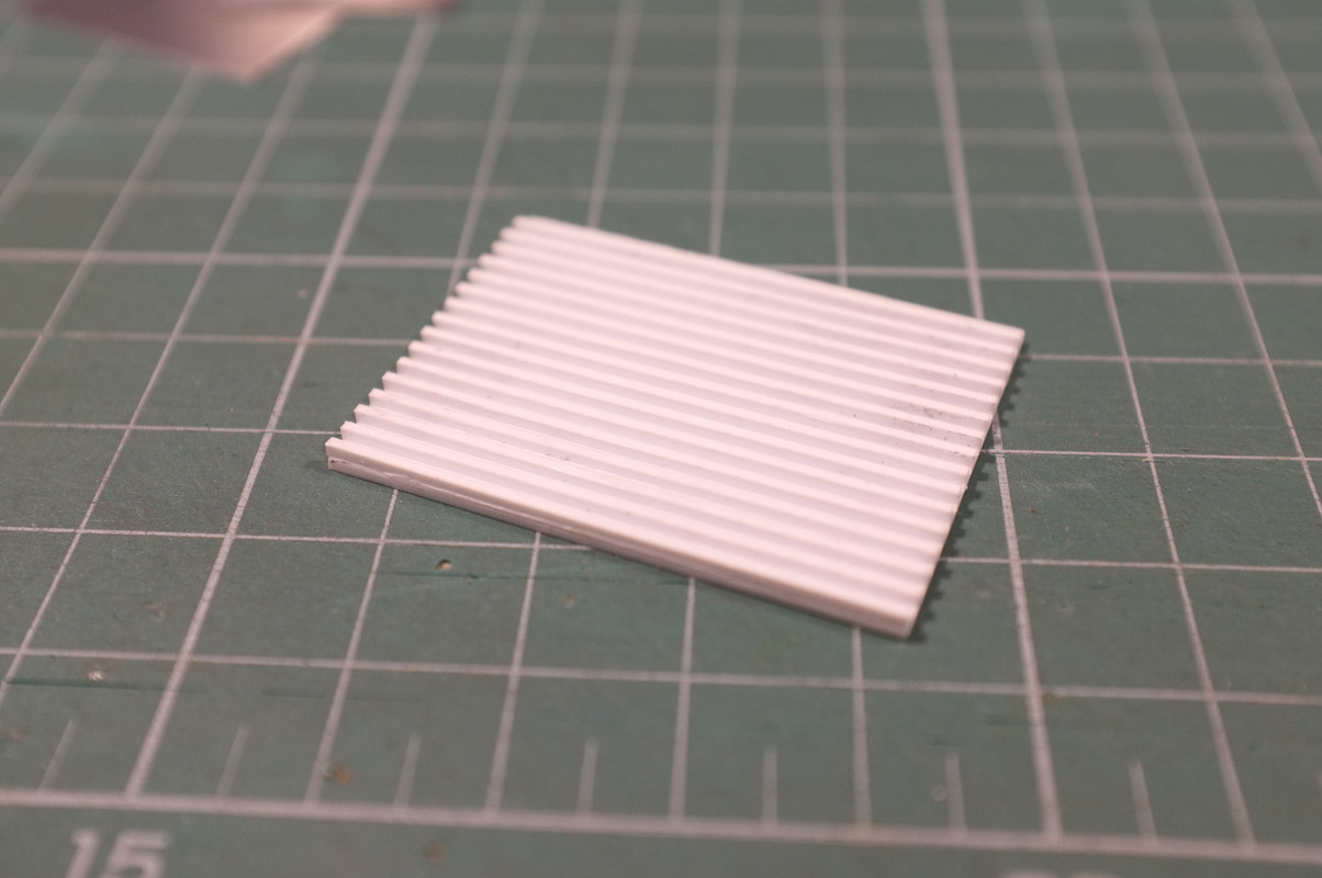

Для основания формы для проката взял самый толстый лист полистирола который смог найти и полоски от Evergreen 1x0.75 мм
Все полосочки аккуратно клеим на основание с шагом 1мм:
Для продавливания профиля взял шпатель для размешивания краски. Нужно немного приноровиться, чтобы все сделать аккуратно.
Что-то получилось...
Наверное, можно сделать лучше, но пока так. Посмотрим, как оно будет после покраски...
