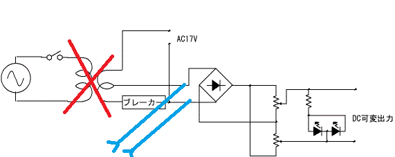

Есть другой вариант: провести вивисекцию. Внутри на входе обычный трансформатор, который нужно выкинуть, вместо него  подключить любой БП  у которого на выходе 5/7/9/12/14 вольт,  постоянка или переменка не очень важно. но больше 15  не стоит и это влияет только на максимальную скорость лока.
например импульсный от зарядки.
http://www7a.biglobe.ne.jp/~dft/npowerunit.html
а вот такой вариант на будущее https://iruchan.blog.ss-blog.jp/2013-01-13

поэтому и проще сделать "вивисекцию" томикса  выкинуть трансформатор. заменив его на любой импульсный БП.
http://plaza.rakuten.co.jp/sedori/diary/201901290000/

итого 150+30+200 рублей плюс возможно пластиковый корпус  или монтаж внутрь макета. собственно здесь так и сделано http://plaza.rakuten.co.jp/sedori/diary/201901290000/
  Павел, могу предложить такой блок питания ... его надо вставить вместо штатного транса.
об этом и писал  - взять то, что есть в наличии под рукой и заменить родной транс. этот вариант вполне войдет в корпус (но дороговат), но можно взять и любой готовый БП в корпусе (в хозяйстве наверняка есть не нужный прямо сейчас),  на выходе фиксированные 5-12 вольт, с круглым разъемом.  типа такого http://images.ru.prom.st/518030981_w640_h640_blok-pitaniya-12.jpg
в томиксе только установить ответный разъём, вместо трансформатора.

у транса первичная обмотка рассчитана на 100 вольт,  при подаче 230 в на выходе будет почти 40 вольт переменки,  вместо 17, далее одни диоды вероятно на бО'льшие напряжения - не сгорят, полярного конденсатора нет - взорваться нечему.  а вот локомотив на рельсах получит уже 30 вольт постоянки максимум, вместо 12 (что для эНки уже не хорошо) а уж 30 вольт  и подавно - флагврукибарабаннашею.
 и это даже не самое страшное, у этого транса первичная обмотка не рассчитана на перегрузку в 230% просто нагреется и сгорит, в лучшем случае без оплавления корпуса.
