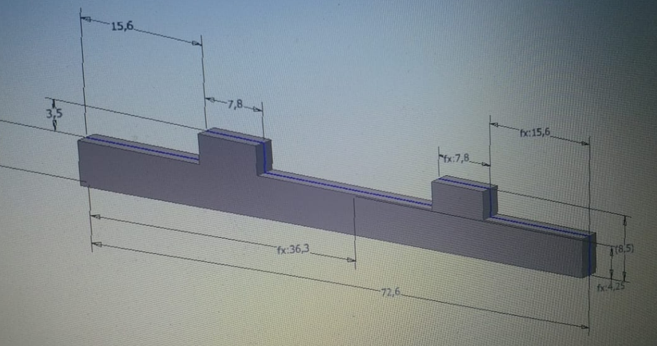

« Ответ #1 : 23 Февраля 2021, 15:20:02 »
Помучавшись с выставлением расстояния между путями (особенно на радиусах)
Напечатал вот таких штук
Вот как используются (плети держат достаточно жестко, можно переносить). Внешний размер - габарит приближения по NEM для длинных вагонов.
Ну и размеры:

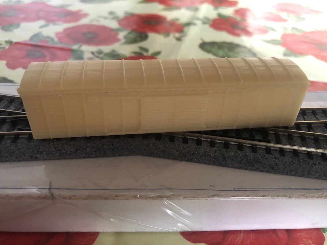

« Ответ #8 : 18 Августа 2021, 19:24:46 »
Модель полувагона, была в 87 и по частям. Собрал, уменьшил, напечатал единым куском

Re: 3D-печать в Nашем масштабе
« Ответ #9 : 18 Августа 2021, 19:41:35 »
Тоже единым куском распечатал корпус, крыша отдельно. Был в  1/120
  • Сообщений: 2018
« Ответ #10 : 18 Августа 2021, 20:25:11 »
Вроде бы хорошо получилось,  не видно слоев?

« Ответ #12 : 18 Августа 2021, 20:35:59 »
Частный проект, делал для себя. Проба фотополимера.
Головной отлично, в моторном есть.
