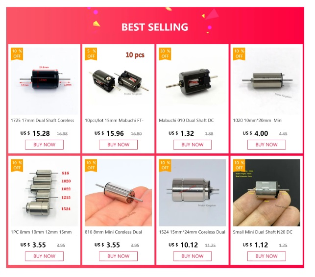

Я в гараже манипуляциями занимался, температура воздуха уличная. Мне нагревание паяльником и огнем зажигалки не помогло. С помощью "колхозного" съемника снять не сложно, по мм идет. Я ключом рожковым по полуоборота крутил поочередно. На Али, в архиве нашел свой заказ, но у продавца в данный момент их нет. Год прошел с момента покупки. А поиск на Али сейчас дурацкий, не то выдает. Вот скопировал рекламу с сайта продавца, мотор верхний ряд, второй слева.

Да, похож. Спасибо. Все-таки ссыль на продавана скинь, на всякий случай.
