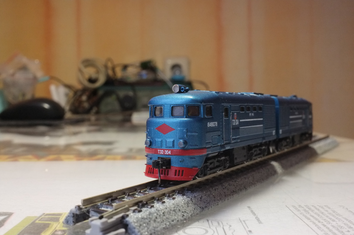

Закончил сборку модели тепловоза ТЭ2 из кита Руслана и Вадима.
Как и задумано производителями кита для ходовок были взяты модели BR212 от Fleischmann.
Обе секции обмоторены и озвучены декодерами Modelldepo SOundGT Micro 2.1 (проект взят для ТЭМ1, за неимением проекта для ТЭ2)
Свет белый. На одной секции почему-то не горит головной фонарь, надо будет исправить. (UPD. Починено)
Пока секции соединены жесткой балкой, но потом думаю поменять на кулачки.
Большое спасибо Руслану за помощь советами по сборке и декалями для модели.

Классно! Я вот думаю, есть смысл ставить звук в обе секции, или достаточно в одной?

Интересно, а какой-нибудь дымогенератор для имитации выхлопа есть шанс уместить и заставить работать?
Ну стереоэффект присутствует, но ради него нет смысла. Я поставил одинаковые декодеры  из соображений синхронизации движения между секциями. Даже сейчас присутствует некоторая разница в наборе скорости и торможении, а если ставить разные декодеры, тут еще сложнее будет синхронизировать скорости секций, как мне кажется.
Ну, в этой модели точно нет места для дымогенератора, а в какой-нибудь большой, типа тэ109 или тэп70, наверно можно разместить маленький дымогенератор. Ну и в больших паровозах тоже можно, там область в котле позволяет.

Немного фото в процессе работы
Производители кита предусмотрели головной фонарь из прозрачной смолы, который по задумке должен был работатать как световод, но я решил, что свет будет просачиваться через крышу, по этому выточил фонари из латуни  и вставил туда светодиод 0603
После покраски, в ожидании декалией
Шасси пришлось изрядно допиливать а еще поменять моторы, так как старые были сильно изношены. Новые купил на али, подобрав подходящие по размерам.

Жень, а что за краска на корпусе? Выглядит как металлик!
  • Сообщений: 2190
Re: ТЭ2 из кита Руслана и Вадима
« Ответ #8 : 25 Декабря 2021, 18:06:24 »
Да, это и есть металлик, Краска глянцевая акриловая (Metallic blue), X-13  Tamiya
