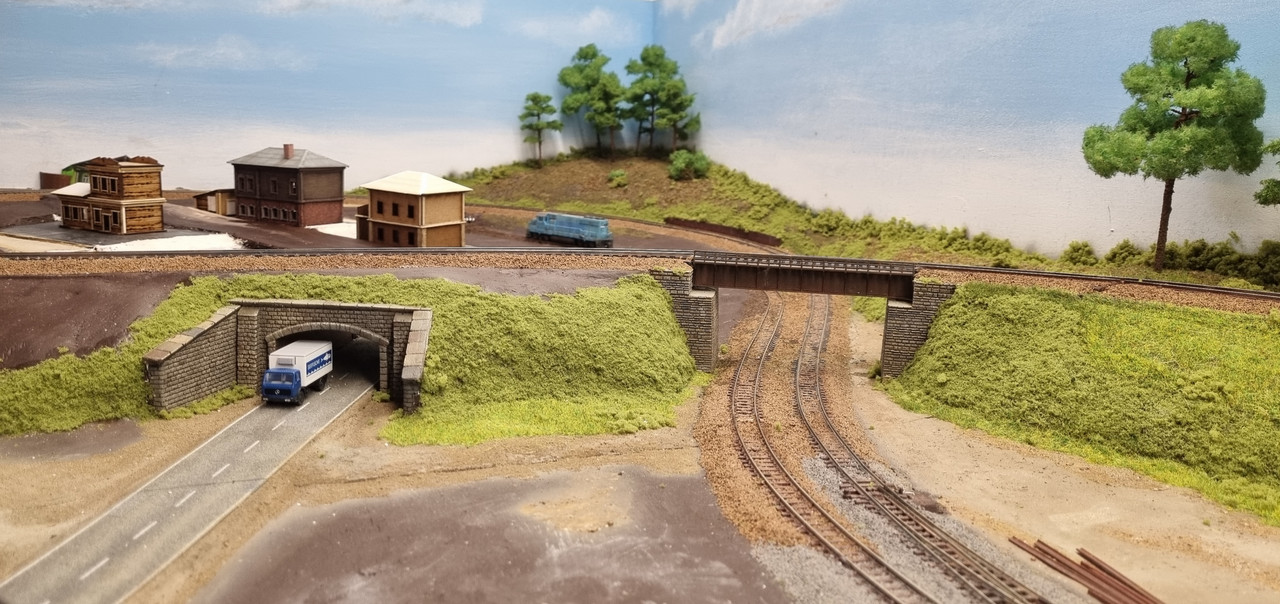

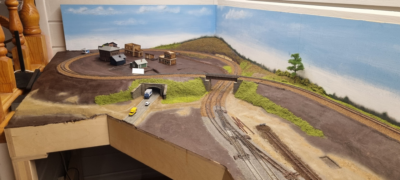

« Ответ #145 : 09 Августа 2023, 22:15:08 »
Небольшой прогресс:
  • Сообщений: 2345
Re: Дачный макет
« Ответ #146 : 09 Августа 2023, 22:25:42 »
  • Сообщений: 2522
  • Репутация: +139/-1
Re: Дачный макет
« Ответ #147 : 09 Августа 2023, 22:32:54 »
Высев травы замечательный!
Вообще, приятно так смотрится. Кстати, не в первый раз замечаю, что хорошее начало освещение - половина дела.
И самому приятно работать и людям показать не стыдно и без комментария "извините, снимал на телефон". :)) :)) :))

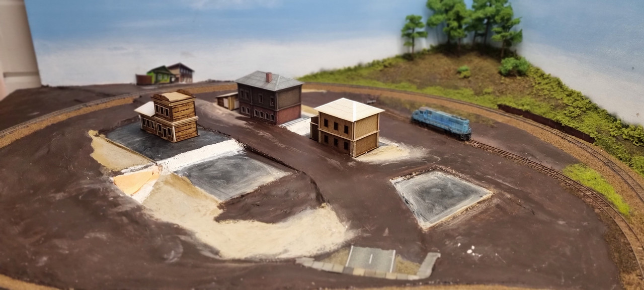

« Ответ #149 : 28 Августа 2023, 23:08:58 »
 В выходные немного переделал "городок", сделал ровные основания для домиков.
И деревьев на задний план добавил
