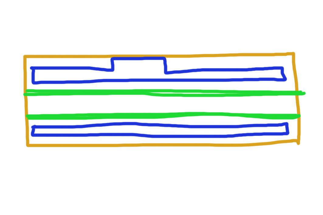

Виктор, я думаю о Т-трак модулях, в данный момент над просто примитивной двухпуткой с платформами:
Зеленые - пути. Синие - платформы )
А вообще, было бы классно накидать несколько вариантов установки светофоров на различных вариантах отдельных модулей именно с оформительской точки зрения. Для начала просто на прямых двухпутках, без ответвлений.

Да... не совсем это я имел ввиду.
чтобы не выглядело это совсем глупым
нужно видеть схему участка, а не отрезок пути напротив платформы.

Речь идет о модулях. Что там будет дальше - неизвестно. Я же говорю о собирательном образе. Одна из многочисленных наших условностей.
Тогда конкретных предложений нет. Могу только высказать идею чередовать модуль со светофором и модуль с чем-нибудь другим. Типа, если на этом модуле у вас уже есть платформа, то пусть сигналы будут на соседнем модуле. Таким образом получатся блок-участки длиной в два модуля - будет правдоподобно. Эти примеры выше также реализуемы при таком размещении.
Может быть, но хочется модуль с платформами по максимуму нагрузить, а дальше уже обычное дело чтоб было.... )  Ну, такая фантазия. Еще меня терзает вопрос, зачем, например, трехзначные светофоры бывают с комбинацией КЗЖ в разной последовательности? Голова кругом!

Спроектируйте модуль с горловиной станции. Посмотрите, куда на этом модуле встанет входной светофор. И на перегонных модулях проходные светофоры ставьте примерно в то же место. Скорее всего, это будет где-то в начале модуля. И разместить так светофор на модуле с платформой будет не очень красиво, хотя и не будет ошибкой.
Последовательность цветов на проходном светофоре определяется видом сигнализации, применяемой на данном участке: при трёхзначной автоблокировке это ЖЗК, при четырёхзначной ЖКЗ. Принцип такой, чтобы соседние огни на светофорной головке никогда не зажигались одновременно. Эти огни разнесены максимально далеко, в пределах головки, чтобы улучшить восприятие сигнала машинистом издали.
