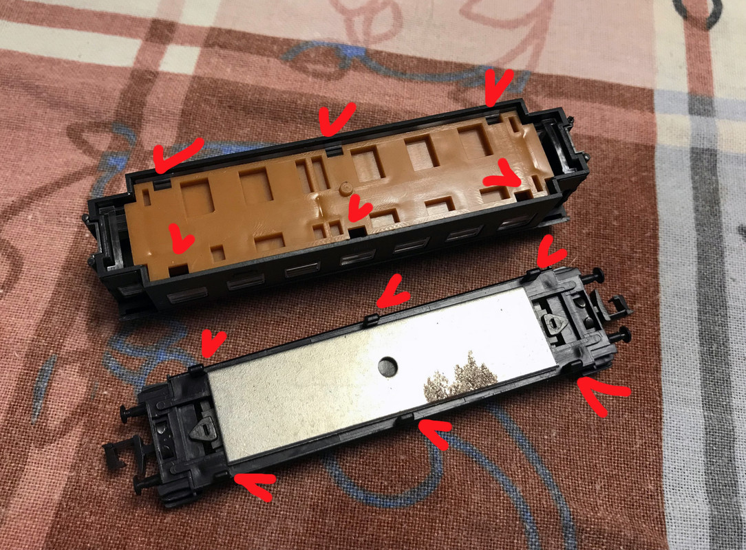

Эхххх, пришлось поискать у себя такой вагончик.Оказалось все довольно просто. Придерживая основание вагона в районе колеса, большим пальцем второй руки поддеваем корпус снизу и отделяем его движением вверх и немного в сторону. У основания 6 защелок, которые цепляются за корпус и в данном случае они не сильно его держат.
Теперь вы сможете отогнуть лепестки, снять железную крышку. Посмотрите, не деформирована ли пружина, не сломан ли опорный пятак у сцепки, не мешается ли чего в коробке. Сцепка должна свободно поворачиваться в стороны и в верх, но четко возвращаться в исходное положение в свободном состоянии.
