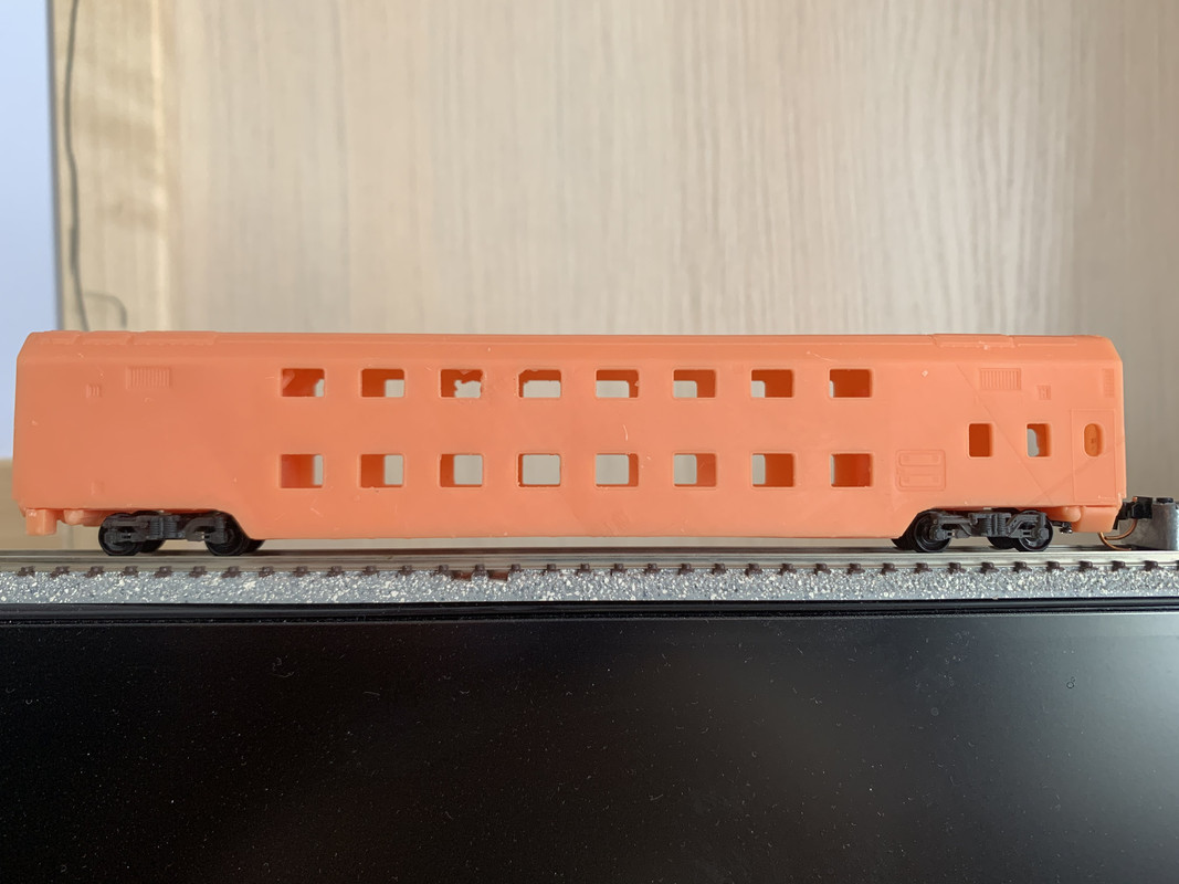

Очередная пробная печать и сборка, до конца еще далеко ;)
Понял что надо сцепки поднимать. Завтра должны приехать винтики, что позволит закрепить тележки и провести ходовые испытания (ну заоодно и проходимость кривых)
Пока вот как-то так. Салон вообще пока не делал, надо понять что со светом сначала.
а свет от като получится поставить?

« Ответ #18 : 17 Февраля 2022, 14:32:16 »
Нужно хотя бы парочку вагонов собрать, чтобы посмотреть, как они между собой сцепляться будут и как в кривых себя вести будут.

« Ответ #19 : 17 Февраля 2022, 14:53:19 »
Это я продумал - напечатал две базы. Завтра должлны приехать винтики для крепления тележек.

Боюсь что нет - не совпадает количество купе. В идеале надо делать две платы, шириной 13 мм и длинной 88мм. На этой плате распаивать светодиоды на коридор и 8 купе. Под размер платы делать вырезы в потолках, чтобы она туда хорошо вставала.
Ну и функциональный декодер в идеале на 18 выходов (16 купе + коридоры + габариты). Нашел схему DIY на 17 выходов, но он по ширине на 2 мм не входит...

Вообщем провел "ходовые" испытания.
280 радиус проходят в сцепке (MTL Long, с установкой на корпусе).
Правда середина вагона уходит внутрь рельсов. Но жить можно.
Теперь доработать модель (не нравится высота) и думать как сделать салон со светом
