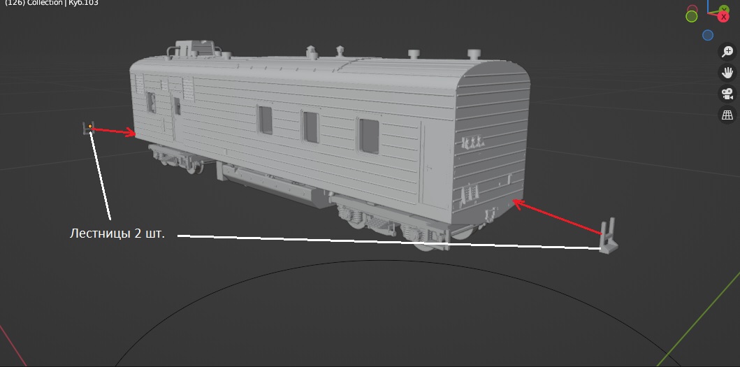

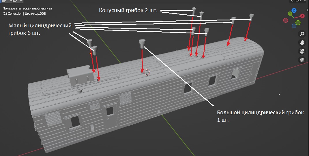

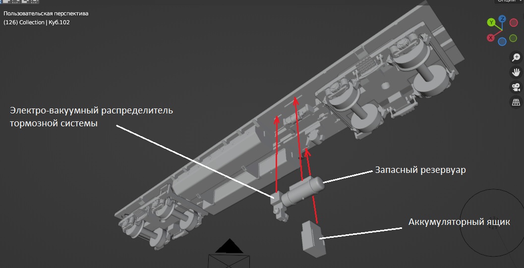

А как внутренности собирать?
Дизель вот так:
По тележкам - ориентир лестницы под дверьми :)
