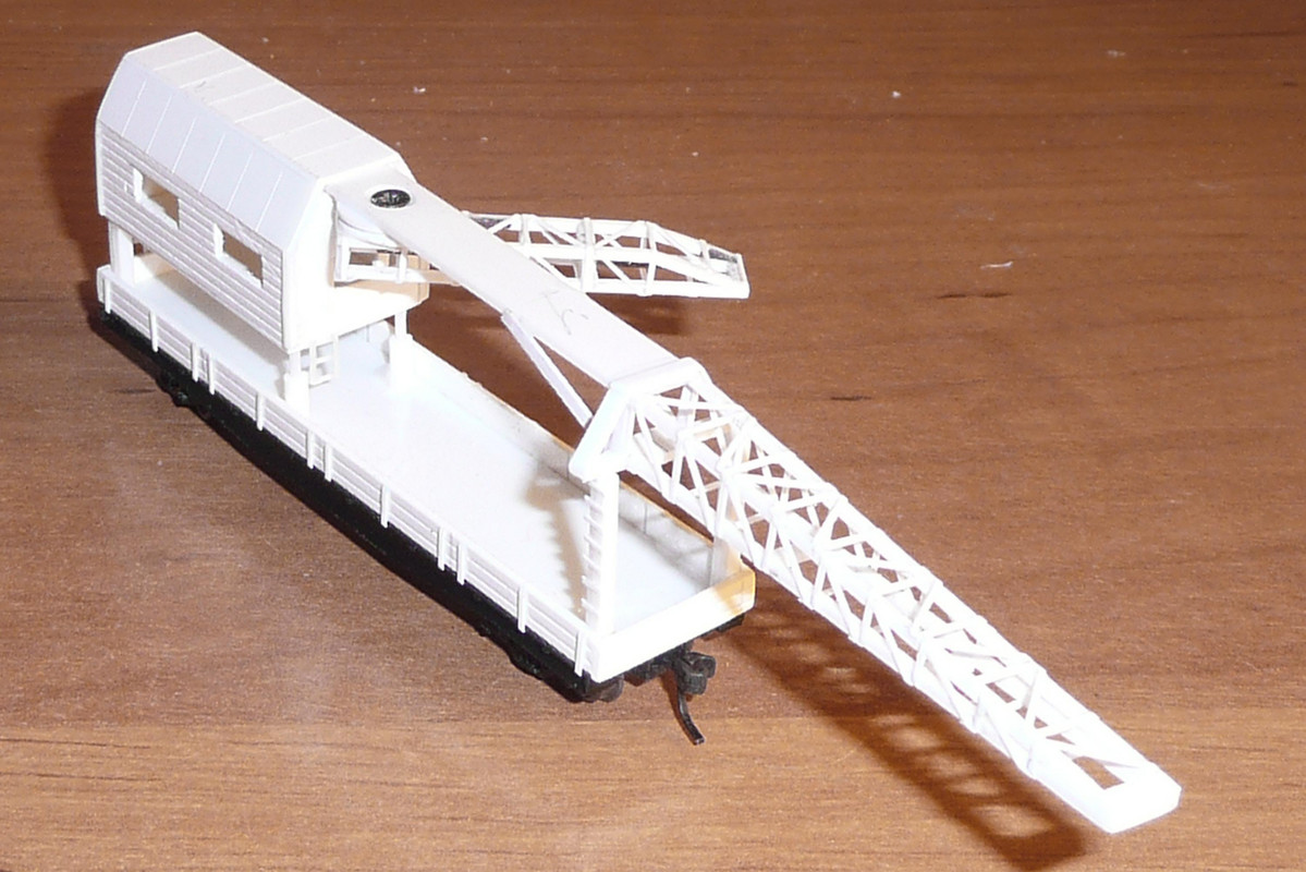

Следующей своей моделью путевой техники решил сделать рельсоукладчик РУ-2. Самая сложная часть модели это стрела и она двойная имеет небольшую поворотную часть. Конечно можно было сделать её из травленки , но мне показалось и я решил попробовать , что клеенная из пластика будет рельефная и внешний вид будет лучше. И как мне кажется так и получилось.
Ну и в общем то работа была продолжена :
Сейчас продумываю как закрепить маленькую  поворотную стрелу с позможностью её поворота. В принципе может это и лишнее.

...но мне показалось и я решил попробовать , что клеенная из пластика будет рельефная и внешний вид будет лучше.
До чего же кропотливая работа!
Сколько нужно терпения и усидчивости?!  :clapping:

Работа интересная, но пока по фото не могу представить, как оно будет, белый сильно отсвечивает и сливает детали.

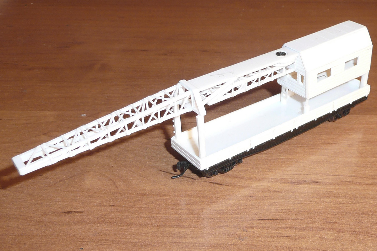

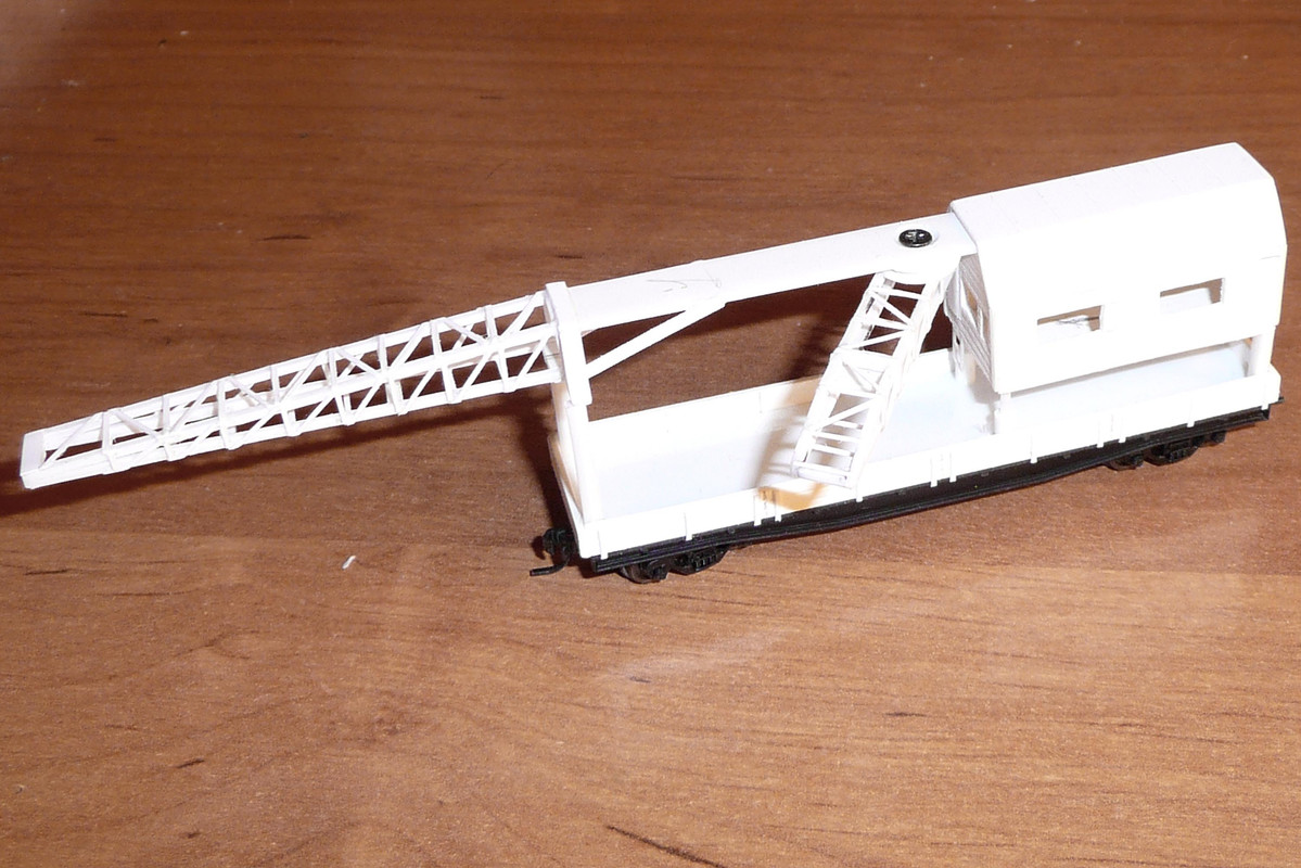

Спасибо коллеги , просто большое желание сделать модель.
И в продолжении , стрелу (маленькую консоль) все же удалось сделать поворотной , но сами понимаете что пластик есть пластик и часто крутить её не то что не рекомендуется , а противопоказано. ну собственно вот :
Все пока ещё просто установленоо так в целях визуального восприятия что получается. Поэтому есть и неточности установки и сопряжения элементов.
Жень согласен что на таком фото да ещё из белых элементов что то хорошо разглядеть не получится , но не запылять же серым ради фотографии. Ещё как назло фотоаппарат помирает , резкость пропала. Ну что есть.

КБВ, Борис, очень филигранная работа.
Думаю, что даже без реально поворотной секции, всё это очень круто!

Спасибо стараемся как можно ближе к прототипу. Из обязательного осталось установить двутавровую балку снизу стрел и повесить на неё специальный подъемник (типа эл. тали). Ну и останутся мелочи и окраска. Декали уже есть. Работаем.
