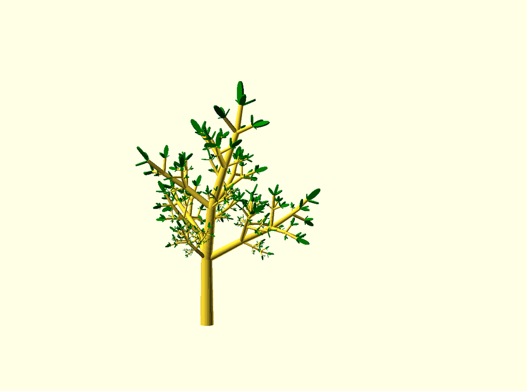

Но сможете-ли вы, например, нарисовать дерево?
Ну ладно, нарисуете, но сколько вам понадобится времени чтобы в Blender / SketchUp / Minecreaft изменить это дерево и чтобы они ни разу не повторилось?
В Sketch Up? Такое подойдет?
Или такое?
В скетчап - 1 минута.
Там есть бесплатная библиотека моделей. Там и деревья (https://3dwarehouse.sketchup.com/search/?q=tree  - 776 шт.) и паровозы и рельсы и черта в ступе. Зачем рисовать? Когда можно бесплатно скачать и пользоваться.
Я извиняюсь, но если это - ДЕРЕВО, то лучше и правда, что бы оно не повторялось. :))))
