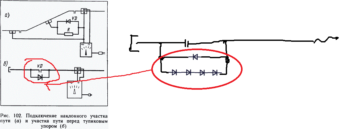

рисунок 102 б
Да, спасибо, коллега.
Готовых решений нет потому, что вместе с тупиком нужно соединить N-длинный рельс по максимальной длине используемого локомотива и именно этот участок пути с одной стороны стыка подключить через диод.
Тогда локомотив сможет заходить на этот отрезок ровно до того момента как только последнее колесо с токосъёмником потеряет контакт с основной сетью. После этого локомотив можно будет оттуда вывести только переполюсовав напряжение.

  • Сообщений: 1076
в аналоге это делается  изостыком и простым диодом.  http://ys.mmc.ru/imgr/bark/v-3.html
рисунок 102 б
Шах и мат! Вот что значит, классиков не читать. Спасибо большое.
