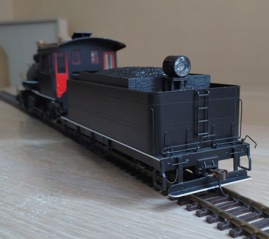

Уточняю. Заглушкa нужна для американского паровоза типоразмера 0n30 (1:45, колея 16,5мм) фирмы Bachmann.
Сейчас там стоит декодер. Надо вынуть плату с декодером и на ее место вставить заглушку.
Прикрепил ёще фото с размерами модели. Длина корпуса тендера, где стоит плата 120 - 130 мм

Коллеги! Ещё раз спасибо за участие. С заглушками "скрепками" разобрались! Человек не заметил иx в пакете с запасными лампами!  :) После внимательного осмотра я их там обнаружил. Подпилил немного кончики на остренького (чтобы лучше вставились), поставил на места. И все заработало!
 Перед этим правда выпрямил один усик контакта маленького раз'ема, чтобы "папа" влез в "маму". Мой знакомый, когда сам вставлял маленькой раз'ем в гнездо, не той стороной его вставил и погнул. Из-за этого два усика соприкасались, что вызывало КЗ. Это ещё одна причина (помимо заглушки), по которой паровоз не ехал.
Правильное положение маленького раз'ема.
