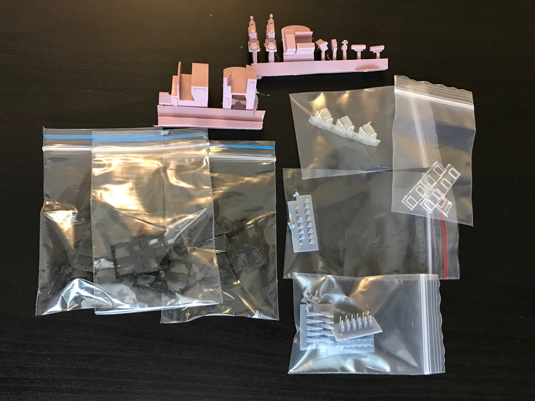

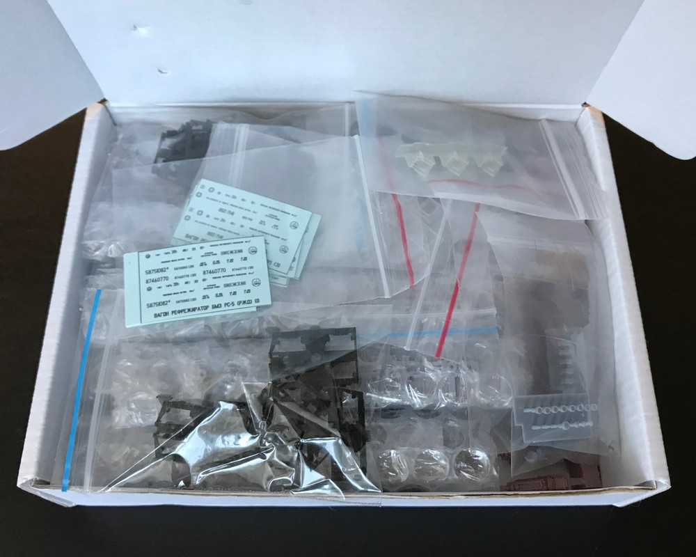

Я заказал 5-вагонную секцию. Как обычно (а это не первый мой заказ), очень быстро и четко все было отправлено, Игорю за работу с заказчиком можно поставить только жирный плюс! Набор пришел  надежно и удобно упакованным в коробочку, все крупные детали завернуты в пупырку, мелочь распределена по пакетикам...
Кажется, это первый кит с такой информационной этикеткой:

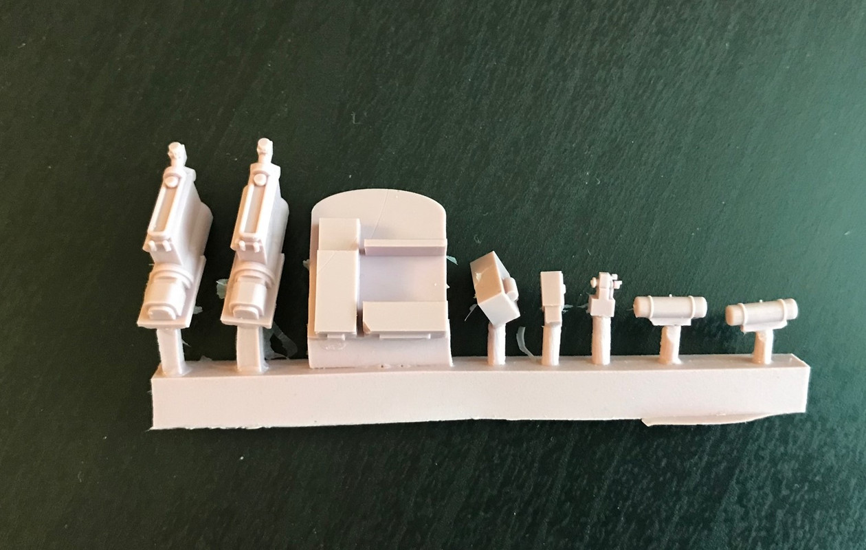

В наборе присутствуют как напечатанные детали (тележки, например), так и тиражированные в "смоле". Некоторые прозрачные детали напечатаны, другие вырезаны из акрила, похоже.

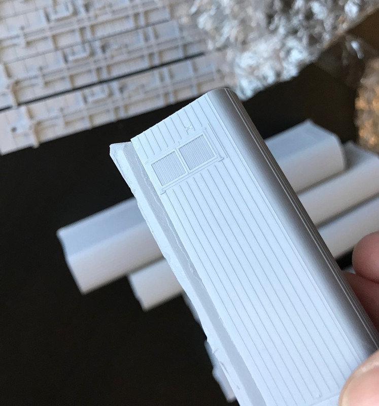

Литье без изысков, но и без каких-то косяков, все на месте.

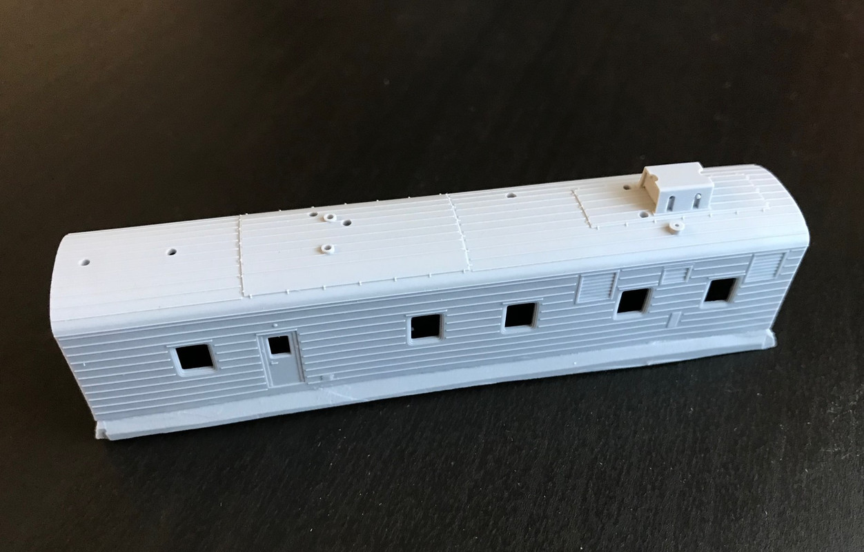

Самое главное, корпуса модели. Традиционно - шикарная проработка деталей в 3D-модели от Станислава (Lem) и великолепная реализация печати этой модели от Игоря(LLIarpaT).

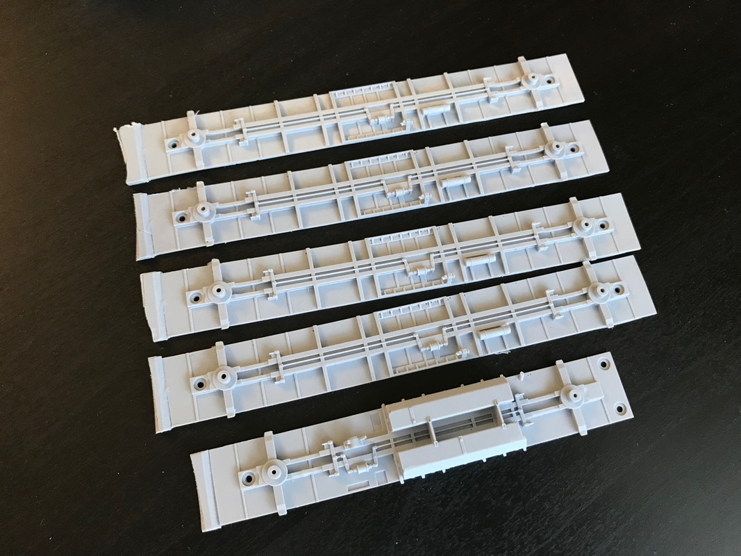

Подвагонка:

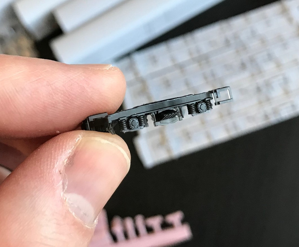

Детализация тележек на высоте!

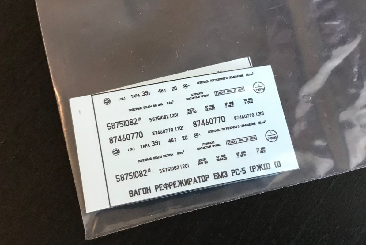

Декали. Тут особо нечего сказать - достаточно крупные надписи, все читается без проблем....

Спасибо за обзор. По наклейке - первый опыт :)
Критику и предложения принимаем с огромным удовольствием - и пытаемся сделать лучше :)

У меня есть предложение) я при покраске лесенки почти все переломал, уж очень хрупкие. Может их травлением можно сделать?

В декалях написано "РефрЕжИратор", что есть грубейшая двойная грамматическая ошибка!!! Учите русский и французский язык!
  • Сообщений: 1047
  • Репутация: +73/-0
Есть такое дело, хоть слово и не русское. Но эту надпись никуда наносить не надо :)

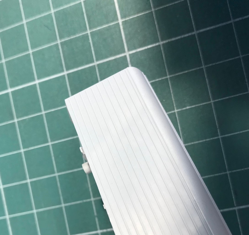

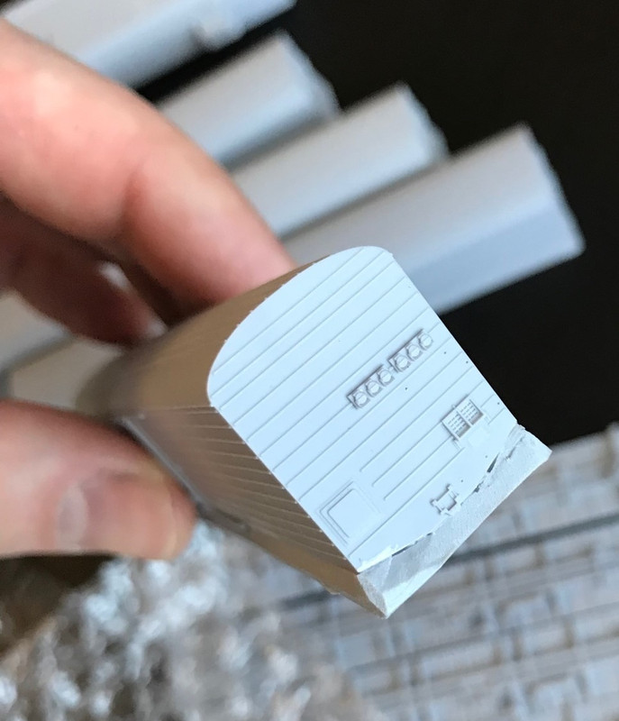

Для начала, мне кажется, что стенки корпусов и основание вагонов можно было бы сделать толще. Их было бы легче печатать, легче лить, и они были бы меньше подвержены деформациям.
Обратите внимание, как при литье ушли толщины стенок - где-то стали немного толще, а где-то истончились на грани фола!
Тут видны деформации основания:

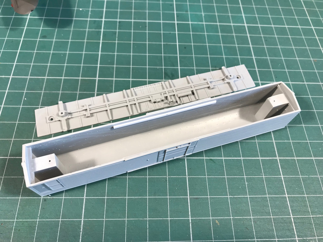

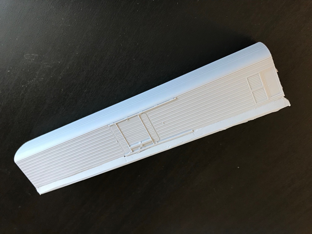

Второй момент – при креплении литников непосредственно к корпусу вагона, желательно в этой части давать конструкцию корпуса с припуском на зачистку зоны стыка с литником (0,5 – 1 мм), чтобы при зачистке не оттяпать от корпуса вагона. Даже 0,1-0,2 мм в Nашем масштабе уже бывает заметно, а в данном случае еще и элементы основания могут «не сесть» на место.
Тут видно, что при выравнивании я сточил чуть больше боковой стенки и элемент рамы уже не плотно прилегает, придется что-то придумывать...
Основание вагона очень длинное и очень тонкое, поэтому его деформации – вполне нормальное дело. Пришлось наклеивать две полоски пластика с внутренней части корпуса, чтобы гарантировать ровную установку рамы. Мне кажется, этот момент можно было предусмотреть сразу в модели.

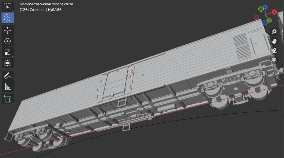

Вот вид снизу на днище холодильника, как оно должно быть расположено относительно корпуса....

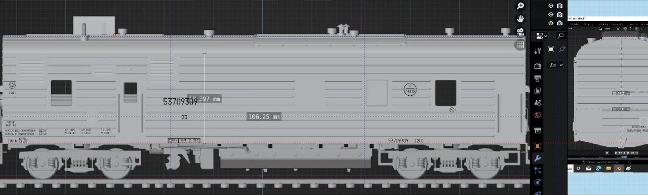

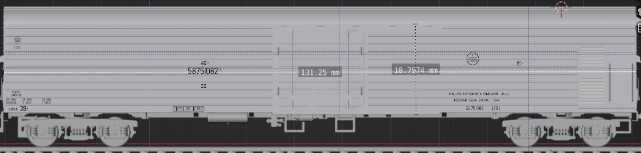

Ну и проекции сбоку, как декали наносятся....
  • Сообщений: 7473

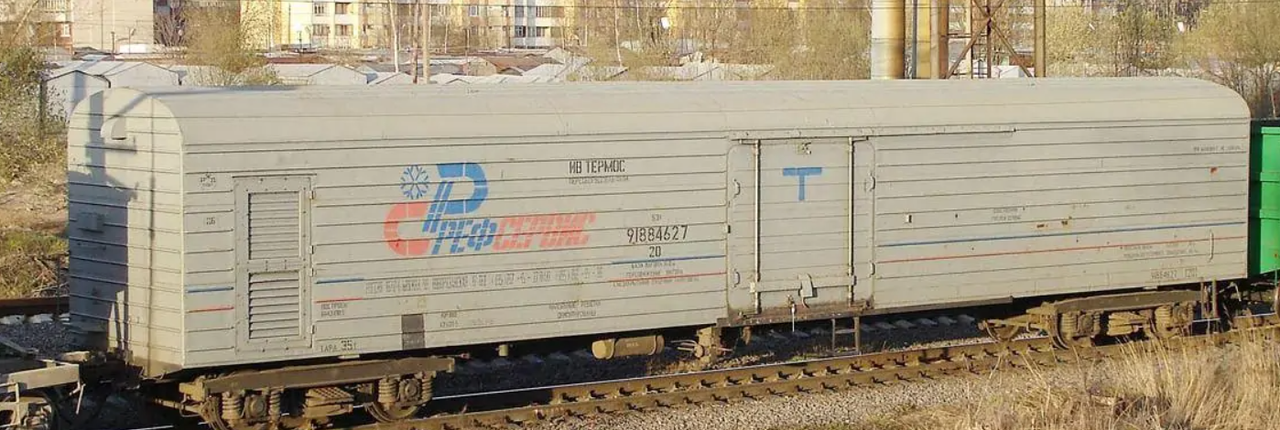

Спасибо за информацию! Меня очень сильно смутила эта фотография:
Распределитель, ресивер с другой стороны.
  • Сообщений: 1047
  • Репутация: +73/-0
Александр, а между прочим, ведь ты и прав. Ты предоставил фотографию, на которой все видно. Это я когда-то в ходе работы, видимо, корпус перевернул на 180 и забыл вернуть обратно.... Заменил картинку. Тебе спасибо, что заметил :)
В следующей версии набора надо будет сделать таким образом, чтобы днище могло крепиться только в одном положении.
