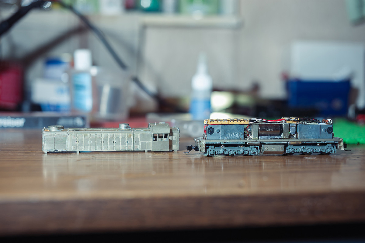

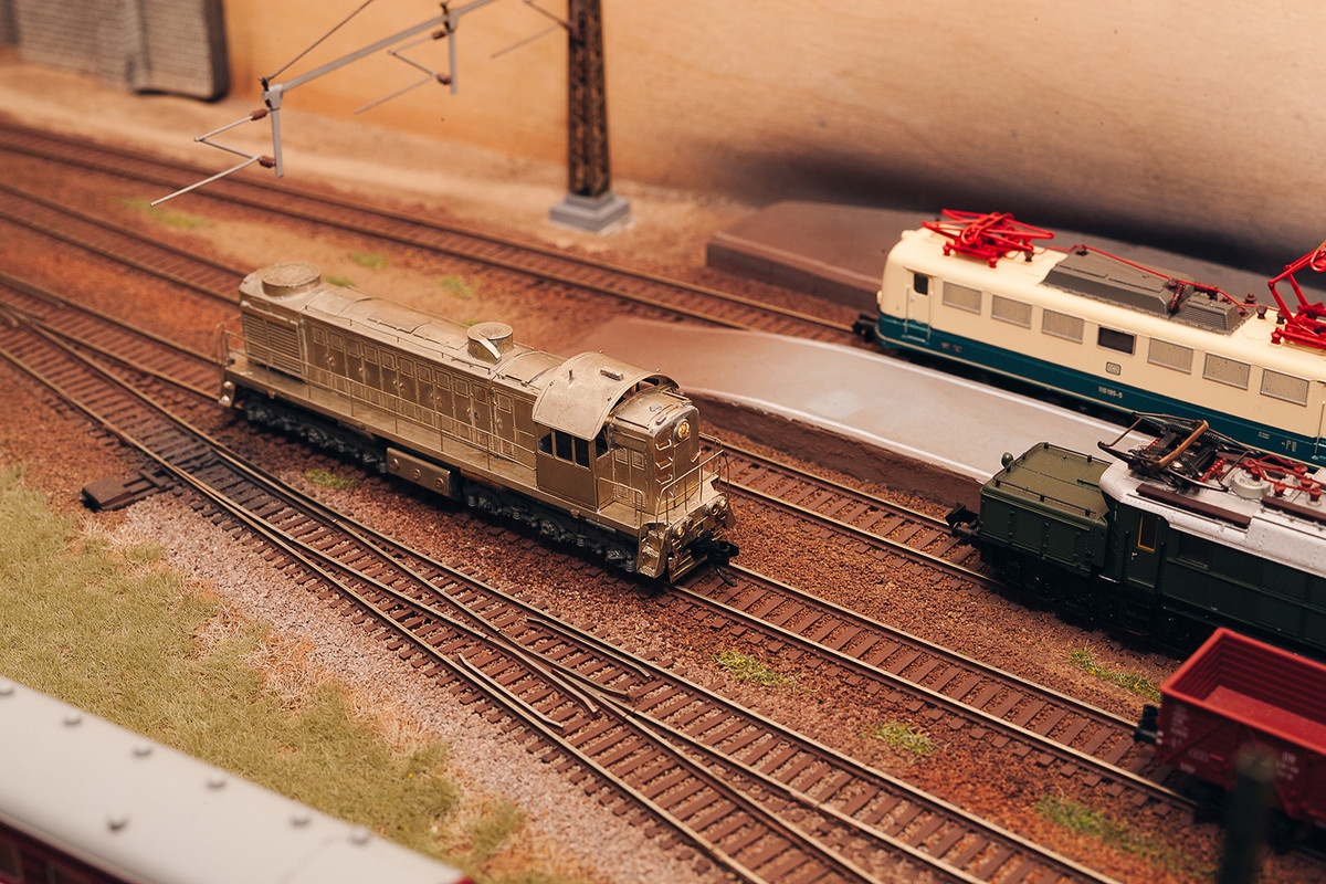

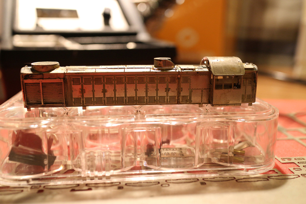

Донор Като СД40-2, мотор Фалхабер, поверпак из танталовых кондёров, декодер Ленц гольд мини, утяжеление свинцом. Почти два года неспешной работы.

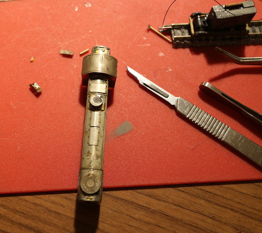

Пока пара вопросов - как зафиксирован мотор и как устроен свет буферных фонарей?

Мотор плотно зафиксирован на штатных U-образных стойках, в которые он встает плоским пазом, исключая прокручивание. Сверху он дополнительно фиксирован платой. Должно быть видно на фото. Буферные огни - смд СВД. Линзы из эпоксидной смолы с финишной полировкой.
