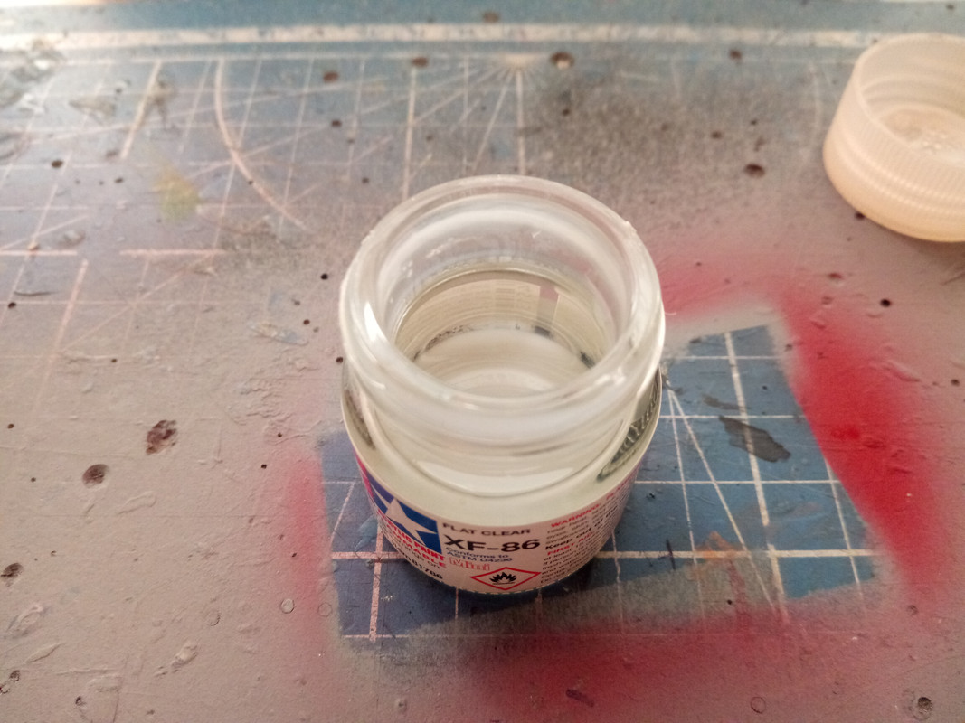

Вот такая банка
Это фото до перемешивания, муть осела ко дну.
После перемешивания муть  распределяется и вроде даже не видно этих белых крапин, но буду смотреть и пробовать варианты во время следующего использования.

Вот такая банка
Ага, XF- акрил на водно-спиртовой основе, он растворится спиртом. Кинь в банку шарик или небольшую гайку, чтобы болталась там, когда трясёшь ее.
Я в банки с краской кидаю стеклянные шарики, которые бостаю из баллончиков, когда стравливаю краску.
В принципе муть должна раствориться и комки тоже, но можно и процедить через марлю.
