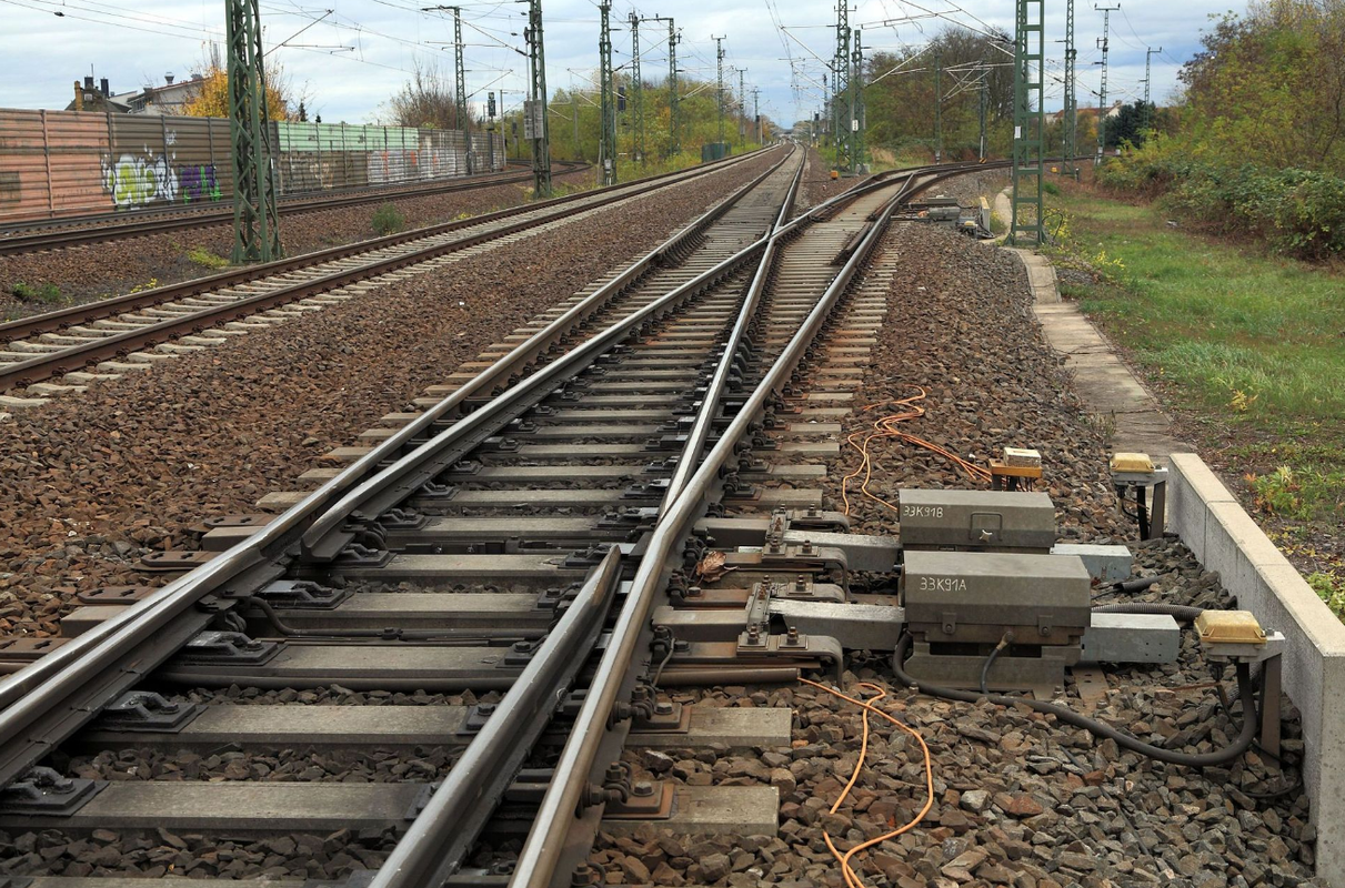

Смотрите, что обнаружил в ходе просмотра медленного телевидения:
Кто-нибудь видел такое глухое пересечение? Переводные остряки делают его бесстыковым, поезд прошел его на скорости 80+. На скриншоте - Германия. Остроумная конструкция.

Сереж, здесь другое, остряки работают не на стрелке, а на глухом пересечении, причем крестовины - обыкновенные. Стрелок с подвижными крестовинами (с непрерывной поверхностью катания), что ты показал, и у нас полно, взять хотя бы Окт.ж.д.

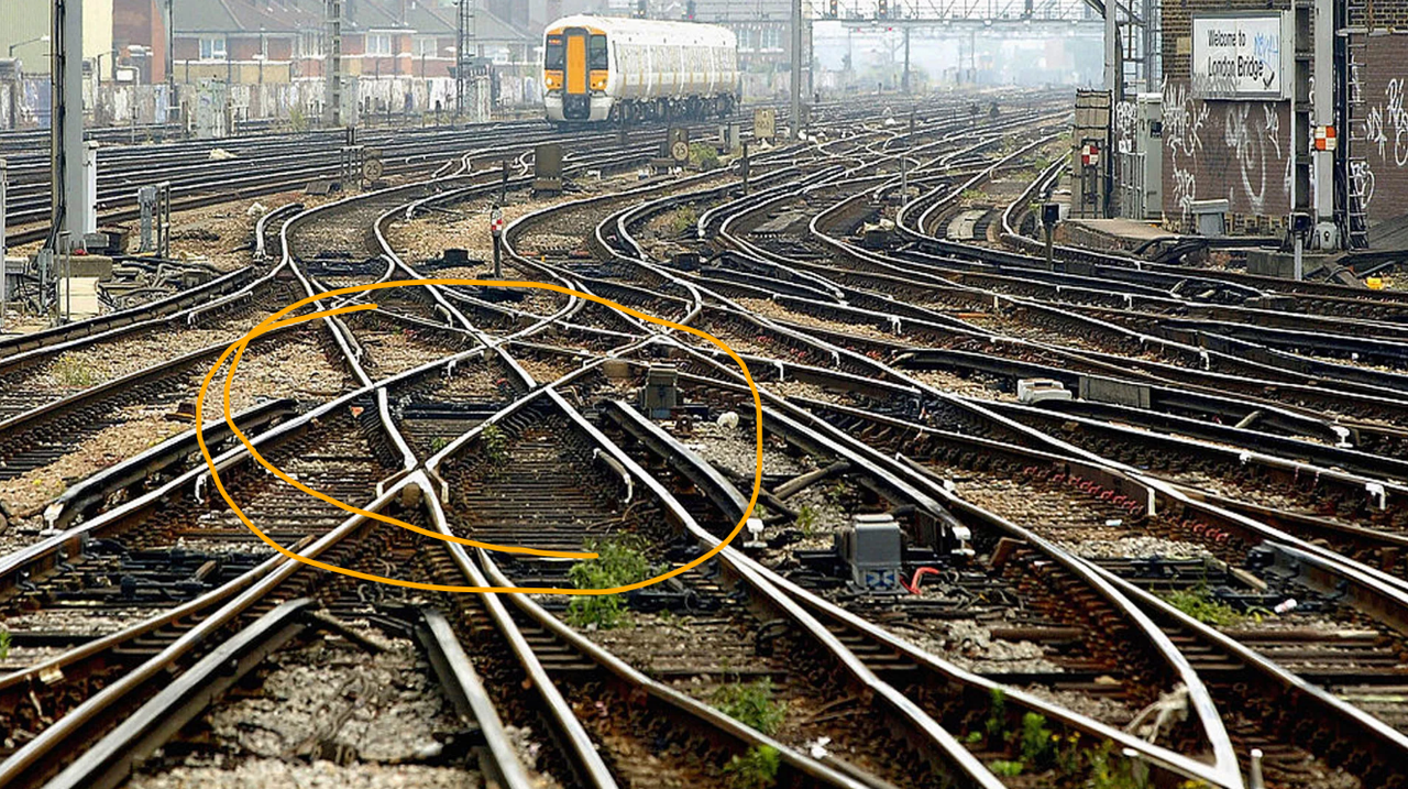

Во, нашел крупнее:
и у англичан такой есть:
Flachkreuzung mit beweglichen Doppelherzstückspitzen называется:
