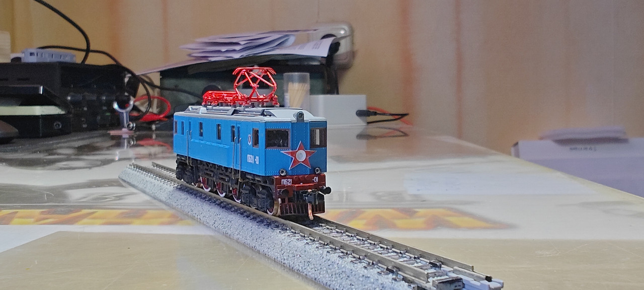

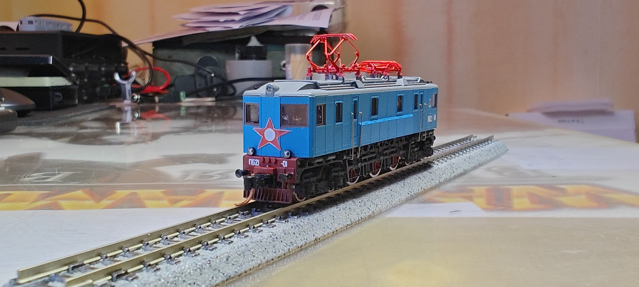

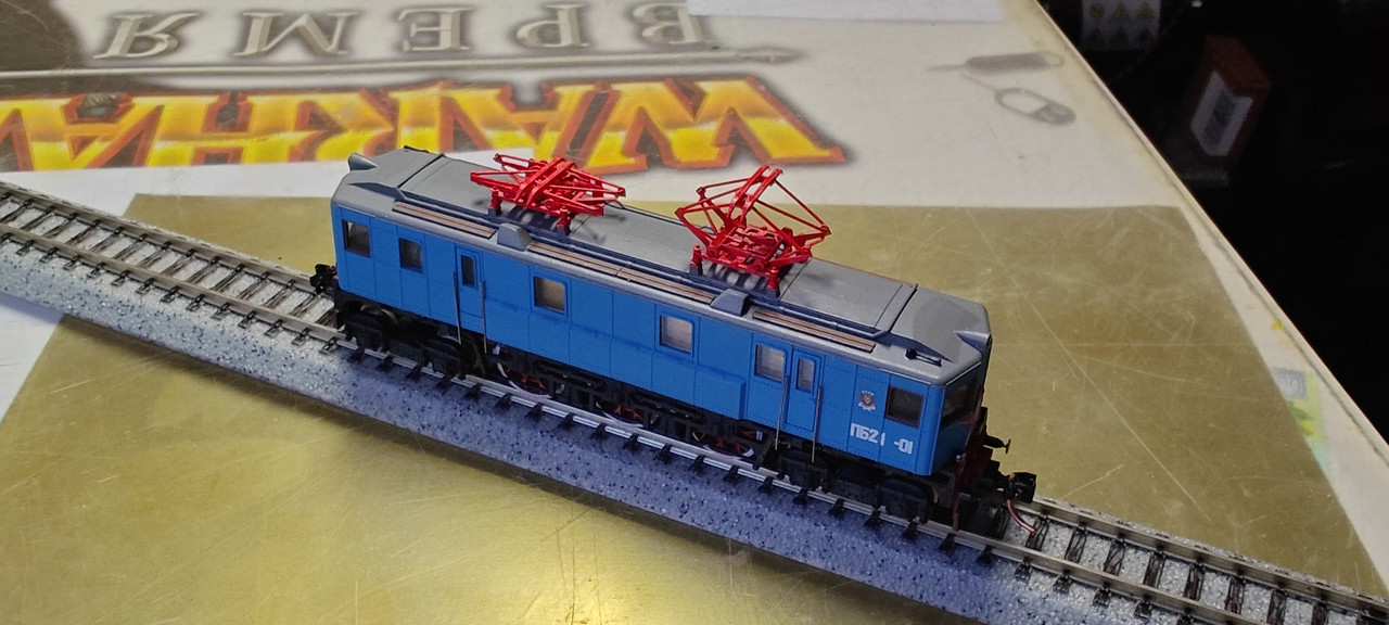

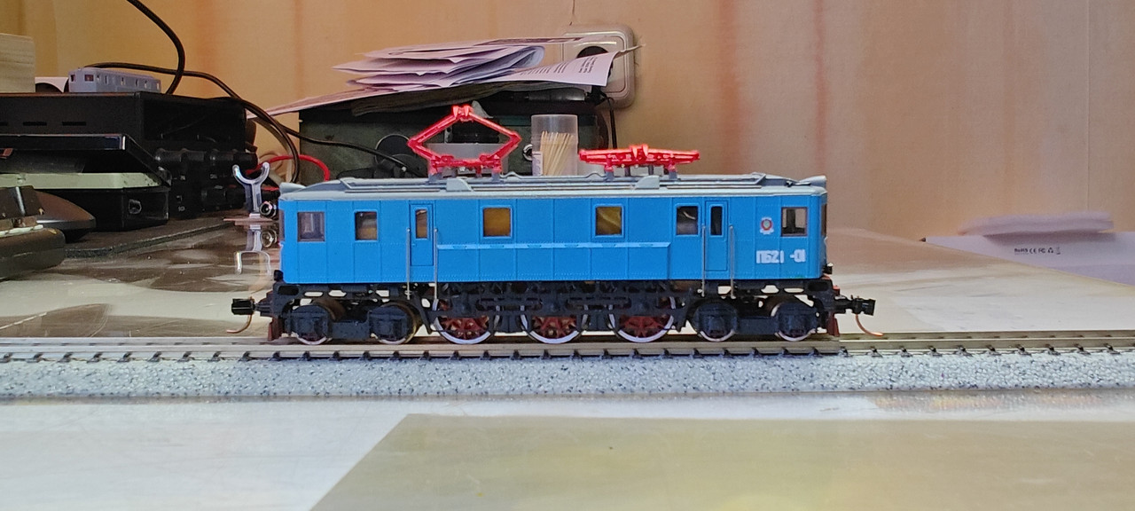

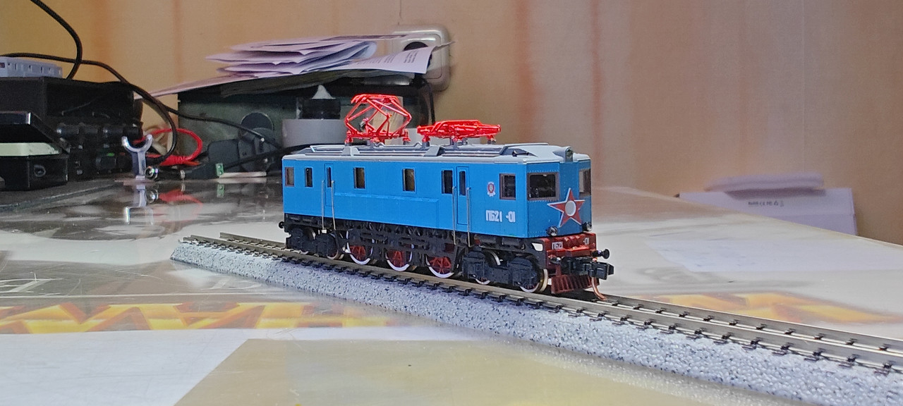

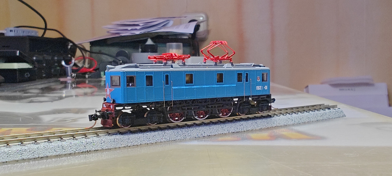

Завершил работу над ПБ21.
Покрасил, нанес декали. Над звездой не стал особо заморачиваться и отрисовывать все подробности и надписи внутри.
Стекла фрезерованы из оргстекла.
Поставил латунные буфера и тифоны,  сцепки MTL, покрашенные пантографы Като.
Добавил поручни из проволоки 0.25мм. Пескопроводные трубки не стал делать, они бы долго не продержались.
Впервые использовал для буферных фонарей световоды из оптоволокна (диаметр 0.8мм), а для головного фонаря светодиоды 0402, бОльшие не влезали по месту. По ошибке использовал для головных светодиоды жёлтого цвета, так что, чтобы выровнять его с буферными, пришлось последние покрыть цапон лаком.
Для оцифровки использован декодер Modelldepo LSH Micro.
Видео
ВК
