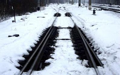

У нас немного другие. ТЭНы (трубчатые-электро-нагреватели) встроены в стрелку и греют непрерывно. Это на электрифицированных делается взамен пневматической системы очистки снега. Ссылка по теме Применение различных систем обеспечения работы стрелочных переводов в зимних условиях.
Поэтому вот такая красота получается. Ну, да греет улицу, но цель оправдывает средства.
Вот такие ТЭНы.
