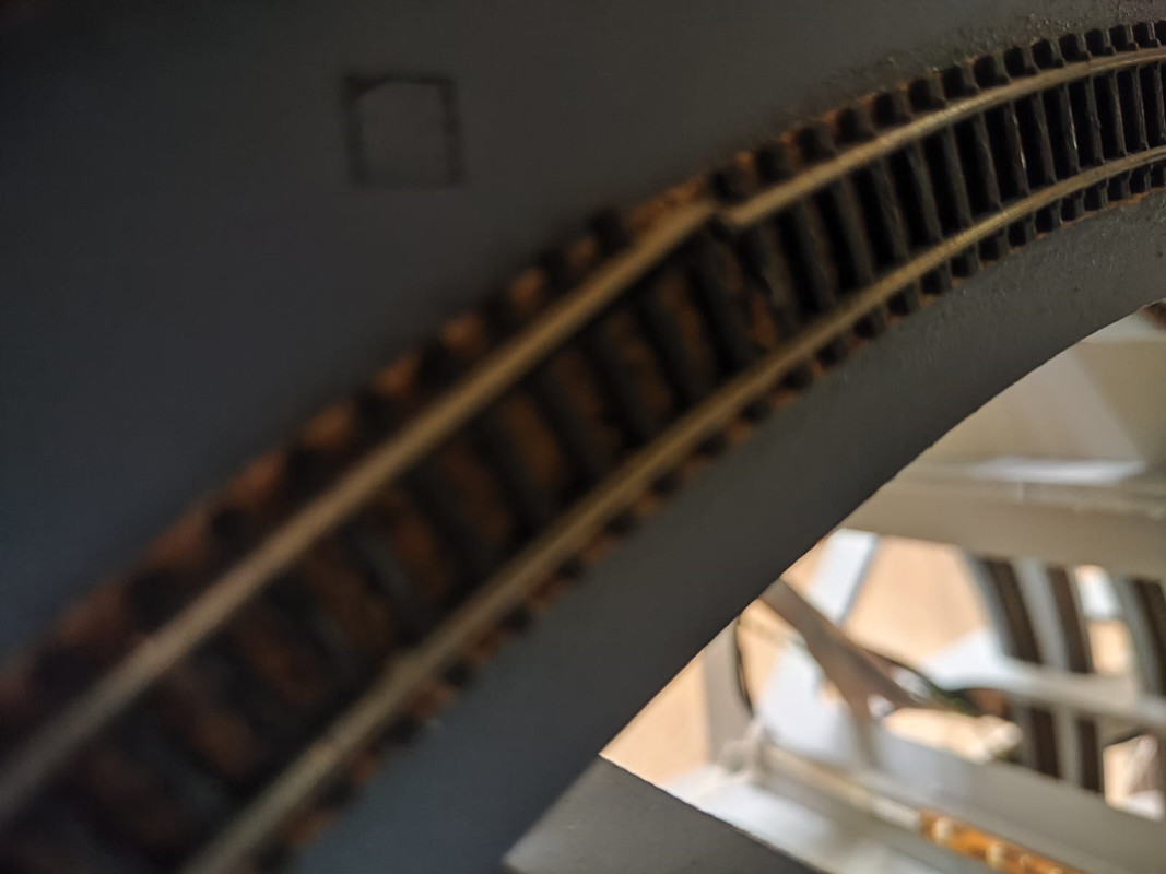

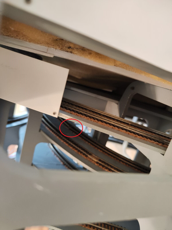

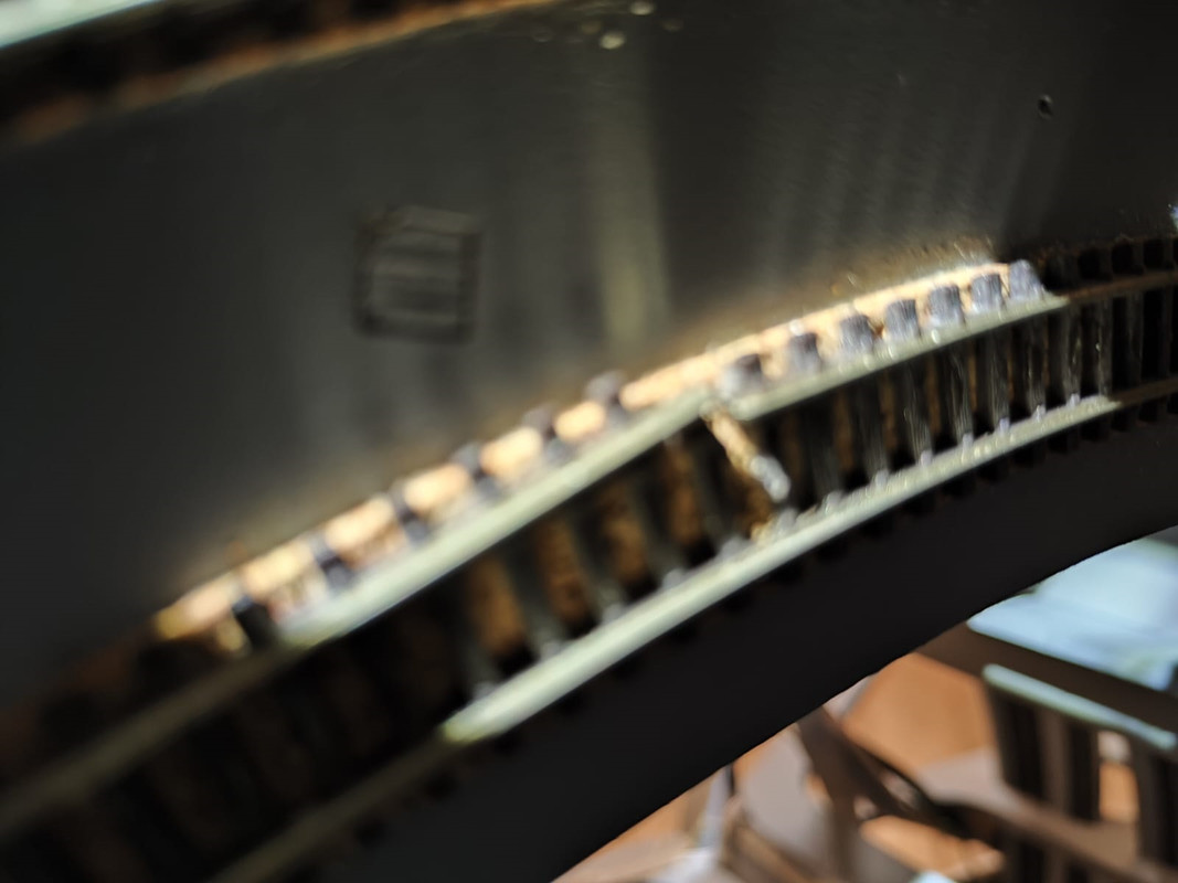

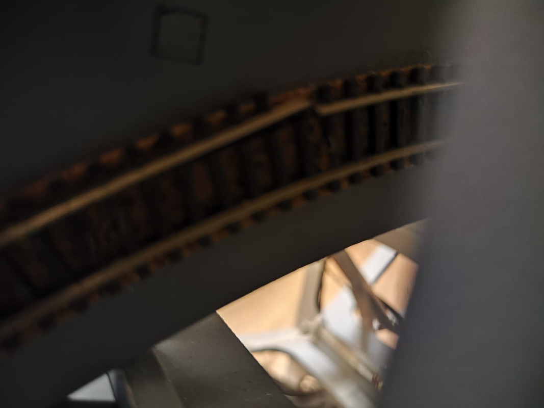

Печальная картина с флексами.
Это на радиусном "R3 по ROCO" подъеме после 12 лет.
До места разреза шпальная решетка лопнула в четырех местах.
Без внешних температурных, физических и т.д нагрузок.
Получается перед укладкой нужно снимать "напряжение" с рельса, т.е. гнуть насильно!
Ежу понятно, что радиусный флекс пилить - это уже криминал. Никогда не пилю в кривых. А уж если никак, то хотя бы поставить пластиковый изолирующий пековский коннектор и поджать снаружи чем нибудь. Но все равно геометрия уходит. Идеально подложить вниз текстолит с медью, припаять к нему, а потом уже пилить.
